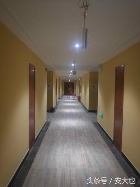

  以前楼道AP,每层5个,隔着4米一个,敢情他们想越多越好是吧?就改了个名字,信道什么都没管,不过管也没用。太近了,没法搞,功率调小吧,覆盖不到房间里面去。我就说了三个字:都拆了。

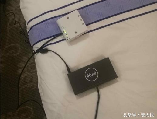

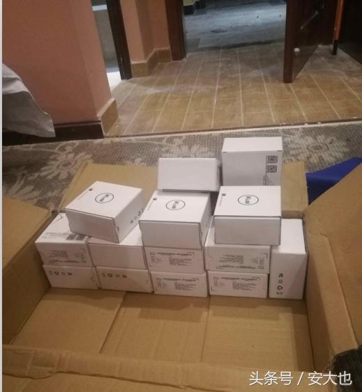

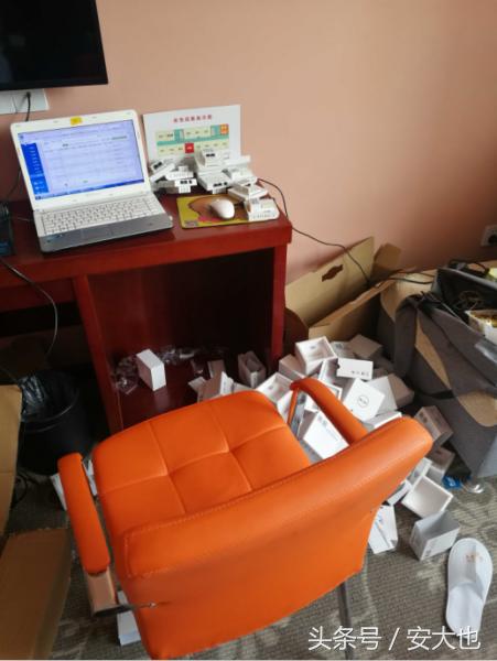

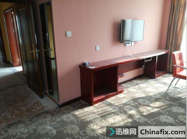

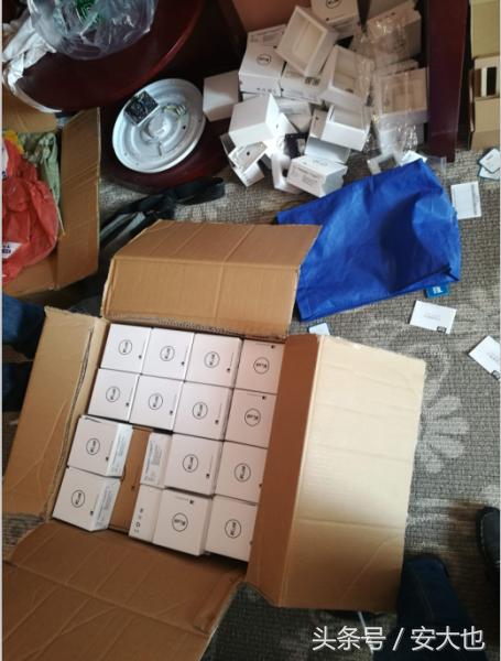

  3天后到货,带上W3风风火火到了酒店,叫经理开了个房间住下吧。
酒店人气高还不行,还得无线无线WiFi够给力,旧酒店无线WiFi改造可以这样
  2大盒48个W3,还是蛮重的。。搬的我哼哧哼哧的。。。。

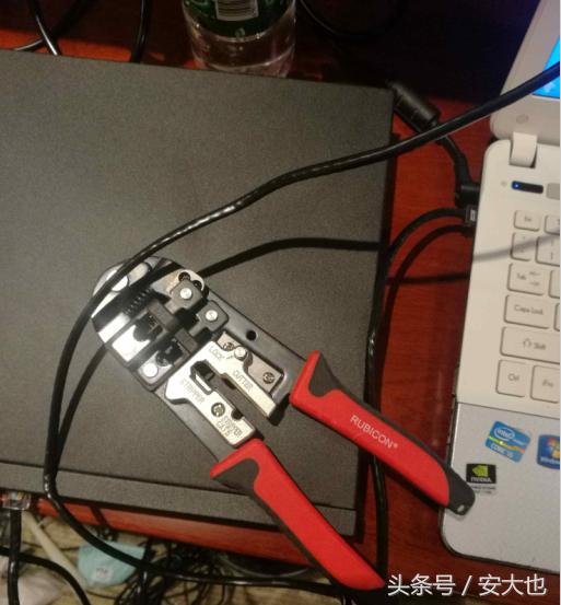

  顺便晒下我的钳子,哪位大虾知道这啥品牌?
  拆了一个W3测验下功率如何再做具体布局:

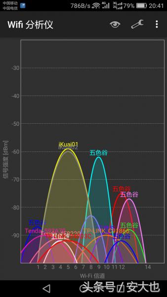

  我们住在304,在隔壁303信道满格:

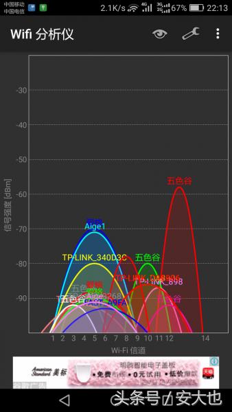

  五色谷是楼道的AP,还没拆。。。
  然后到404看了一下信号:
  功率调强404还有-70DB,这样会造成干扰的。。。。因为304和303共用一个AP,所以功率还是得调强。。于是。。。

  好吧,开始干活!

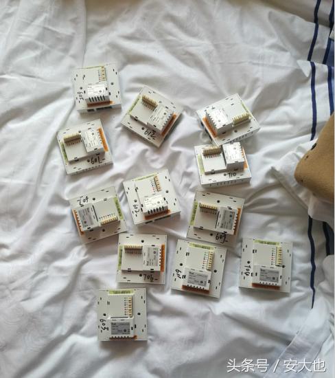

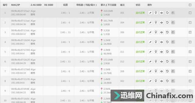

  AP得一个一个设置好了,标好房间搭档按房间安装。

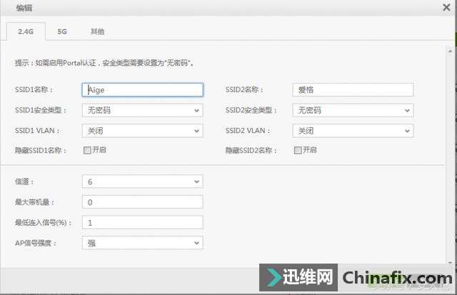

  1,6,11,隔开
  301不需要照顾其他房间,功率弱。

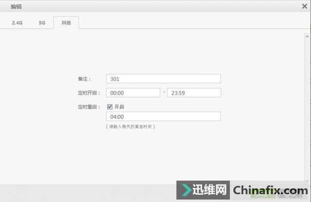

  备注房间号301,每天凌晨4点重新启动。。。
  而304要照顾305,功率强,301信道1,304信道6.
  一大堆设置好的,记号笔标上房间号。。。。

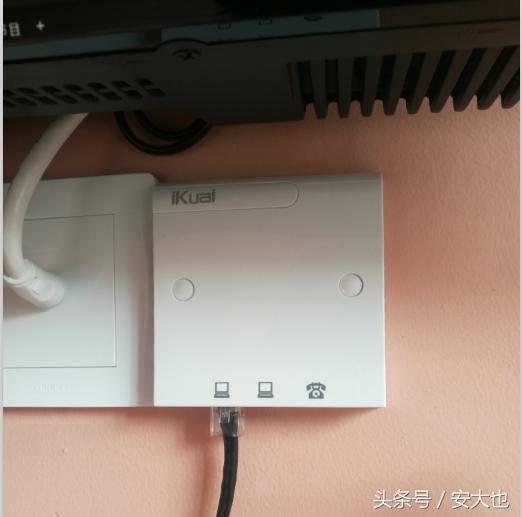

  房间装好的样子,还是挺美观大方的。。。。。。

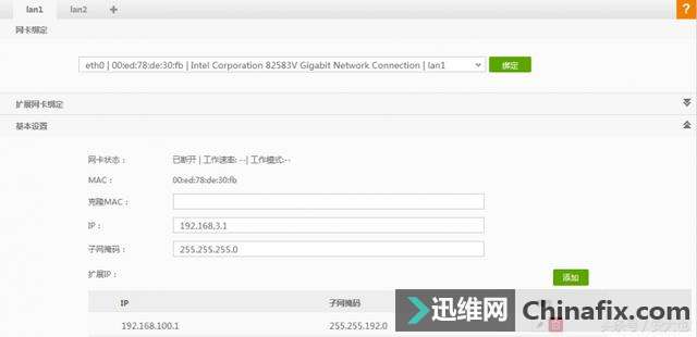

  最后网络如下:
IK 4lan2wan
  用DNS代理模式,我还是觉得速度要快一些。

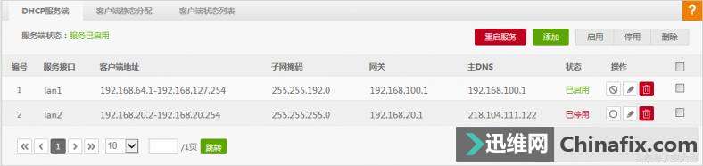

  那么DHCP就要这样才行:

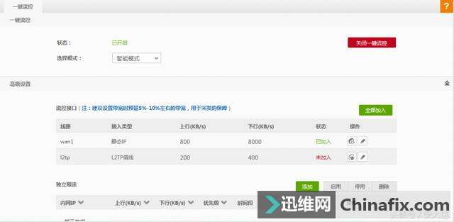

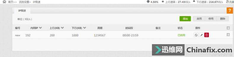

  宽带就一根上行不稳定8-25M,下行80M的,不复杂,取最小值一键流控,IP限速OK,等他们加宽带了再说。于是就这样:
  我也知道宽带不够,让他们先用,环境我给你搭建好,到时候卡了,再弄根电信ADSL 10M上,100M下的过来做分流吧。经理说好吧,先测验一段时间看看吧。
