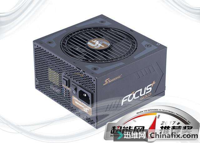

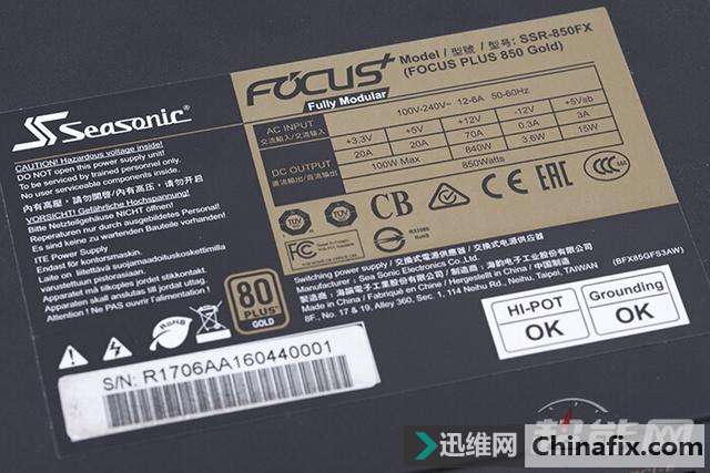

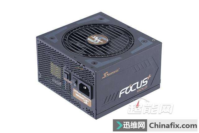

  海韵Focus+850Gold电源是该系列产品的中高端型号,采用全模组线材规划,通过了80Plus金牌认证,额定功率为850W。由于其采用的是标准ATX尺寸而不是高瓦数电源常用的加长型ATX,因此其对机箱的兼容性更高,在安装上也更加方便。
海韵Focus+电源测评:无可挑剔的优秀性能
  海韵Focus+850Gold电源采用以黑色的主色调的外壳,在两个侧面以及模组接口端都有Focus+的标志,电源铭牌则贴在背面。
  这款电源采用的是现在比较成熟的主动式PFC+全桥LLC谐振+同步整流规划,+12V输出电流最高可达70A,相当于840W功率,+3.3V与+5V则通过DCtoDC电路从+12V调压输出,最高输出电流均为20A,两路联合输出的额定功率最高为100W,整体额定功率则为850W,基本可以满足高端平台 包括多显卡平台的运用要求。

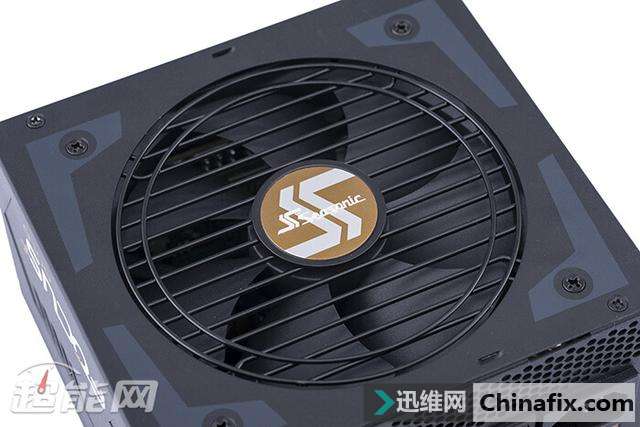

  电源的散热风扇是一把12cm的7扇叶静音风扇,配置有格栅状的保护罩,支持HybridSilent风扇调速技术,可在低负载低温的状态下自动停转,将电源的运行噪音降至最低。

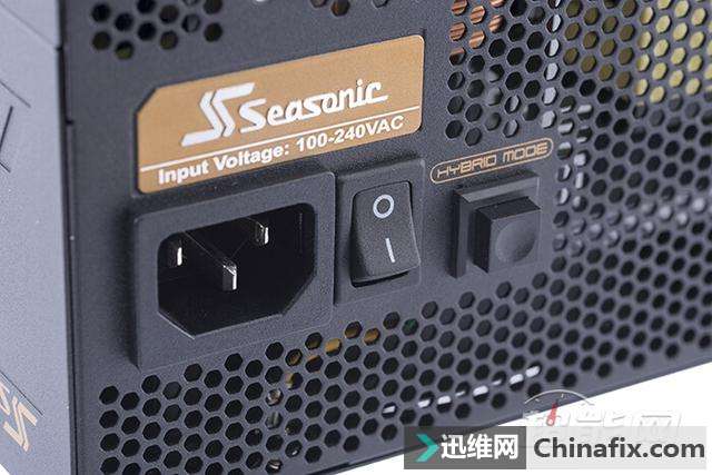

  海韵Focus+850Gold电源的交流输出端配置有HybirdSilent功能的开关按键,打开该功能后电源风扇会在低负载低温环境下停止转动,玩家也可以手动关闭HybirdSilent功能,让电源进入常规的温控状态,此时电源风扇不会停转,但会随着电源负载的提升以及内部温度提升而慢慢提升转速,以达到散热效能以及噪音控制上的良好平衡。

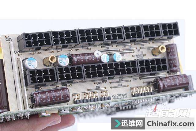

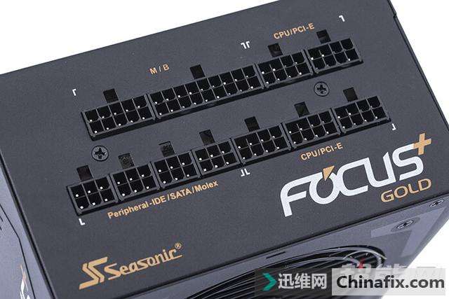

  海韵Focus+850Gold电源采用全模组线材规划,接口大体上分为三组,第一组为10+18pin接口,对应的是电源24pin主供电接口;第二组是5个8pin接口,对应处理器以及PCI-E供电;第三组则是4个6pin接口,用于扩展D型4pin接口以及SATA供电接口。
  模组线材方面,海韵Focus+850Gold电源提供有11条电源模组线,除了24pin主供电接口外还可以提供2个4+4pin处理器供电、6个6+2pinPCI-E供电、5个D型4pin以及10个SATA接口,另有一条D型4pin转小4pin的软驱供电线,足以满足不一样玩家的运用需要。

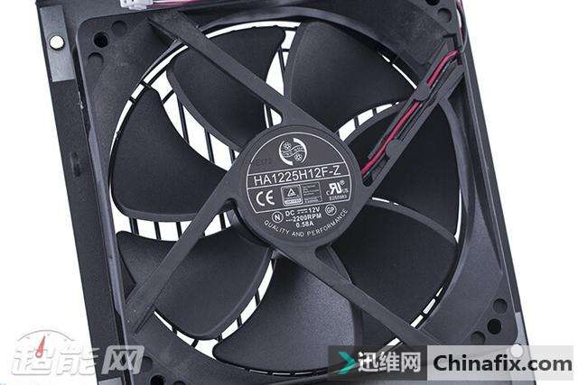

  海韵Focus+850Gold电源采用的是来自鸿华的1225型风扇,型号HA1225H12F-Z,DC 12V/0.58A,属于FDB液态轴承风扇,最高转速可达2200RPM,有不错的散热效能。

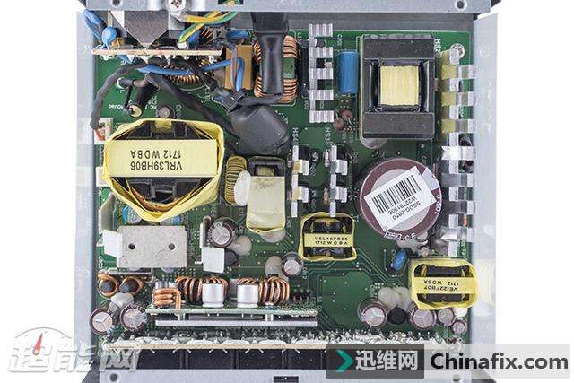

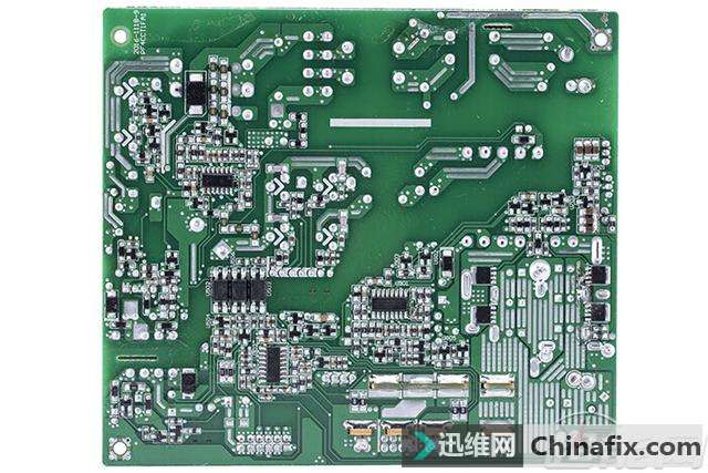

  海韵Focus+850Gold电源采用的是主动式PFC+全桥LLC谐振+同步整流+DCtoDC规划,内部元件排列紧密而有序,空间利用率比较高。
  电源的+12V同步整流MosFET布置在PCB背面,但由于表面不清楚的原因观察不到具体型号

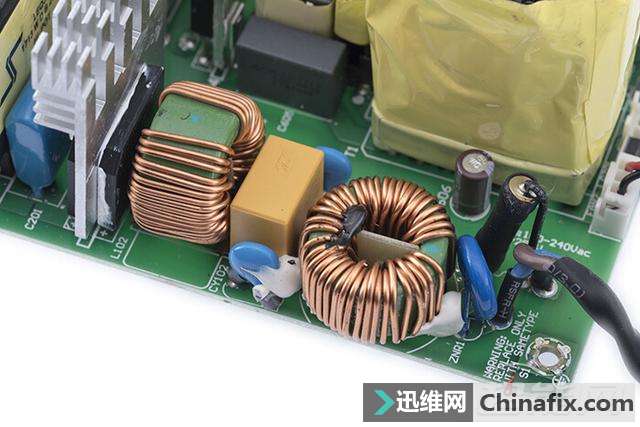

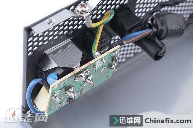

  AC输入插座后方设置有一级EMI电路,采用独立的PCB板,拥有1个X电容和1对Y电容
  二级EMI电路设置在电源的主PCB上,2个共模电感、1个X电容与1对Y电容,保护器件上可以看到有MOV压敏电阻和NTC热敏电阻,其中MOV布置在整流桥与PFC电感之间,NTC则在PFC电路旁边,配置有独立的继电器。

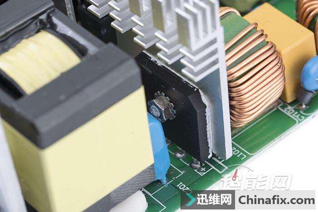

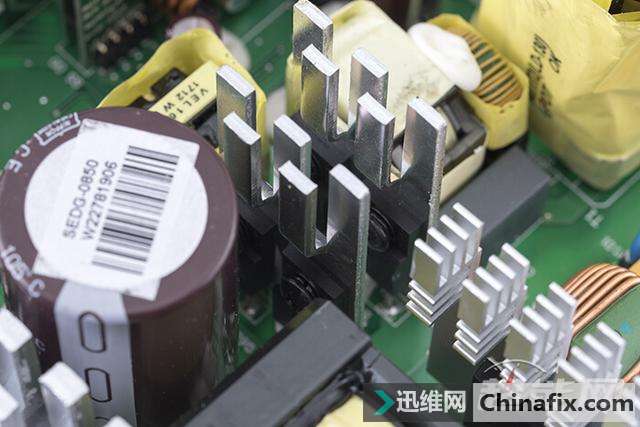

  海韵Focus+850Gold电源采用全桥LLC谐振架构打造,2个整流桥共用1个散热片,型号均为GBU1506,规格为600V,15A,余量比较充足。
  2个整流桥共用1个散热片

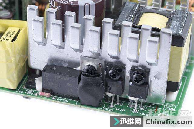

  海韵Focus+850Gold电源的2枚PFC开关管是英飞凌IPP50R190CE,规格为550V/15.7A@100℃/0.190Ω,PFC二极管则是STTH8S06D,规格为600V/8A。位于PFC二极管前面的是NTC热敏电阻,隔壁是其独立配置的继电器。

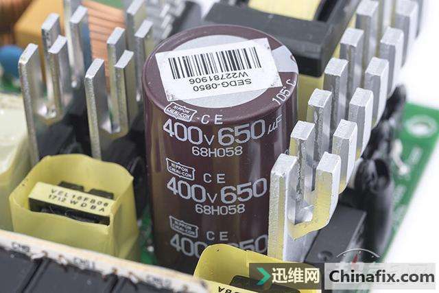

  海韵Focus+850Gold电源采用全日系电容,其主电容为日化CE系列电解电容,规格为650μF/400V/105℃,余量充足。

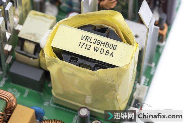

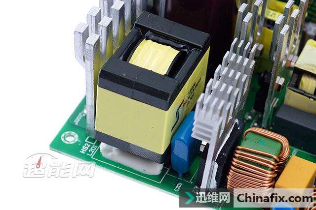

  电源的主变压器

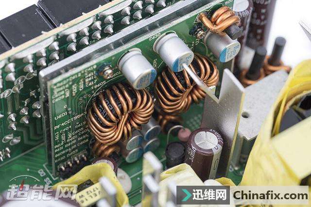

  +5V与+3.3V采用DCtoDC规划,由于散热片阻挡的原因看不到元件的具体型号

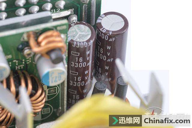

  来自日化的输出滤波电容,3300μF/16V

  模组接口配置有日化的固态电容以及电解电容进行输出滤波

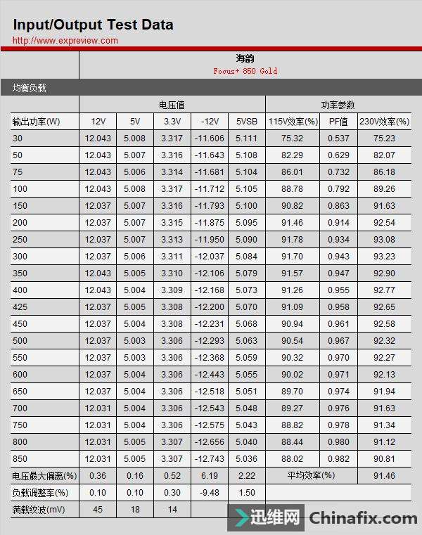

  均衡负载测验数据汇总
  转换效率:13.41分(满分15)

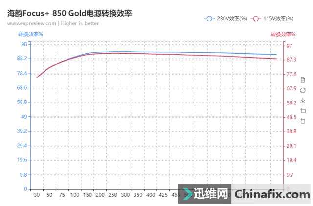

  海韵Focus+850Gold是一款通过了80Plus金牌认证电源,在230V交流输入的环境下,输出50W时其效率已经超过了80%,后续输出 效率最高超过93%,整体平均效率维持在91%以上,表现相当出色。

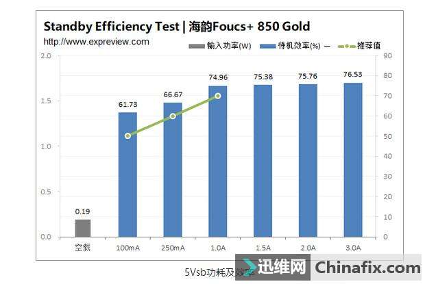

待机效率

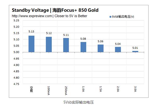

  按IntelATX12V2.31规范中的推荐值,5Vsb在100mA/250mA/1A的负载下转换效率应该高于50%、60%、70%,待机空载小于1W。从我们v1.01版本测验体系开始增加了2档待机电流测验,以适应对5Vsb日渐增长的需要。

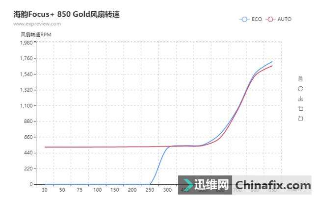

  在风扇转速与噪音控制方面,海韵Focus+850Gold电源支持HybirdSilent功能,在开启该功能的情况下,电源散热风扇会在低温低负载状态下停止转动,此时电源以零噪音的被动散热模式运行,直至输出功率达到300W之后散热风扇才会启动,以500RPM的低速运行,直至500W输出后才随着负载的增加而提升转速,满载时风扇转速在1700RPM左右,有轻微噪声但不影响运用。
  而在关闭HybirdSilent功能后,电源风扇将进入普通的温控模式,低负载也不会停转,起转转速同样是500RPM左右,同样是到500W输出后才开始提升转速,随后的转速曲线与启用HybirdSilent功能后的转速曲线相似,满载时风扇转速同样在1700RPM左右。
  电压稳定性:14.23分(满分15分)
  海韵Focus+850Gold电源的电压稳定性可以用极其出色来形容,其+12V/+5V/+3.3V的电压波动都控制在1%以内,+12V与+5V的波动甚至控制在0.5%以内, 即便是在高端电源产品中也是非常相当优秀的。

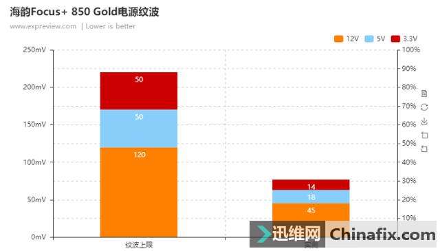

  纹波和噪声是电源直流输出里夹杂的交流成分,如果用示波器观察,就会看到电压上下轻微波动,像水波纹一样,所以称之为纹波。按照IntelATX12V2.3.1规定,+12V、+5V、+3.3V的输出纹波与噪声的Vp-p(峰-峰值)分别不得超过120mV、50mV、50mV。过高的纹波会干扰数字电路,影响电路工作的稳定性。
  我们运用数字示波器在20MHz模拟带宽下按照Intel规范给治具板测量点处并接去耦电容,对电源进行满载纹波的测量。示波器截图分为低频下和电源开关频率下的波形,低频下的纹波峰峰值作为打分基准,开关频率下的纹波波形及测量值作为参考。
  海韵Focus+850Gold在满载时的+12V、+5V、+3.3V低频纹波为45mV、18mV和14mV,三组主要输出的纹波控制非常优秀。

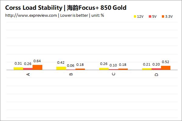

交叉负载测验:9.88分(满分10)

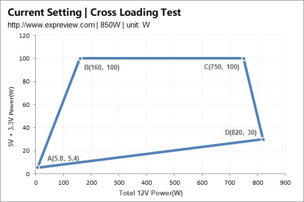

  交叉负载测验项目我们按照IntelATX12V2.3和SSIEPS12V2.92电源规划指导的要求,制定出550W电源交叉负载图表。
  值得注意的是,我们并非原封照搬规划规范,而只选择其中比较有实际意义的4个测验点,分别是交叉负载框里的左下、左上、右上和右下角四个点。
  这四个点的意义分别为:
  左下角(A点):整机最小负载;  左上角(B点):辅路最大负载、12V最小负载,例如多个机械硬盘同时启动的情况;  右上角(C点):辅路最大负载、整机满载;  右下角(D点):12V最大负载、辅路最小负载,例如运用单个固态硬盘运行3D游戏的情况;
  测验点的X坐标表示总的+12V的输出功率,Y坐标表示+5V和+3.3V的输出功率之和。
  交叉负载的测验与前面的均匀负载测验的评判标准一致,电压偏离额定值越少越好,各路偏离率允许的值都为±5%。
  850W交叉负载加载图表
  一般来说,采用同步整流+DCtoDC规划的电源产品在交叉负载都有不错的表现,二海韵Focus+850Gold在这个测验中的表现 则可以称得上是非常优秀,在极限拉偏的状态下电压偏离依旧不到1%,值得称赞。

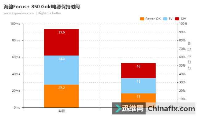

保持时间测验:4.94分(满分5)
  掉电保持时间(Hold-upTime)是指电源掉电之后电压输出值跌出范围允许的5%的时间,我们测量的是+12V、+5V和Power-OK(Power-Good)信号的保持时间。
  SSIEPS12V2.92服务器电源规划指导中对输出电压保持时间的要求是电源在75%的负载下保持时间应该大于18ms,而Power-OK信号的保持时间要求是大于17ms。
  掉电保持时间如此受关心,是因为其很大程度上关系到硬件的寿命,Power-OK保持17ms意味着面临17ms以内的掉电情况时电脑能连续运行而不出现关机、重新启动的状况,而各路电压保持18ms或者更长的时间,是为了在掉电发生时各个硬件能够做出应急处理,比如机械硬盘的磁头归位 、SSD的掉电保护。
  海韵Focus+850Gold的保持时间是在75%负载(DC输出637.5W)的情况下测得。
  对于+12V和+5V,合格的标准是保持时间等于或者大于18ms,Power-OK(或者称PG,Power-Good)时间应该等于或者大于17ms。海韵Focus+850Gold的+12V为31.6ms,+5V为34.8ms,Power-OK为27.2ms,三路主要输出的保持时间都相当充足。

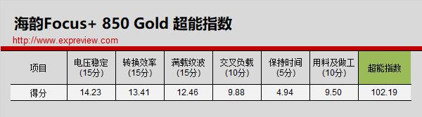

  按照我们的评分标准,海韵Focus+850Gold的超能指数为102.19分,也就是说已经超过了评分标杆,是一款性能表现 极其优秀的电源产品,适合对电源要求很高的玩家选用。
海韵Focus+850Gold超能指数
  海韵Focus+850Gold采用的是主动式PFC+全桥LLC谐振+同步整流+DCtoDC规划,在 电压稳定性上有出色的表现,无论是均衡负载又或者是交叉负载,+12V/+5V/+3.3V输出的实际电压不仅稳定,而且非常贴近标准值,纹波表现则相当优秀,保持时间也非常充足。从性能上来说,海韵Focus+850Gold电源无可挑剔。
