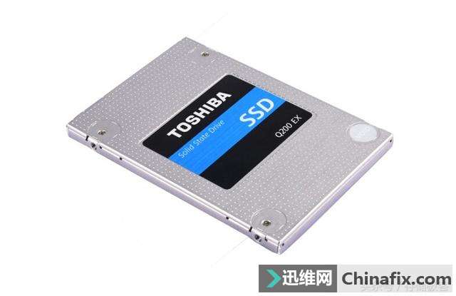

  国产闪存尚未投产,国产固态硬盘也只有进口闪存颗粒,在成本上并不会比原厂型号低,要卖更低的价格难免需要偷工减料才行。虽然固态硬盘普遍涨价,但其实现在只要不到600块就能买到纯正Toshiba原厂MLC闪存的240G固态硬盘Q200,算起单位容量价格来,比国产的假MLC还便宜。

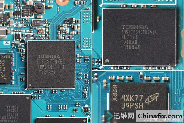

Q200的内部拆解同样让人放心,主控与闪存颗粒上方所有覆盖有导热贴与金属外壳接触,提升散热传导能力。
330买国货精品MLC固态硬盘,拆开一看笑死人
240G容量运用了4颗采用BGA封装的闪存,每颗可引出2通道,用满主控的8通道,相比现在普遍采用4通道主控的中端方案要强上很多,更不要说很多只有2通道的固态硬盘了。
