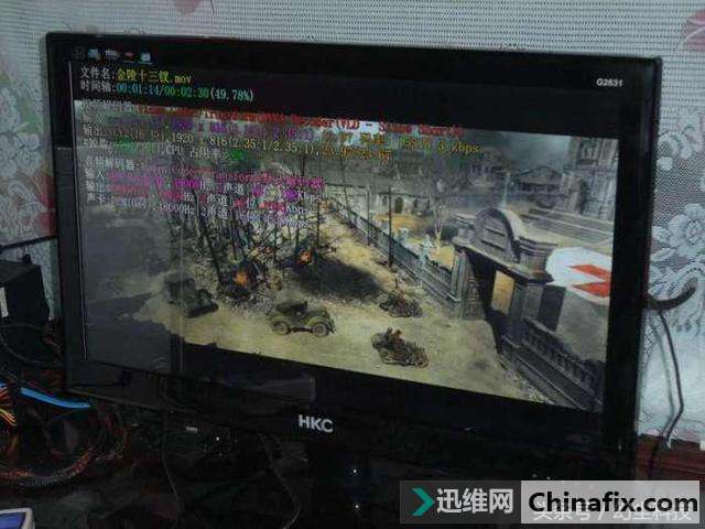

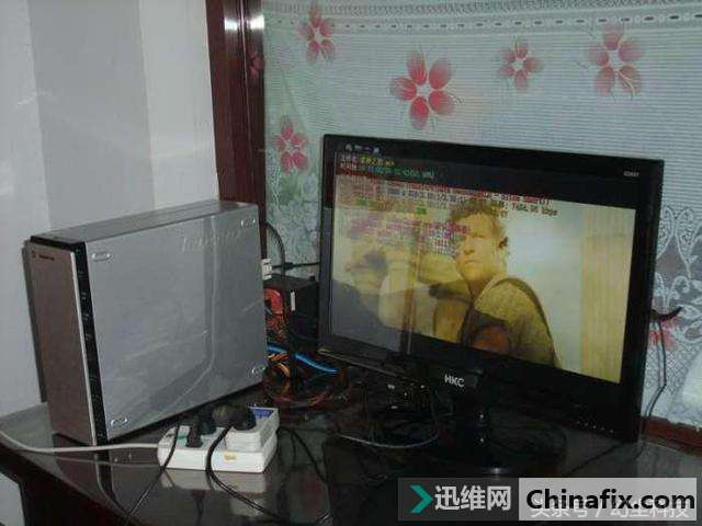

  首先是高清视频测验,显示器是HKC的G2631。
简单测测,显示器与电视机那个更省电?

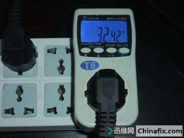

  播放一段1920X816的高清视频。
简单测测,显示器与电视机那个更省电?
  显示器的功耗大约是32.42W。这里要说明一下,显示器的功耗是不断变化的,这里只取最高值。

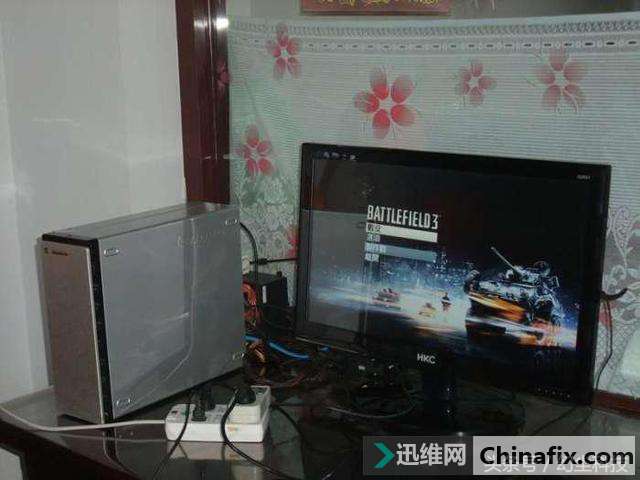

  然后是玩游戏。
简单测测,显示器与电视机那个更省电?
  现在不少游戏大作的画面效果已经达到了很高的水准,可以让用户有一种身临其境的感觉。
简单测测,显示器与电视机那个更省电?
经过多次测验,在玩游戏,此显示器的最大功耗为31.94W。

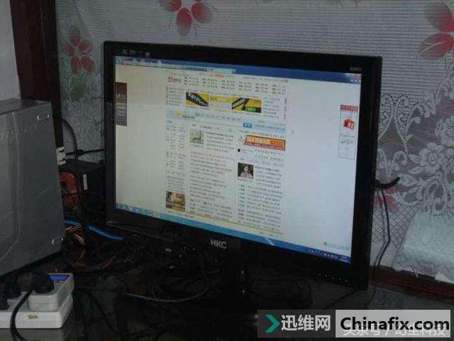

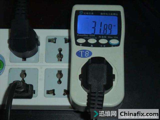

最后是网页浏览时的功耗。
简单测测,显示器与电视机那个更省电?

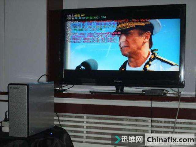

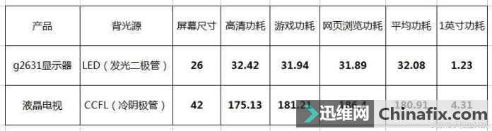

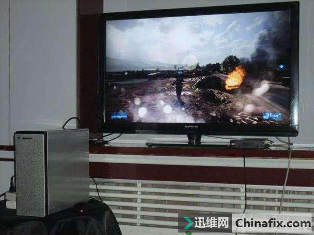

显示器的功耗为31.89W。经过多次测验,G2631显示器的功耗基本上是在31至33之间。对于一款26英寸的显示器而言,感觉还是比较节能的。当然为了让大家有一个更加直观的认识,我这里再加入一个对比测验。测验一下家里的42英寸液晶电视功耗。电视是七年前购买的,采用的是CCFL(冷阴极管)背光,相对于显示器所用的LED(发光二极管)背光功耗要大不少。
简单测测,显示器与电视机那个更省电?
当时的价格五千五,现在估计也就是一千左右。
简单测测,显示器与电视机那个更省电?

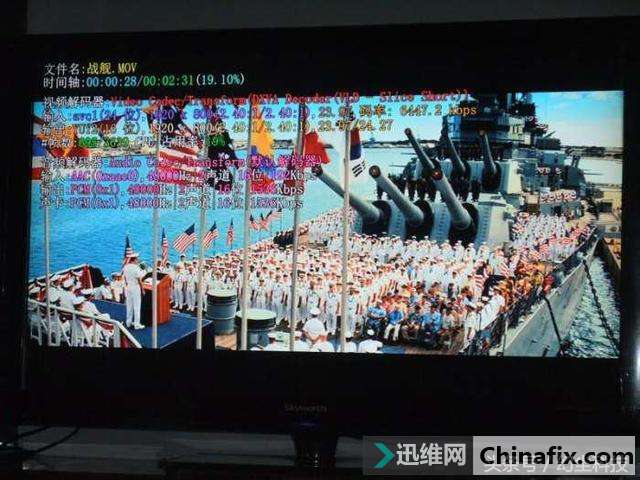

42英寸的CCFL背光源屏是很费电的。
简单测测,显示器与电视机那个更省电?
看高清视频时的功耗为175.13W。
简单测测,显示器与电视机那个更省电?
因为没有PS,XBOX这类游戏机,所以从不用电视来玩游戏,这次为了测验,只能用电脑来将就了。
简单测测,显示器与电视机那个更省电?
用电视玩游戏电脑的感觉不是太好。
简单测测,显示器与电视机那个更省电?
这时的功耗为181.21W。
简单测测,显示器与电视机那个更省电?

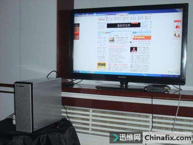

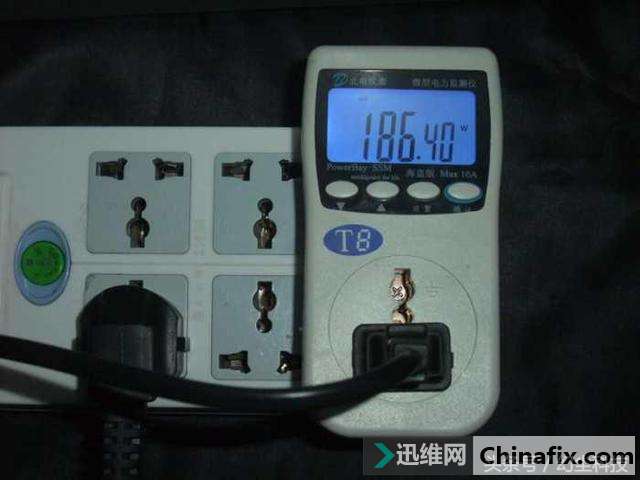

网页浏览时的情况。
简单测测,显示器与电视机那个更省电?
这时的功耗为186.40W。

二款产品功耗对比图表。
