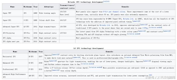

IPS屏历史

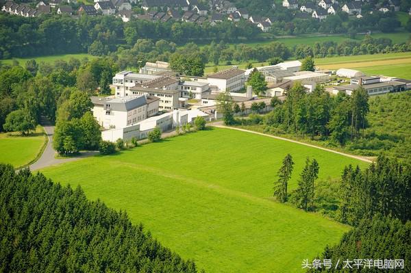

  在1974年获得专利的成像方式因为发明者并不能够制造出优于TN面板液晶显示器的成品而收效甚微。因而,Guenter Baur等人在德国提交了更优秀的技术细节, 并于1990年1月9日在美国等国家获得了专利。这一技术发明者工作的弗劳恩霍夫协会(见注释)在弗莱堡将这些专利授予了德国达姆施塔特的默克集团(这家公司主营的是医药行业...你们敢信?)。
  注:弗劳恩霍夫使用研究促进协会(德语:Fraunhofer-Gesellschaft zur Frderung der angewandten Forschung e. V.),是德国也是欧洲最大的使用科学研究机构,成立于1949年3月26日,以德国科学家、发明家和企业家约瑟夫·弗劳恩霍夫的名字命名。弗劳恩霍夫协会下设80多个研究所,研究经费10亿欧元,总部位于慕尼黑。
用了这么多年的笔记本,关于IPS优势与缺憾你知多少?
弗劳恩霍夫使用研究促进协会
  此后不久,日本日立公司就改进了这项技术并申请了专利。在这一领域的领跑者是胜近藤(Katsumi Kondo),1992年,他在日立研究中心工作。日立的工程师们制定了IPS技术的各种实用细节,以将薄膜晶体管阵列互连成矩阵,避免在像素之间出现不受欢迎的杂散域。日立还通过优化电极的形状进一步提升了视角的可接受度。而NEC和日立也因此成为了这一技术最早的制造商。

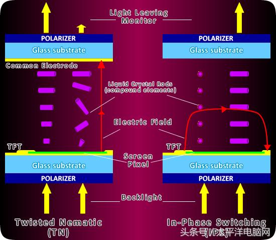

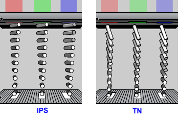

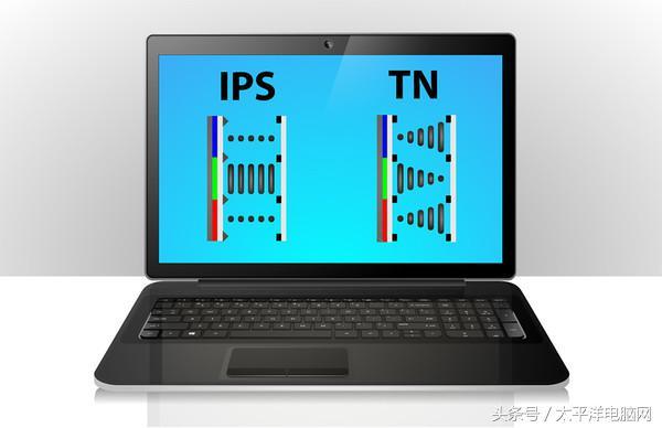

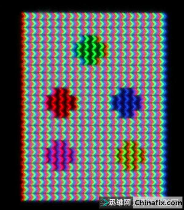

  IPS面板与TN面板运用的都是TN液晶,两者不一样的特征是,它们施加于液晶分子的电场是不一样的: 跟TN面板上下平行配置两块导电板的方式不一样,IPS液晶的电极和液晶都处于同一个平面(即电场平行于液晶平面)——开路状态下光线无法通过,回路接通液晶分子扭转光线发生双折射透过液晶平面。由于电极和液晶处于同一平面所以没有方向性,所以能得到上下左右178度的视角。

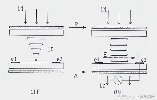

  其成像原理是:线性偏振滤镜P和A都处于相同的方向。而为了在不施加外加电场(关闭状态)的情况下,达到两个玻璃板之间液晶层的90度扭曲的扭曲向列结构,玻璃板的内表面被处理来和液晶分子呈直角对齐。这种分子结构实际上与TN液晶显示器是相同的。不过,IPS技术当中的电极E1和E2,其排列方式则和TN技术是不一样的——因为它们在同一个平面上, 并且在一个单玻璃板上,这使它们产生的电场基本上是与这个玻璃板平行的,而液晶层只有几微米厚,所以与电极之间的距离相比非常小。
上下文的图示在这里~
  而因为液晶分子具有正介电各向异性,并与它们的长轴平行于外加电场,因此在关闭状态下(像上面左边那样),入射光L1会由偏振片P进行线性偏振。扭曲向列的液晶层会将通过光线的偏振轴旋转90度, 因而,在理想情况下,是没有光会通过偏振片A的。而在开启的状态下,因为在电极之间施加了一个足够的电压,并产生了一个相应的电场E,因此液晶分子会被重新布局,就像上图右边的那样,这样,光线L2就可以通过偏振片A了。
  不过IPS屏液晶的对比度表现并不是很好,同时色温偏低,有偏黄倾向,需要专用补正电路。此外,IPS面板时滞响应慢也是一大问题,在显示快速变化的图像时会产生拖影,因此相对于显示变化快的电视节目,TA还是更适合运用于显示变化较慢且对色彩还原要求高的电脑图像,不过IPS面板因为表面较硬,不会因受到压力引起色差变化,所以成为了高级触控屏幕的首选。

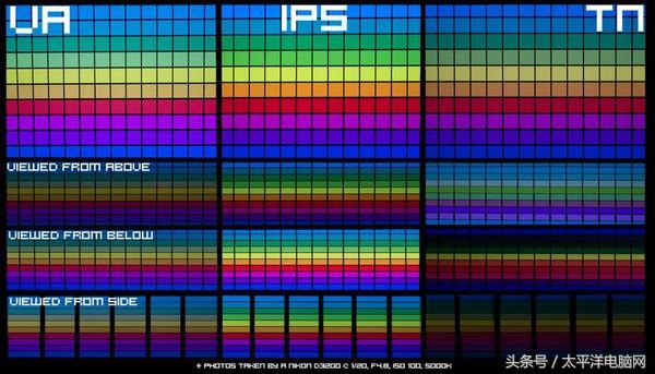

与TN屏相比,IPS屏有什么特点?
  说了这么多,不如一起来看看IPS屏在不一样设备上的表现,顺便,作为参照,我们也看一下TN屏的一点情况。手头只有测验色域的设备,因此只对IPS屏的色域进行了“观测”。

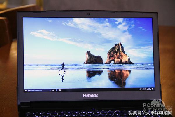

神舟战神Z6
  神舟战神以其还算不错的性价比取得了一定的关心度,不过可惜的是,它是一款运用了TN屏的笔记本(所以也继承了TN面板的缺憾),和上期说到的TN屏缺点一致,这款笔记本的屏幕有着颜色发白,会导致图片、画面和一些细节处理不到位等情况,随着视角的变化,这种颜色上的偏差也会越来越显著——而狭窄的可视角度也的确很麻烦,由于即使是角度偏一点也会有反色的情况,因此在运用的时候就不那么自由。

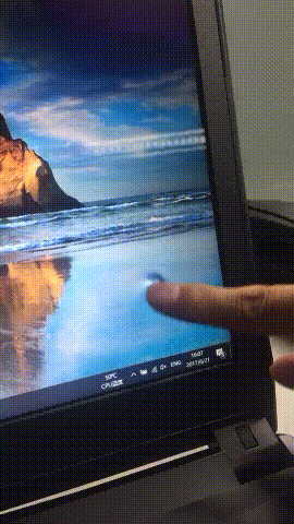

  此外,从下面的GIF动图中也可以看出——用手按压TN面板屏幕的话,会产生显著的水波纹(这也是TN屏的快捷辨别方式)——这也是为什么TN屏不合适用来做触屏的原因之一。

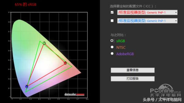

  我们再来看看,处于基本相同价位的MateBookD的IPS屏幕有着怎样的表现。它运用的是15.6英寸、1080P辨别率的IPS屏,通过Spyder5 Elite进行测验后,得到这块屏幕的色彩空间为65% sRGB,同时也表现出了前面所说的IPS的问题,它的屏幕是有偏暖的倾向的(不过好在这款电脑自带了调色软件)。

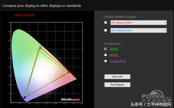

  细心的读者大概注意到了,对于采用IPS面板屏幕的笔记本,我们是以价格排序的,因为的确存在这样一个问题,高端的IPS屏和低端的差别还是很大的(特别是在价格上面,但不是说绝对的,越贵的笔记本屏幕越好——别问我怎么知道的,吃了三个月土了,累觉不爱)。联想小新潮7000-13搭载的是一块13.3英寸辨别率为1920x1080的全高清IPS屏,与前一款IPS屏幕的笔记本不一样,通过Spyder5校色软件的测验结果可知,潮7000屏幕的sRGB色域达到了96%。
  达到了主流显示器的水准,更全的色域表现就意味着更完整的视觉体验,比如在看电影的时候,许多导演会喜欢用颜色来传达思想和调动观众情绪,而如若没有一个色域比较全的屏幕,就不太好get到一些剧情当中的点(我自己的笔记本就有这个问题,看电影时,对于电影中画面色彩元素过多的分镜就很头疼——它会一刀切地把相似的颜色都显示成一样的,看起来就很单调)。

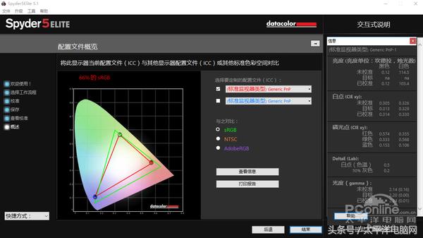

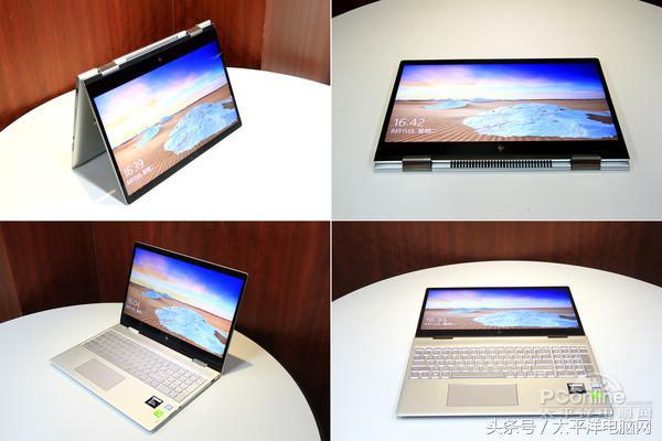

惠普ENVY x360
  惠普ENVY x360同样配备的是一块15.6英寸辨别率为1920x1080的全高清IPS屏,具有178度的可视角度,在强光下依旧可以展现画质细节,可以看到,这款笔记本的屏幕是可以随意反转的——而敢于这么规划,一部分原因大概就是因为屏幕的可视角度更广——不一样角度下并不会产生显著的色偏。值得一提的是,这块屏幕还支持触控笔和手写功能,而这,也是IPS屏幕时常使用的一个领域。
  通过Spyder5校色软件对屏幕进行了测验,可以得知,这款笔记本的IPS屏的色域为——sRGB色域达到了66%。
