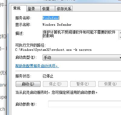

  1、Win+R (运行)服务WinDefenderService禁用。或者在Gpedit.msc 组策略-计算机管理——》管理模板——》windows组件——》windows defender ——》关闭Win Defender (启用)

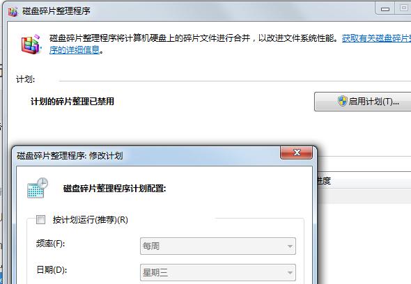

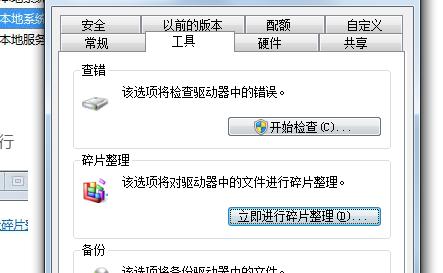

  3、关闭磁盘碎片整理计划,
  选中磁盘>属性>工具>对驱动器进行优化和碎片整理,优化>更改设置>取消选择按计划运行
办公室常识——如何让旧电脑运行Win10流畅如飞?私人笔记!
