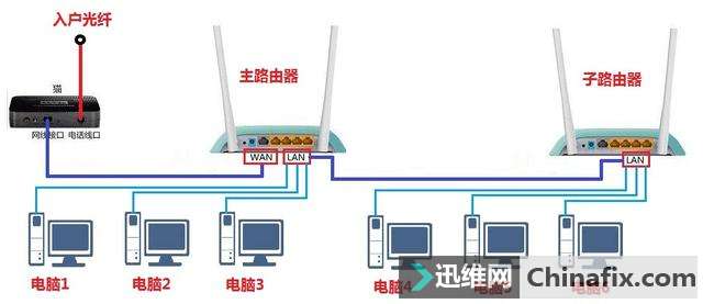

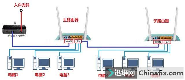

  多个路由器级联,必须有一个路由器作为主路由器,通常是连接光猫或者是入户光纤的第一个路由器,即主路由器,其设置方式可参考小编的另一篇文章[三分钟学会路由器各参数功能及设置方式], 我们今天主要是介绍子路由器的接线方式与参数设置,小编为大家画了一个简单的双路由器级联示意图:
路由器串接、级联的接线方式与详细设置
双路由器级联示意图
  路由器级联的接线方式很简单:下一级路由器WAN口连接上一级路由器其中一个LAN口,以此类推!

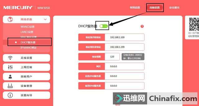

  1. 开启各路由器的DHCP服务器
  A. 如果是新路由器的DHCP服务器开启方式:
路由器串接、级联的接线方式与详细设置
新式路由器的DHCP服务器开启

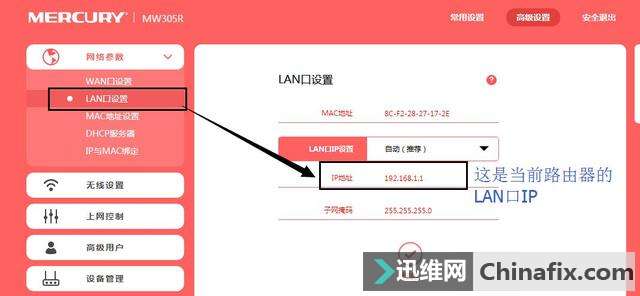

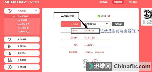

  2.查看上一级路由器的IP地址,路由器LAN口的IP地址
  这两个地址代表不一样的意思,千万要分清楚,在设置子路由器的时候有用,图中也会做详细说明,再三强调:一定要分清楚并学会如何查看!
  查看方式区别不大,我们这里以新版路由器为例,路由器的IP地址:
路由器串接、级联的接线方式与详细设置
  路由器的LAN口IP地址(这个IP可以手动设置的,但要服从下面所述的原则):
路由器串接、级联的接线方式与详细设置
  这里我们来说明路由器的IP地址,路由器LAN口的IP地址在串接路由器时的设置原则:
  A、路由器的IP地址和LAN口的IP地址段不能相同,即前三段不能完全相同,如图中的:
  路由器IP:192.168.0.101 路由器LAN口IP:192.168.1.1
  第三段一个是0,一个是1,不完全相同,符合规则
  一般上前两段我们用192.168.就够了,第三段我们都可以手动修改

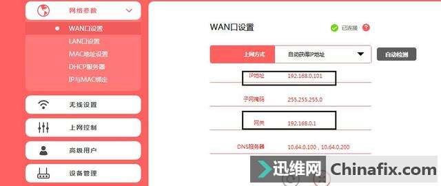

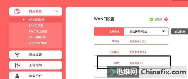

  B、路由器的IP地址和默认网关必须在同一地址段内,即前三段IP数字要相同,如:
路由器串接、级联的接线方式与详细设置

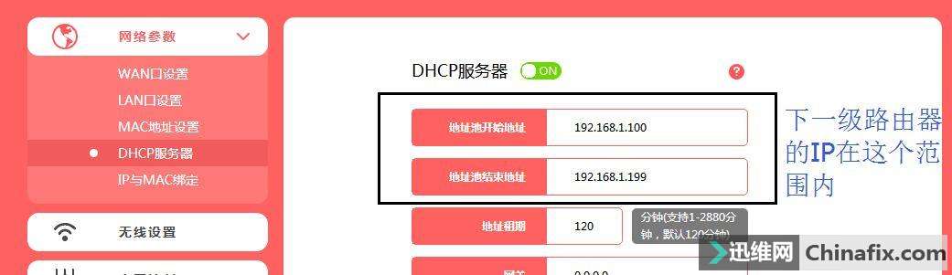

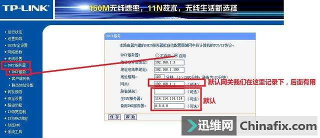

  C、下一级路由器的IP地址肯定是在上一级路由器的DHCP服务器地址池范围内(可手动设置,可自动获得):
路由器串接、级联的接线方式与详细设置
  D、下一级路由器的默认网关必须是上一级路由器的LAN口IP地址(可手动设置,可自动获得),默认网关如下:
路由器串接、级联的接线方式与详细设置

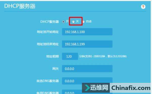

  C、关闭第二个路由器的DHCP服务器:
路由器串接、级联的接线方式与详细设置
