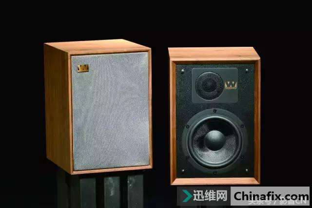

  眼前这对Denton2音箱一如Wharfedale的其它经典音箱,方方正正,从外表上看不出任何圆滑的曲线,虽然像Denton 2这样规划的箱体在20世纪六七十年代十分常见,但在音箱外形讲求曲线、小巧的今天,便显得典雅别致,散发浓厚的怀旧风情,含蓄、低调、内敛和经典的风格看起来真是别有一番味道。乍一看貌不惊人,但做工十分精细。
  箱体的材质和结构方面,对于音质而言,坚实的箱体有助于抑制震动,减少音染。Denton 2箱体采用了Wharfedale独有的“三明治”结构材料,利用天然木材和合成物制作而成的复合板材来改善箱体震动,降低箱体内部谐振,可以达到天然阻尼的效果。另外箱体内部和外观一样贴实木皮,而且箱体内通过安装多个加强结构来支撑箱体,以进一步提升箱体的刚性,将箱体的共振降低至人耳难以察觉的幅度,从而起到降低音染的作用。
  内嵌式面网紧密嵌入箱体前障板中,进一步降低箱体共振,面网运用复古的编织布料,如果摆放于古典的家居环境之中,你一定能体会到Denton 2的独特之处,而且面罩的布料采用独特的编织技巧,对声音有滤波的作用,让声音更加柔和、细腻。Denton 2采用低音反射式规划,两个倒相孔设置于后方,不但让小体积的Denton 2正面看上去更加简洁,还可以为其带来厚实的声音形体以及优异的低频下潜能力,需要注意的是摆位时最好离背墙多一点空间。
  Denton 2采用双线分音规划,音箱背面的Bi-Wire端子配备了大型金属接片,令金属板接触面和桥接带用最好的原件稳定连接,而双线分音为高负荷线材提供了保证。同时大型接线端子采用正、负接端左右交叉45度的安置方式,即使安装直径较粗的音箱线也不会有任何阻碍。

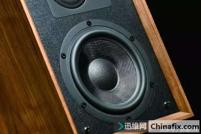

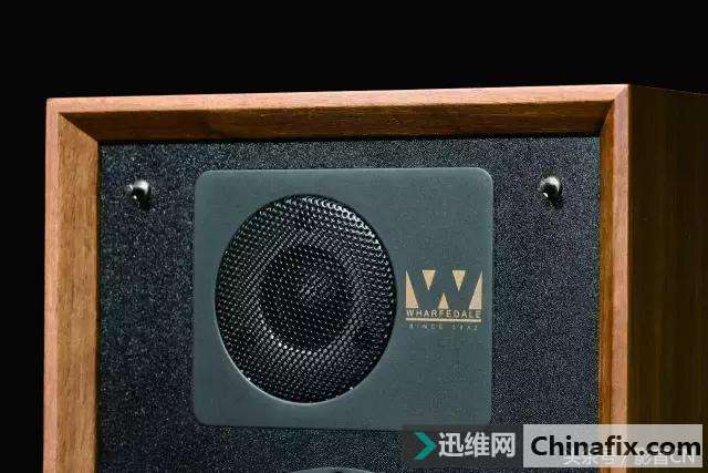

  再看喇叭单元的规划,Denton 2是一款2音路2单元的低音反射式书架箱,包含一只丝膜球顶高音、一只Kevlar防弹纤维音盆中低音单元。喇叭单元从外观上看似普通,但确实针对Denton 2进行了适当的改良。例如丝膜球顶高音单元的磁铁部分舍弃了近年hi-end喇叭常用的铷磁铁规划,而是运用70mm铁氧体磁钢,磁场能量精确地聚焦在音圈的工作范围内,从而达到超线性的理想表现。
  Wharfedale的声学规划总工程师Peter Comeau认为这种铁氧体磁铁比铷磁铁的声音更干净、柔和,也更顺畅,通过运用高音单元偏8度角的规划来优化高频的扩散性,令这颗高音单元拥有十分自然的声音衰减性,能更好地与中低音单元衔接,产生快速、线性的声音。
  中低音单元运用Kevlar防弹布编织振膜,具备质轻、刚性高的优点,避免单元振膜在大动态的音乐下发生盆分裂导致失真的状况,确保中低音单元在回放大动态、大音压的音乐时依然能够维持低失真的表现。这般优秀的表现不仅是倚靠Kevlar振膜就可以实现,还需要搭配Wharfdale自家开发的磁力引擎驱动系统,才能让其拥有出色的瞬态反应。
  低音组件安装在一个特别规划的一体成型的铝合金框架上,该框架采用肋型网结构,经过“一体成型喷射合铸工艺”让该盆架可以有效抑制喇叭单元工作时的震动,同时降低音盆后沿的“分割震动”,使得中低音单元的声音更加干净、有力,进一步降低失真、提升低频的清晰度。

  书架箱这类小系统,调整起来更为容易,而且调整得当之际,音场定位可以一点也不输落地箱,只有低频肯定会稍逊,不过真要好好玩书架箱,乐趣也不输大型落地音箱。Denton 2书架式音箱体型不大,这种2分频的小型书架箱往往能发出非常出众的音色和细节,若配上控制力好的功放,声音一定会很美、很动听。而且对于居家空间比较小的消费者来说刚好,不需要挪出太大的空间来容纳它。
  编辑部的试音室偏大,虽然我刻意安排一个宽约3米的聆听区域,但是空间还是会稀释掉不少声音能量。不过经过适当的摆位,Denton 2很容易就可以表现出完整、饱满的音场形貌,规模感比原本想象的更大,音场的画面感出来了,而且画面中的每件乐器都有充实的形体,把画面给填满,并无空虚或单薄的感觉,实在不像是这么小的书架箱发出的声音。不仅如此,Denton 2音场宽度适度地超出左、右音箱的范围,音场轻松敞开无缩限感。
  音场并不特别深远,但自然向后延伸,前后的层次感也能清楚呈现。聆听《The Last Great Concert》,在这张现场录音里面Chet Baker的声音相当鲜明,声音纹理清晰,Chet Baker的沙哑嗓音仍旧迷人,没有单薄、扁平的感觉。能表现录音舞台的宽面动态,而且依旧保持了空间的深度层次。开始的时候音场略显平面的缺失,试听中试着将音箱一点点地调整toe-in的内倾角度,最后音箱以约略正面对着我的角度,声音最令我满意。这时候音场的深度能拉得开,前后的层次距离感更好,人声的聚焦也比较清晰。
大型金属接片,令金属板接触面和桥接带用最好的原件稳定连接,交叉45度的安置方式,即使安装直径较粗的音箱线也不会有任何阻碍
总结
  Denton 2承袭了Denton系列所一贯坚持的“含蓄、低调、内敛和复古”理念,并将其带入了更高的境界,它的声底属于那种细腻柔美和充满音乐味道,有些许暖意,而且听起来十分舒适、流畅。这对小音箱非常适合在中小型空间中运用,对于预算不多的发烧友来说,Denton 2是相当值得考虑的优选。
