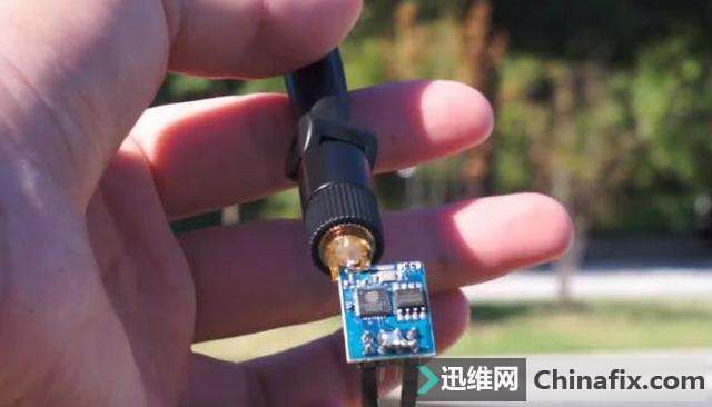

10块钱的esp8266 wifi功率300mw刷固件变身中继神器不用蹲墙角了

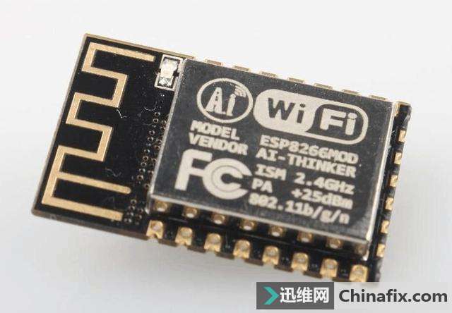

  esp8266本来是一个定位Wi-Fi网络搞定方案的芯片,不过它带有一个32位 160mhz的mcu,支持GPIO、I2C、ADC、SPI、PWM AP(Access Point)、STA(Station)、AP+STA共存模式,并且运用高效的AT指令。根据官网介绍,该芯片的无线功率可达25DBm,差不多300多mW。根据老外的测评,板载天线或外接天线在无障碍情况下(实际上隔着车玻璃)可达三四百米。若用定向天线,也许会到公里的级别。
  虽然计算性能上没有真正的路由器快,不过功率相当的大,体积小价格便宜,非常的适合做微型无线中继。现在已经有老外写出了适合8266运用的固件并已经放出了源码,不过考虑到8266的编译环境需要linux。所以直接放出别人编译好的固件,私信我要。

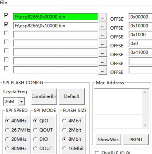

  首先是刷固件,有两个固件所有要刷进去

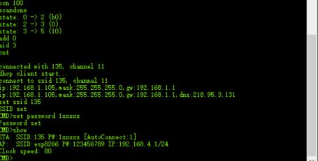

设置中继的方式,要用命令行。没办法性能没办法和真正的路由器相比较。有两种方式配置路由器
  1,电脑上连接MYAP,然后用Telnet 登陆192.168.4.1 7777
键入下列命令
set ssid xxxx (设置要中继的wifi ssid)
set password xxxx (密码)
save (保存设置)然后一定要保存
设置esp8266自己的wifi名字和密码
set ap_ssid xxxx
set ap_password xxxx
save
show (可以看一下配置的情况)
然后重新启动就可以了

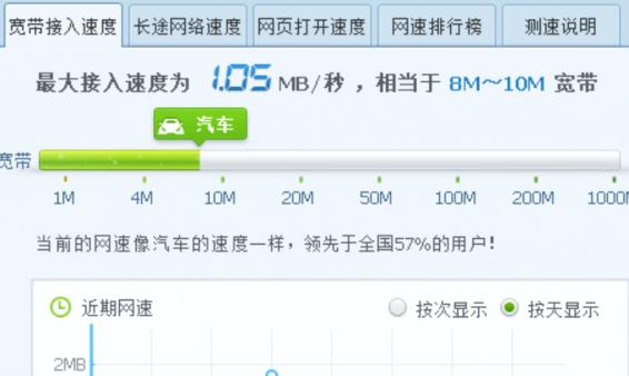

  这是通过esp8266中继以后的网速,相当于10m的带宽

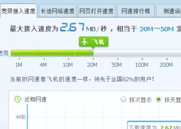

  这是直接连接的速度,20m的宽带。
