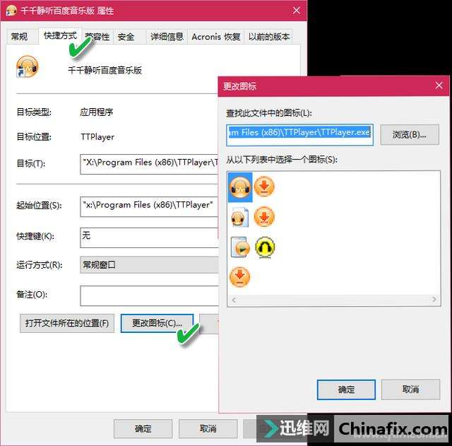

  常见的文件一般含有一个或多个图标,即便不含有图标,系统在现实文件时也会赋予其一个特殊图标。对于含有图标的文件,最常用的预览图标办法是利用文件“属性”窗口来完成。要修改一个桌面上程序快捷方式的图标,右键单击该图标并选择“属性”,在“快捷方式”选项卡下点击“更改图标”按钮,即可弹出图标选择窗口,如果该文件中含有多个图标,列表中会显示出所有图标供选择(图1)。

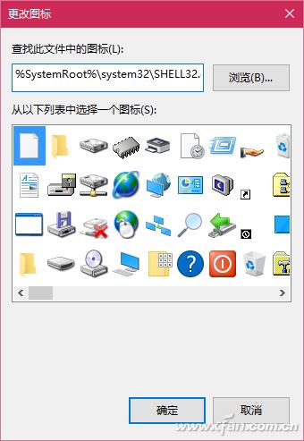

  如果觉得文件自带的图标不够酷,可通过“浏览”按钮指定一个别的含有图标的文件,从中借用图标。但要注意,如果被借用图标的文件被删除,那么下次用此方式更改图标,系统会显示“Win找不到文件”的提示,并在随后自动给出系统文件“%SystemRoot%\system32\SHELL32.dll”的图标供用户选择(图2)。

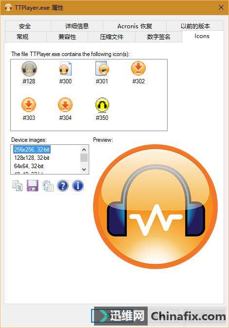

  通过文件快捷方式属性窗口预览图标不够方便,借助一款Icon图片浏览插件IconViewer,给文件的属性窗口中直接添加一个Icons选项卡,文件图标的预览操作将更加方便。装上IconViewer插件后,当右键单击一个含有图标的文件并选择“属性”,可见文件属性窗口中多了一个Icons标签,点击进入,可选择图标大小查看到不一样尺寸的图标样式(图3)。
真的?定制程序图标原来是这么容易!
小提示:
  需要注意,64位Win系统需要下载安装64位版本的IconViewer软件,32位的程序可安装通过,但无法显示图标。若有图标复用需要,可以用复制按钮进行复制,用存盘按钮将其保存为ICO、BMP或PNG格式的图片文件。

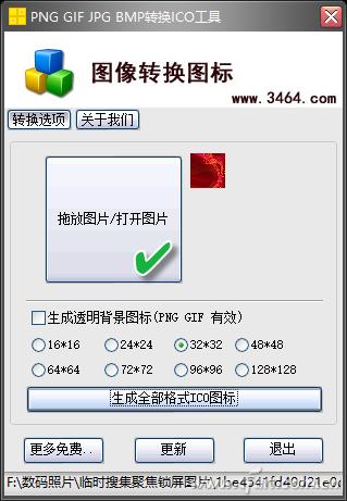

  由于许多图片本身就很有代表意义,因此我们希望直接用这样的图案来作为图标。为此,可用“图像转换图标”工具完成这项工作。该工具可完成PNG、GIF、JPG、BMP等常见格式图片到ICO图标文件的转换。
  点击软件中部的方形大按钮加载图片(或直接将要转换的图片拖动到该窗口),然后选择图标尺寸;若需要生成透明背景的图标(仅对PNG和GIF格式有效),复选“生成透明背景图标”复选框;最后点击“生成所有格式ICO图标”按钮即可将图片转换为ICO图标(图4)。
真的?定制程序图标原来是这么容易!

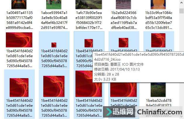

  转换后的ICO图片自动生成在原图片文件所在的相同目录,请到该文件夹下收取转换后的全套尺寸的ICO图标文件(图5)。
