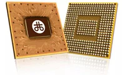

  几个月前,上海兆芯最新的产品ZXD在2017年北京国际互联网科技博览会暨世界网络安全大会上亮相。ZXD虽然相对于Intel和AMD的处理器还有不小差距,但相对应兆芯第一款处理器 ZXA而言,确实有着很大的进步——自上海兆芯自2013年成立以来,从第一款产品ZXA,到如今最新的产品ZXD,上海兆芯用了数年时间实现以VIA的技术为基础,将产品的裸处理器性能提升了80%以上。

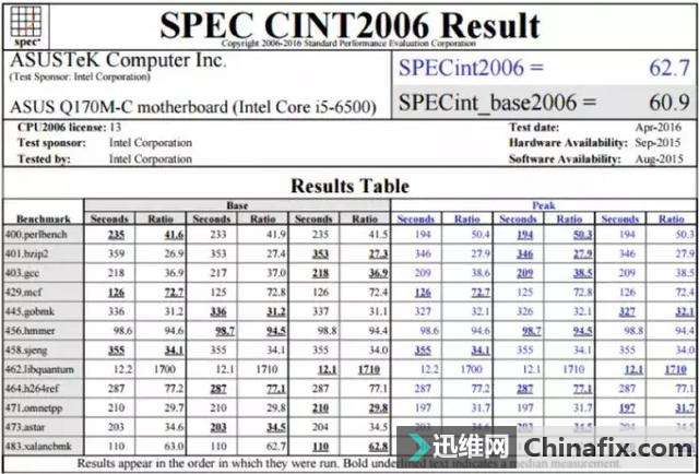

  这里介绍下,SPEC2006是在行业内相对比较权威的测验软件,通过26个程序对处理器进行测验,然后计算结果,分数越高性能越好。不过SPEC2006测验也并非无懈可击——可以通过不说明编译器等条件作弊,是否打开auto parallelization也有有成绩不一样,还有base分值和peak分值会有一定的差别等等。
  即便如此,相当于一些黑箱测验而言,SPEC依旧是相对比较公正的测验,能够比较客观的反映处理器的实际性能,毕竟绝对客观的测验是不存在的,就如同高考,即便存在这样或那样的问题,但现在来看,依旧是最具可操作性,相对公平合理的考评方式(北京、上海除外)。
  ZX-C是对VIA技术的引进消化吸收,相对于ZXA的2个处理器核,ZXC改为4个处理器核,而且处理器核之间核心通过 L2 Cache 交互,相比较ZXA而言,ZXC的多核性能有所提升。针对从VIA引进的内核存在资源冗余和不均衡的问题做了重新规划,并采用了台积电28nm制造工艺,降低了功耗,提升了稳定性,减少了量产成本,将处理器的主频从ZXA的1.6G,提升到ZXC的2G。
  另外,兆芯还重新规划 FSB 接口,FSB 频率从 1066MHz 提升到 1333MHz。对访存单元进行了重新规划,规划了全新的 L1/L2 访存控制单元,优化访存性能等工作。

  除了内存控制器上的改进之外,ZXD增加 X86 指令缓冲器,提供了更精确的循环缓冲功能,并通过整体流水线前后端各级优化,大幅减少流水线级数,有效降低了分支预测失败的性能损失......经过一系列的改进,直接体现在ZXD相对于ZXC的性能提升,根据相关单位的数据,在采用Ubuntu 14.04操作系统,内存为 32GB DDR4内存,硬盘为Intel 530 系列120GB 的SSD硬盘,编译器为ICC,ZXD睿频到2.2G的情况下,SPEC2006测验成绩为:
Specint 2006: 20.4
Specint rate2006: 63.3
Specfp 2006: 23
Specfp rate2006: 47.6
  ZXD这个成绩虽然相对于Intel和AMD依旧有不小的差距,就裸处理器性能而言,ZXD大约是Intel主流四核处理器的30%—40%。而且必须说明的是,兆芯对处理器架构的修改还是相对有限的,现在所做的修改并非脱胎换骨的大换血,比如没有实现相似于AMD从“打桩机”到Zen的提升和飞跃。
