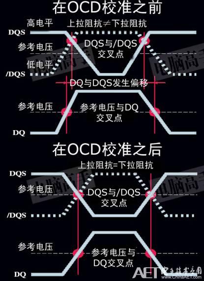

  (3)OCD(Off-Chip Driver):离线驱动调整,DDR2通过OCD可以提升信号的完整性
  OCD的作用在于调整DQS与DQ之间的同步,以确保信号的完整与可靠性,OCD的主要用意在于调整I/O接口端的电压,来补偿上拉与下拉电阻值,目的是让DQS与DQ数据信号间的偏差降低到最小。调校期间,分别测验DQS高电平和DQ高电平,与DQS低电平和DQ高电平时的同步情况,如果不满足要求,则通过设定突发长度的地址线来传送上拉/下拉电阻等级,直到测验合格才退出OCD操作。

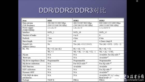

  总体比较

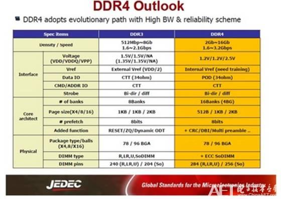

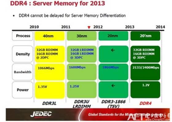

DDR4展望
