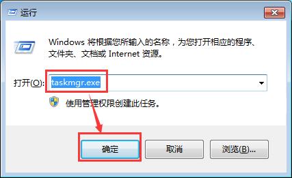

第一步:我们要知道常用的几种启动任务管理器的方式
小编这里为大家列出四种常用的启动方式:
  • Ctrl+Alt+Del组合键:用过计算机的都应该知道
  • C:\Win\System32\taskmgr.exe:直接打开这个exe就是任务管理器
  • Win键+R调出“运行”,输入“taskmgr.exe”,回车:这个一般不用

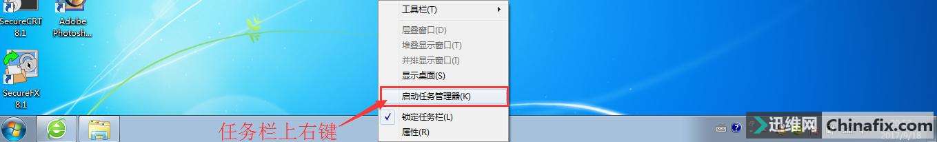

  • 任务栏上直接右键-启动任务管理器:这种方式很少人知道也很少人用,尽管最简单

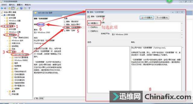

  问题二:在C:\Win\System32文件夹内有taskmgr.exe,但按Ctrl+Alt+Del组合键或者任务栏右键等方式都无法启动任务管理器怎么办?
  分析:这种情况一般是运用了恶意软件或者病毒入侵,在后台将系统组策略篡改,导致无法启动任务管理器
  搞定步骤一:手动打开组策略,将Ctrl+Alt+Del的功能重新设置,具体操作为:打开“运行”-输入“gpedit.msc”回车,进入组策略编辑器,找到“用户配置-管理模板-系统-Ctrl+Alt+Del”,在右侧找到“删除任务管理器”,选中,在左侧将其“策略设置”更改为“未配置”或者“已禁用”即可,不能勾选“已启用”,该项是不允许启动任务管理器的策略!详细操作见下图:
★★★注意:组策略修改后需要重新启动计算机,配置才能生效!

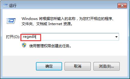

  搞定步骤二:修改注册表,有两种方式(如果步骤一可以搞定问题,步骤二即可省略)
  • 修改注册表,打开注册表,操作如下
任务管理器被停用,无法启动?一分钟学会如何修复
打开注册表

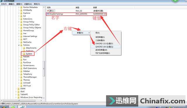

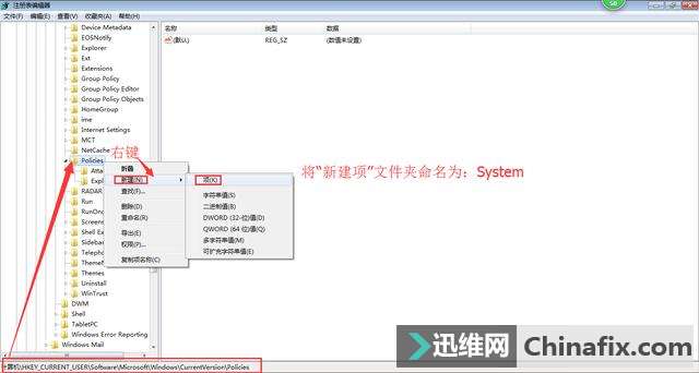

  找到以下目录: [HKEY_CURRENT_USER\Software\Microsoft\Win\CurrentVersion\Policies\System] ,没有的话手动新建该项:
新建System项
  在右侧找到:"DisableTaskmgr"把dword值设置为00000000 ,如果没有手动新建:
手动新建DisableTaskmgr
