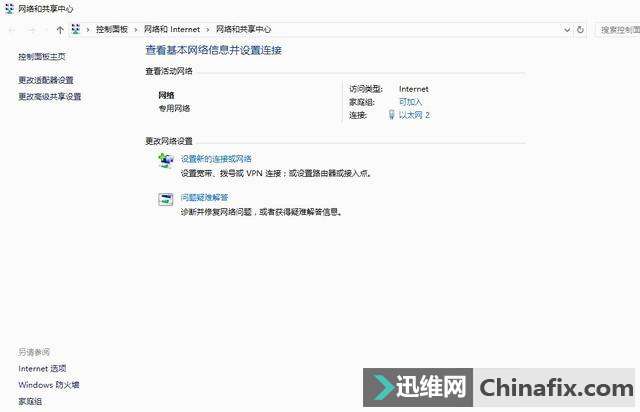

  1、在桌面右下角的任务栏找到下图这个标志
网页打不开,网速异常,教你一招轻松搞定

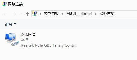

  右键单击,然后选择“更改适配器设置”打开,找到“本地连接”或“以太网”

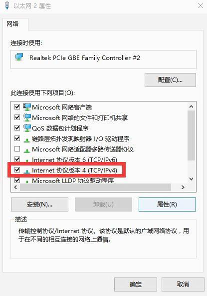

  右键打开属性,然后会出现下图窗口
网页打不开,网速异常,教你一招轻松搞定
  在中间的项目中打开“协议版本4”

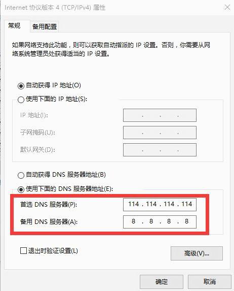

  在下面DNS选择 “运用下面的DNS服务器地址”
网页打不开,网速异常,教你一招轻松搞定
  这里有两个DNS分别是8.8.8.8 和 114.114.114.114 而8.8.8.8是谷歌的,114.114.114.114 是 114DNS服务,这两个DNS还是不错的,写上了然后确定就可以了。
  这样简单地几步操作,就可以修复大多分常见的卡慢情况,DNS其实就是IP的装换协议,我们正常在电脑上输入字母(比喻),而电脑是通过DNS把字母转换为主机的IP地址我们才能打开,所以说DNS异常就会无法正常转换,网页就会出现卡慢的现象。
