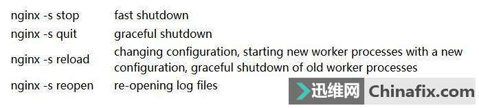

  (5)虽然不能运行为服务进程,但其实管理起来也还是相当简单的:
web服务器Nginx:Win版的几个简单事实
