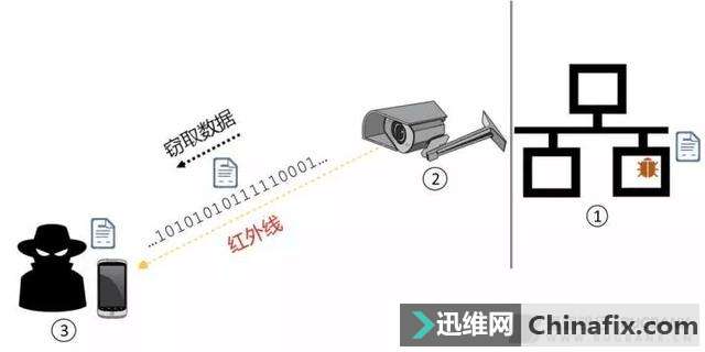

  黑客可以利用aIR-Jumper从受感染的计算机中收集数据,再将数据分解为二进制的0和1,并利用摄像头的API使设备的红外LED闪烁。然后利用设备记录闪烁,再通过特殊的软件重建闪烁,转化为二进制的数据。
aIR-Jumper——利用红外摄像头窃密的恶意软件
黑客窃取数据示意图

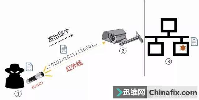

  同理,黑客可以运用红外LED将新命令发送到受感染网络内的红外摄像头。黑客通过恶意软件可以观看到摄像头的视频反馈,以预设的时间间隔检测红外LED传输,并将传入的闪烁信号转换为必须执行的新命令。
黑客发出指令示意图

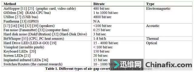

每个摄像头以20b/s的比特速率从网络窃取数据,并以超过100b/s的比特速率传送到网络。
路由器LED是物理隔绝网络的最佳数据外渗介质。但是路由器和交换机通常被包围在公司总部的数据中心或特殊的盒子中,而摄像头则处于开放状态,攻击者可以轻松地与设备进行交互。而且红外信号有较高的反射率,黑客并不一定需要摄像头本身的视线。
