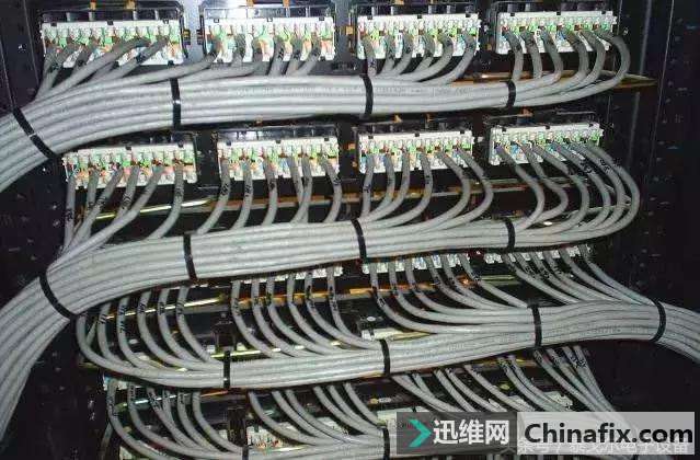

影响一、综合布线规划
  在进行布线规划时,必然要规划好交换机,尤其是主交换机的装置地位,通俗的超五类双绞线,理论传输间隔不超越100米,实践也就是95米左右(含两端接驳线缆),因而大伙在装置交换机时,必然要取最小间隔作为装置交换机的地位。
  交换机之间经过级联,可以延伸双绞线的传输间隔,这并不意味着网线可以无限延伸。交换机在级联四个之后,就没有了信号保证,损失了传输质量。因而,在做综合布线规划的时分,必然要思索到网络传输介质的传输间隔问题,间隔越远,信号损失越大,传输质量越低。

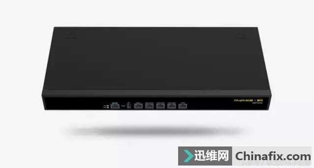

影响二、路由设备的选择
  我们在选择路由设备的时分,可以选择物理服务器、硬件路由器和软件路由三种。可以依据本人的实践状况,选择适宜的路由设备。技术含量最低的是物理服务器,普通采用20
网速快不快与综合布线的关系究竟有多大?
  08或许2012作为物理服务器,这里也有一个不容无视的问题。普通用2008做物理服务器,多采用了共享方式,这种是很影响网络速度的。硬件路由器除了带机量,包的转发率是路由主要指标之一。

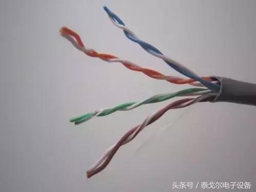

影响三、严格遵循布线规矩
  网线的做法,大多布线施工人员,随意将网线搞一个线序就卡上了,这是影响网络速度的一个很大的要素。网线有两种接法,一种是568A,别的一种是568B。我们常常用的接线办法是568B。大家细心研讨一下线序,就晓得为什么用568A和568B的线序可以到达最快的网络速度了。依照布线规矩,1至8号线的准确线序是:1橙白2橙3绿白4蓝5蓝白6绿7棕白8棕
  我们传输用的是1236号线,用568B的接法,1、3号线担任发送数据,2、6号线担任接纳。我们翻开双绞线可以看一下,1、2号线是环绕的,电流的偏向是相反的,可以把搅扰抵销,取得最大的网络传输速度。相同,3、6号线的道理也是一样的。

影响四、网络传输介质选择
  网络传输介质是网线,也就是我们俗称的双绞线。选择网线时,超五类网线和六类网线是现在常规选择,由其是2017年以来,六类线的用量很大。好的网线在数量传输上可以保障最佳状态,百兆网络,100MB的网络情况中,双机互传文件,应该在10MB左右为正常(注:网络速度是以“bits”为速度单元(小写的“b”),而不是“Bytes”(大写“B”)-100Mb/s网络速度=12.5MB/s))。

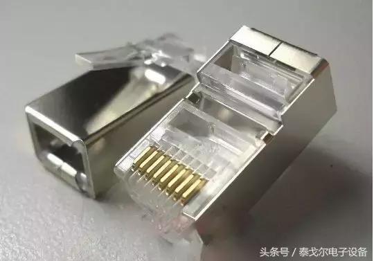

  影响五、相同,作为连接网卡和网线的水晶头,也不可以用太次的,有的老板为了省钱,用几毛钱一个的水晶头,钱是省下了,无形中,给网络留下了隐忧!
水晶头的选择,RJ45全铜镀金水晶头,网线实际上是传输的电信号,假如水晶头质量太差,形成接触不良,影响传输结果。

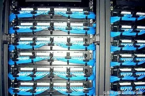

影响六、合理布线
  布线的时候,看一下周边有没有干扰源,尽量防止与空调线、电源线在统一个线槽,强电与弱电线缆的距离在智能化规范中要求>200mm,但是找IT的技术规范标准是大于300mm,插座距离大于100mm。

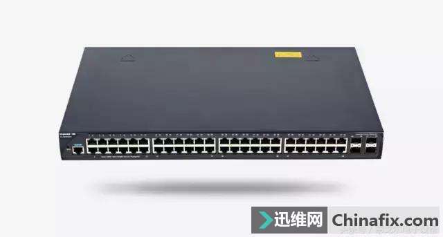

  影响七 随着视频的使用、数据交换量逐步增大,对网络数据交换要求越来越高,因而在选择交换机的时分,必然要选择网络速度快的交换机。随着六类网线的使用普及,交换必然要采用千兆的交换。合理的选择交换机,可以防止网络瓶颈的现象发生,大大进步网络传输质量。

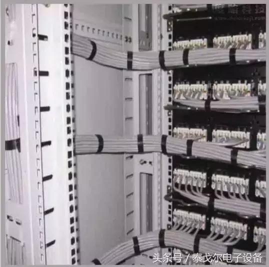

  综合布线系统可划分成七个子系统:工作区子系统、配线(水平)子系统、干线(垂直)子系统、设备间子系统、管理子系统、建筑群子系统、光缆传输系统。
网速快不快与综合布线的关系究竟有多大?
  1、工作区子系统
  一个独立的需要设置终端的区域,即一个工作区,工作区子系统应由配线(水平)布线系统的信息插座,延伸到工作站终端设备处的连接电缆及适配器组成。
  2、配线(水平)子系统
  配线子系统由工作区用的信息插座,每层配线设备至信息插座的配线电缆、楼层配线设备和跳线等组成。
  3、干线(垂直)子系统
  干线子系统应由设备间的配线设备和跳线以及设备间至各楼层配线间的连接电缆组成。
