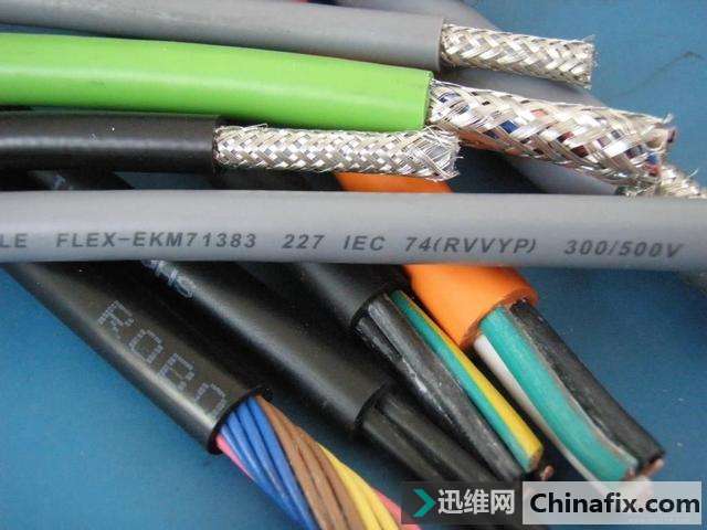

  1)按批查验合格证、出场检查报告、型式试验报告。按《额定电压450/750V及以下聚氯乙烯绝缘电缆》GB5023.1~5023.7标准生产的产品有安全认证标志;
  2)外观检查:包装完好,抽检的电线绝缘层完整无损,厚度均匀。电缆无压扁、扭曲,铠装不松卷。耐热、阻燃的电线、电缆外护层有显著标识和制造厂标;

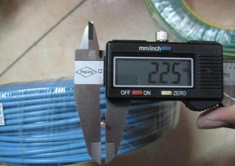

  3)按制造标准,现场抽样检测绝缘层厚度和圆形线芯的直径;线芯直径误差满足相关要求;

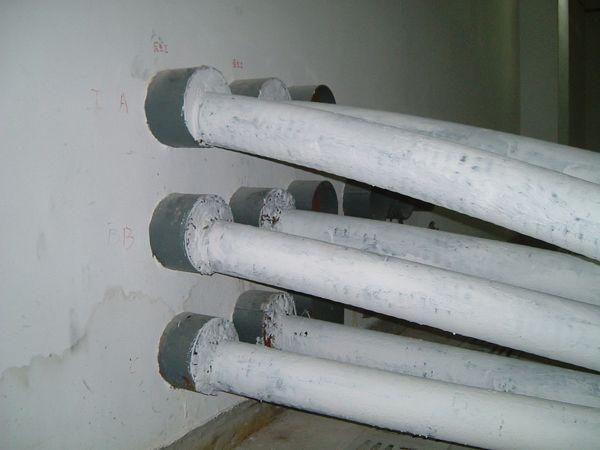

  9)电缆出入电缆沟、竖井、建筑物、柜(盘)、台处以及管子管口处等做密封处理;

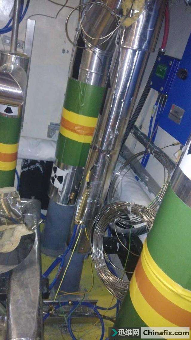

6、伴热电缆敷设
  伴热电缆敷设还应符合以下要求:
  1)伴热电缆安装见证过程中应提醒施工人员不要将伴热电缆在地面上拖拉,以免被锋锐物破坏。不要与高温物体接触,防止电焊熔渣溅落到伴热电缆上;
  2)考虑到工艺管线的均匀受热,检查沿管道平行敷设的伴热电缆是否安装在管道下半部,尤其是管径较大的工艺管线,伴热电缆应尽量敷设在与管道横截面的水平轴线呈45度左右
  3)检查直管段与弯曲处的伴热电缆是否按要求进行热补偿;
  4)检查伴热电缆是否紧贴管壁进行敷设,并可靠固定;
  5)检查伴热电缆最小弯曲半径是否符合要求;
  6)对于伴热电缆长度长于管线长度的伴热电缆,会有一部分伴热电缆不在管道上而直接甩出,应沿着管子用不锈钢绑扎带捆绑在保温壳上;管线较短无法捆绑时,应选择做桥架,把多余的伴热电缆敷设在桥架中。
仪表电缆敷设
  6)在敷设工作结束后,对伴热电缆的成品保护工作除一般包裹保护措施外,在施工较多的位置因对伴热电缆进行硬保护措施,同时加以警示标示。

  7)电缆进入室内电缆沟时,防止套管防水处理不好,沟内进水。应严格按规范和工艺要求验收。
