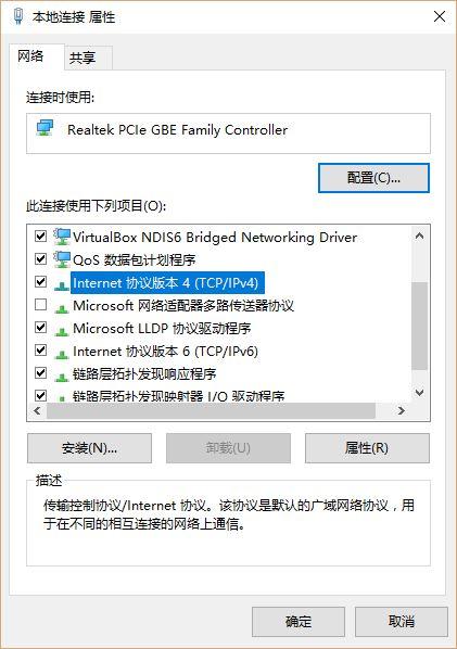

  电脑要上网,一是至少安装了一张网卡,这通常不是问题,网卡早已经是电脑的标配;二就是需要正确的网络设置了。

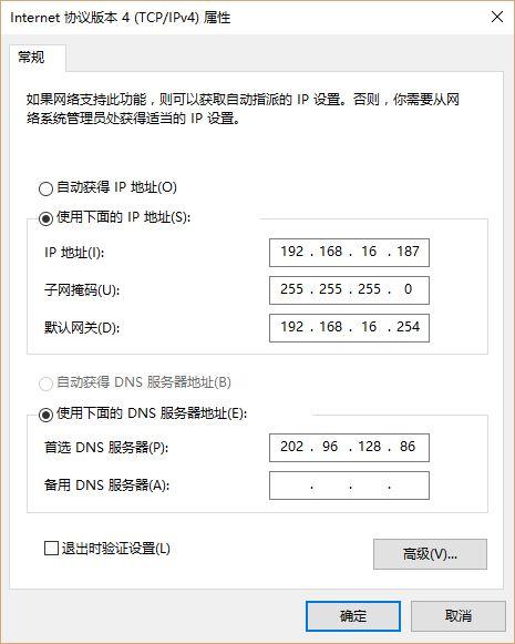

  网络配置还是很简单的,只要按照网络管理员告诉你的配置参数设置就好了,就像这样:

  这是静态IP地址的配置方式。政府部门、企事业单位,通常都会有规范的网络架构设置,一般都是采取静态IP地址的方式来管理网络的。所以,即使是非专业人员,知道了有关的网络参数,依葫芦画瓢,就可以配置正确,完全没有什么问题。
  但是,如果要问一句,那个子网掩码、默认网关究竟是个什么东西,有什么作用呢?估计不少人就有点回答不上来了。
  子网掩码,Subnet Mask,简言之,就是用于将主机(host)的IP地址分解成网络地址(network address)和主机地址(host address)的一组编码。形式上,子网掩码是32位的,比如图中的255.255.255.0,一共是四个8位组,即:11111111.11111111.11111111.00000000。那是怎么来确定网络地址和主机地址呢?将这个子网掩码与主机的IP地址(192.168.16.187)进行二进制“与”运算,就可获得其网络地址,其结果就是:192.168.16.0。
  这看上去容易使人犯糊涂,我们通常说的网络地址,不就是指的电脑的IP地址么?这个网络地址和主机地址又有什么不一样呢?这其实,就是划分子网的需要所在了。192.168.16.187这个地址,包含了一个网络标识(也就叫网络地址,网络号),用于标识其所在的子网,而这个网络标识是多少,就取决于子网掩码,如上面的192.168.16.0。也就是说,即使是对于同一个192.168.16.187这个地址,如果子网掩码不一样,其网络地址(网络标识)就不一样了。
  那,获得这个网络地址(192.168.16.0),有什么作用呢?其主要作用就体现在:路由器是根据这个网络地址来判断其所接收到的数据包是来自于哪一个子网的。
  默认网关,Default Gateway,简言之,就是你的电脑要向网络上发送数据包时,默认发送的地方。从网络架构来看,默认网关就是跟你的电脑在同一个网段里面(一般就是你所在的子网),负责与其它网段(子网)进行通讯的那台设备。这台设备(网关),应该是具有路由功能的网络设备,或者是防火墙,或者是路由器,又或者是具有路由功能的三层交换机。之所以叫“默认”,就是说除去某种个别条件以外,所以数据包都发给它。如果你的电脑上配置了两张网卡(或多张网卡),想同时访问多个不一样的网络,那默认网关的“默认”两个字的意义就充分体现出来了。一是,一台电脑只能设置一个默认网关,否则,操作系统会报错并提醒你;其二,要使安装了多张网卡的电脑,能够通过不一样的网卡访问不一样的网络,一般就还要另外在本机设置几条静态路由了。这些静态路由,就是配合默认网关的设置来做了,也就是说,除了默认网关所指向的那个网络以外,想要在什么情况下访问其它的哪个网络,就要设置一条相应的静态路由。
