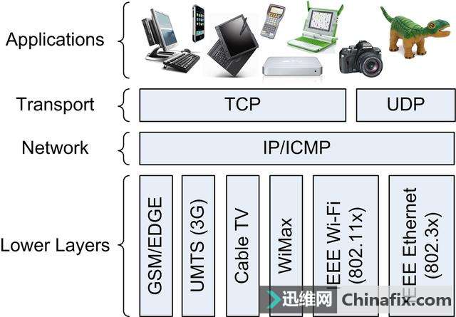

  网络协议,就是一组网络通信的规则。互联网本身,其实就是由各种各样的网络协议构成的,接入网络的设备,要实现与其他设备的通讯,就得共同遵守一定的网络协议。网络协议,定义了一组网络通讯的规则,包括语法(Syntax)、语义(Semantics)、同步机制(Synchronization)以及可能的错误修复方式,等等。一组网络通讯,其上可能有多种协议,不一样的协议描述了这组通讯的不一样方面;一组协同工作的网络协议,就成为协议族(protocol suite),如撑起互联网整个大厦的TCP/IP协议,其实包含了多种协议,就是TCP/IP协议族;协议本身,是跟实现无关的,意思是协议本身是独立于实现的。协议的实现方式,可以是硬件方式,也可以是软件方式。以软件方式实现的协议族,就称为协议栈(protocol stack),如windows操作系统实现的TCP/IP协议栈,Linux操作系统实现的TCP/IP协议栈,不一样系统的协议栈,其实现方式或许是不一样的,但协议规定的规则都是应该遵守的。
