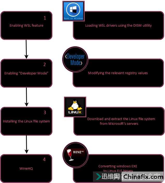

  Bashware是一种通用和跨平台技术,该技术在实现上利用了WSL,使得恶意软件能够以隐藏的方式运行,从而绕过当前大多数安全产品的检测。该技术的关键在于Pico进程结构的规划,虽然Pico进程与常见的Win进程特征不一样,甚至该进程没有任何特征可以将其标识为一个常见的NT进程,但是Pico进程却具有与常见NT进程相同的功能,并且不会造成任何的威胁。下面我们将从4个步骤来介绍Bashware是如何加载恶意软件payloads的,如下图所示:
重磅!一种恶意软件绕过杀软的新方式
步骤1:加载WSL组件
  为了利用WSL,Bashware必须首先验证WSL功能是否已经启用,该操作是通过检查Pico驱动程序的状态来实现的(检查lxcore.sys和lxss.sys是否存在于Win驱动程序的路径中)。在功能被禁用的情况下,Bashware将运用DISM程序来加载驱动程序。这种方式是最简单的,也不会引起任何安全软件的怀疑。在加载WSL组件之后,Bashware将会进入下一步操作。
步骤2:启用开发者模式
  只有启用了开发者模式才可以运用WSL组件功能,进入开发者模式需要设置以下这些注册表项:
HKLM\SOFTWARE\Microsoft\Win\CurrentVersion\AppModelUnlock\AllowAllTrustedApps
HKLM\SOFTWARE\Microsoft\Win\CurrentVersion\AppModelUnlock\AllowDevelopmentWithoutDevLicense
  虽然这些值由TrustedInstaller设置,但也可以由任何拥有管理员权限的用户(或使用程序)完成设置。由于机器系统或任何高级安全检查没有验证这些是否被修改,因此Bashware可以通过打开并运用这些注册表项,以执行恶意软件的payloads,一旦Bashware的操作完成,注册表项将会被关闭,使得这个操作对用户而言实际上是不可见的。
步骤3:安装Linux
  虽然Bashware现在启用了WSL并进入开发者模式,但Linux实例依旧不包含任何的文件系统。因此,Bashware的下一步是从Microsoft的服务器下载并解压缩Linux文件系统。正常情况下,用户可以运用“Lxrun”命令行程序来下载linux文件系统(Ubuntu 16.04),并运用/install选项将文件系统安装到在Win PC上。
  Bashware利用Lxrun.exe程序从Microsoft服务器下载Linux文件系统并将其安装到Win系统上,整个操作看似都是合法的。有趣的是,根据我们的研究发现这个安装过程在某种条件下容易受到网络攻击,这部分内容我们会在下面的内容中进行阐述。
步骤4:Wine
  现在,Bashware已经在Win系统上建立了一个完整的Linux环境,并且能够在两个环境中执行任何操作,下一步该怎么办?我们的最终目的是:尽管恶意软件不是跨平台的,我们也可以从Linux程序中运行恶意软件来攻击Win系统。经过分析和研究,我们发现Winehq项目是一个完美的搞定方案,该项目是一个免费的开源兼容层,可以允许Microsoft Win程序在类Unix操作系统上运行。对于那些不熟悉它的人来说,Wine不是一个模拟器,而是将Win API调用转换成POSIX(Portable Operating System Interface)。这正是我们所需要的,因为运用Wine可以在WSL环境中静默运行Win恶意软件。Bashware运用Winehq项目功能,并将优化后的Wine项目安装到WSL Linux环境中。
  接下来,Wine对EXE格式的文件进行转换,将其NT系统调用转换为POSIX系统调用。之后,lxcore.sys驱动程序会将这些POSIX系统调用转换到NT系统调用,并将lxcore转换为此进程的实际调用者。这样一来,在Win操作系统上运行的文件就可以在Linux操作系统执行任何恶意软件的payloads,并绕过大多数安全产品的检测。

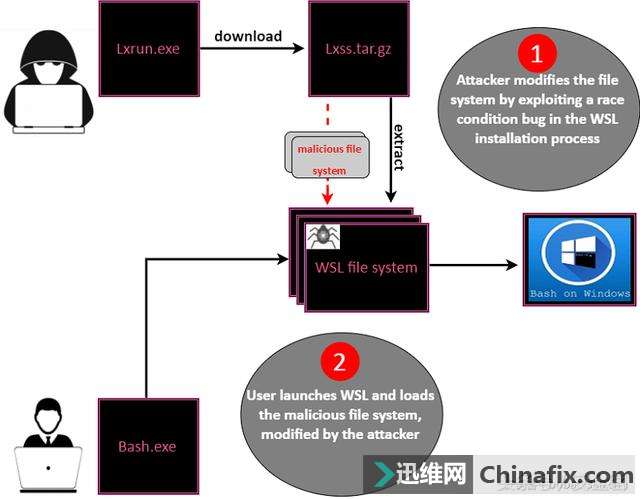

  在WSL的安装过程中, LxRun.exe程序负责从Microsoft服务器上下载和解压缩Linux文件系统。之后,文件系统被命名为lxss.tar.gz,并保存在%APPDAT%目录下的隐藏文件夹中。在获得到文件系统的压缩包之后,LxRun.exe将其解压缩到同一目录中。解压后的文件夹中包含了完整的Linux文件系统,WSL和Bash.exe稍后会运用该文件系统。
  虽然微软已经花了很大的努力来保护Linux文件系统本身,例如防止Linux初始化被篡改,防范常见的注入技术等安全保护,但文件系统本身的保护机制呢?
根据我们的研究和分析发现Linux文件系统在安装过程中是存在安全隐忧的,如果攻击者在下载后(在提取文件系统压缩包之前)修改文件系统的压缩包,由于系统不会对文件系统的真实性进行检查。因此,它允许攻击者完全更改文件系统并加载任何Linux文件系统。
  与实现此技术相关的主要问题是识别存档被解压的确切时间。幸运的是,对于我们来说,微软为下载的文件系统计算出了一个SHA256值,该值在下载过程完成之后(解压文件之前)被保存到一个文件中。但是,这个SHA256散列值除了用于识别文件系统的压缩包是何时被解压之外,并没有其他用途。

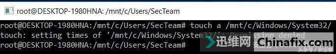

  当用户希望运用WSL时,他会运行“Bash.exe”,该程序是在用户权限下执行的。在每个运行的WSL中,NTFS分区会被自动挂载到Linux环境中的/mnt中,从而被授予从WSL内读写和执行NTFS的能力,具体如下图所示:

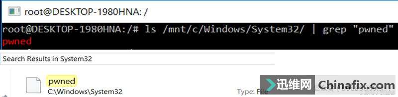

  如果一个网络攻击者利用管理员权限启动了Bash.exe程序,那么Bash.exe 以及其子进程都将以管理员的权限来执行,这样在Win系统中,网络攻击者就可以轻易的绕过UAC,而在Linux系统端,网络攻击者可以通过提取操作以拥有超级管理员的权限,具体如下图所示:
