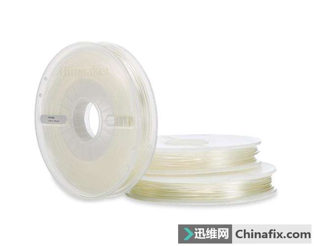

PLA(Polylactic Acid)
3D打印线材比较指南!
  PLA(Polylactic Acid)塑料是现在最普遍的两种FDM 3D打印材料之一(另一为ABS)。
  因为用途广泛、运用方便,此款3D打印材料被大部分FDM打印机列为预设运用,优点如下:
  1. PLA塑料被广泛的运用在各个领域,因其打印时无臭味(或者有淡淡甜味)且不易卷翘。
  2.无须加热板,成品坚硬。
  3. PLA塑料是可生物降解的环保型材料之一,由混合玉米淀粉和甘蔗衍生而成,符合食品级和生物分解的标准。
  4.有许多颜色可以选择。
打印参数:
  1. 喷嘴温度:190-230°C
  2.加热板温度:0-75°C(无加热版可贴蓝色胶带)

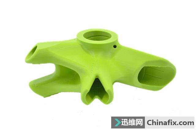

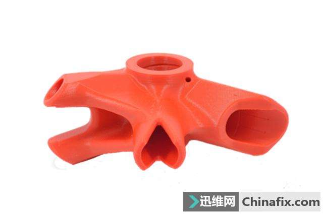

  ABS(Acrylonitrile Butadiene Styrene)
3D打印线材比较指南!
  ABS(Acrylonitrile Butadiene Styrene丙烯腈-丁二烯-苯乙烯共聚物)是由石油提炼的化合物,是一种常用的塑料材料制成,也是非常好的3D打印材料选择。特点如下:
  1.ABS塑料有高强度和高韧性
  2.能承受比PLA 塑料稍高的温度,约在 80℃,
  3.冷却的ABS比PLA更灵活有韧性一点。
  4.打印时会产生味道。
  5. ABS不抗UV,阳光照射会使得它分解缩小,因此请避免于阳光直射处运用。
打印参数:
  1.喷嘴温度:220-260°C
  2.加热板温度:95-110°C

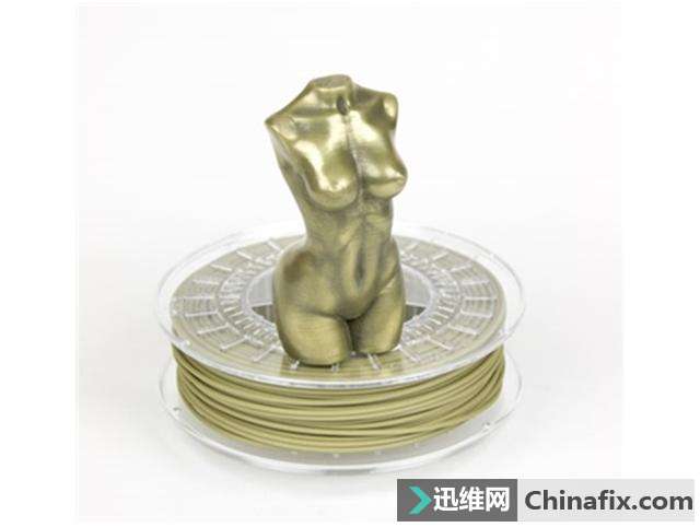

  METALS (金属类)
3D打印线材比较指南!
  这些特殊的3D打印材料中,最令人惊艳的非金属耗材(青铜,红铜,钢,不锈钢)莫属啦~!
  特制配方能让您在家中或工作室印出极似金属的作品! 现在您所制作的珠宝和雕像,不再只能有塑料感了!特点如下:
  1.线材里面含有一定比例的金属粉末(约80%),3D打印出的成品再经过砂纸和钢丝绒的处理,便会散发出闪耀的金属光泽。
  2.外观和铸造出来一样,质感比起市面上任何的3D打印材料都还要出众,可以说是鹤立鸡群!
  3.金属类耗材比一般PLA耗材重大约3倍,
  4.许多人会问说金属线材是否能够导电呢?很抱歉~答案是无法,不过许多新团队也都研究出导电3D打印线材啰!
打印参数:
  1.喷嘴温度:190-210°C
  2.加热板温度:20-60°C

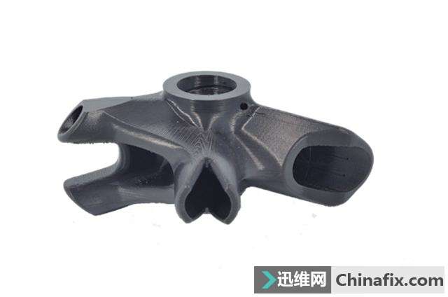

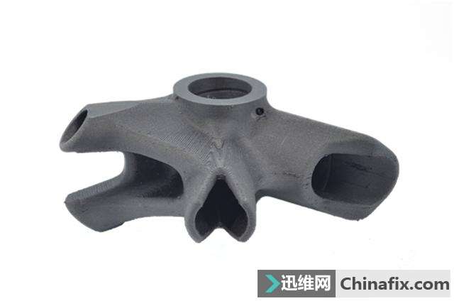

  Carbon (碳纤维)
3D打印线材比较指南!
  若您希望3D打印成品拥有高强度、硬度,重量很轻并且容易印出,那碳纤维3D打印材料就是您的首选了!
特点:
  1.将碳纤维掺入PETG里面,强化刚性
  2.高硬度、低收缩率、耐热度高、质地轻巧的完美3D打印材料。
  3. 容易打印,用您的桌面型3D打印机就可印制炭纤维遥控汽车、飞行器、产品模型等等。
  4.运用此线材要特别注意的是碳纤维的研磨性质: 碳纤维会比一般仿木材料更加速黄铜喷嘴的损耗,因此我们推荐运用不锈钢的喷嘴印制碳纤维材料。
打印参数:
  1.喷嘴温度:240-260°C
  2.加热板温度:60-70°C

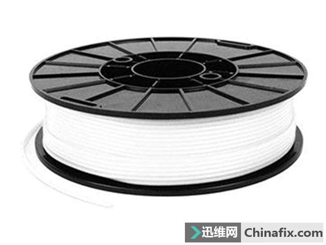

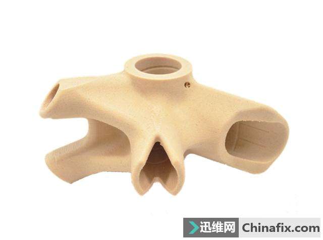

  Nylon (尼龙)
3D打印线材比较指南!
  在工业领域运用的3D打印材料必须要有高强度、耐磨损、低摩擦系数.....等特色。 一般ABS塑料未必符合需要,这时就可试试尼龙啦 !
  1.高强度、高耐用性,可耐高温且摩擦系数低,对制做齿轮和机构来说是最适合不过了!
  2.如同注塑成形的尼龙,3D打印的尼龙成品也可运用染布颜料为其上色。
  3.需注意的是尼龙线材本身的吸水性高,未运用时请干燥保存,例如放在防潮箱中,或是与干燥剂一同放入密封袋中......以保持质量。
打印参数:
  1.喷嘴温度:245°C
  2.加热板温度:30-65°C

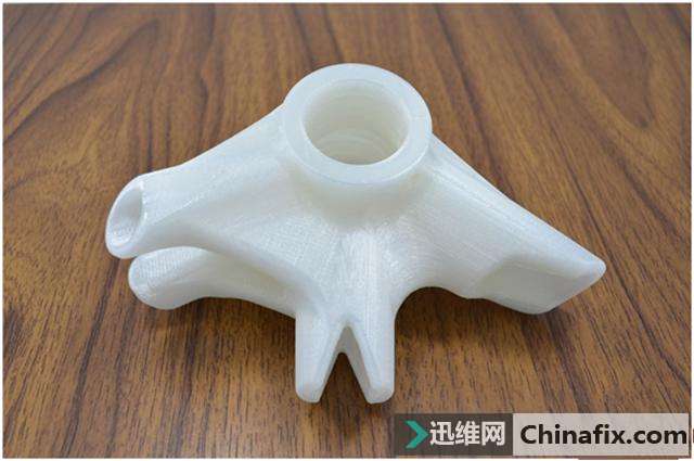

  PC (Polycarbonate)
3D打印线材比较指南!
  PC聚碳酸酯 (Polycarbonate)3D打印材料是现在市面上强度和耐用性最高的3D打印材料。特点如下:
  1极佳韧性: 在相似的刚性程度下,PC-Max拥有比其他3D打印材料更佳的韧性,使其成为工程使用的优秀选择。
  2.高耐热性: PC-Max提供几乎胜过市场上所有3D打印线材的高耐热性,耐温达110°C。
  3.容易打印: PC材料曾是只属于工业级FDM机种的特殊材料,PC-Max则让此门坎大为下降,
  适中的打印温度、较低的翘曲程度,让桌上型3D打印机也能够掌握。
  4.优秀的机械强度: 在几乎所有形变测验下,PC-Max拥有比ABS、PLA更好的机械强度。
  5.易于后处理: 可轻易地透过砂纸后处理,让成品有光滑的表面;也可喷漆上色。
  6.出类拔萃的品质: 严格执行八道品管关卡,确保PC-Max每次都可制作出值得信赖的准确对象。
打印参数:
  1.喷嘴温度:250-270°C
  2.加热板温度:80°C

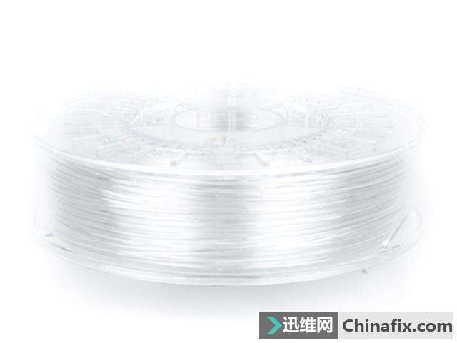

  NGEN (Co-Polyester)
3D打印线材比较指南!
  NGEN是由伊士曼化学研究的聚合物Amphora AM3300研制而成的3D打印线材,
  Amphora AM3300为不含苯乙烯的线材,特别适合3D打印需要较工作温度范围的较大的灵活对象。
  成分和PETG相似,但比PETG在有更好的耐温性,韧性稍小,低温打印下拥有比其他聚合物更好的融体流动性,
  使它可打印的喷嘴温度范围较广,打印质量可靠且减少浪费。
  高质量的线材、良好的外观表现、优良的悬空能力、大的打印温度范围且透明度高,非常适合打造耐用对象的一款3D打印材料。
打印参数:
  1.喷嘴温度:220-240°C
  2.加热板温度:75-85°C
