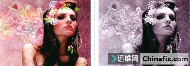

一、彩色图像转换为灰度模式
  将彩色图像转换为灰度模式时,Photoshop C S 5会扔掉原图像的其他颜色信息,而只保留像 素的灰度级。灰度模式可作为位图模式和彩色模式之间相互转换的中间模式。
  打 开 需要调整的图片,(图片来烦的于网络)打开图像菜单,从“模 式 ”子 菜 单 ,单 击 “灰 度 ”命 令 。弹出信息框,单击“扔掉”按钮。此 时 ,该 图 像 转 换 成 了 灰 度 模 式 ,画面中只存在黑、白和灰3种颜色,可以看到原有图像只保留灰度,如 下 图 所 。

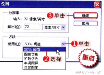

二、将图像转换为位图模式
  将图像转换为位图模式会使图像颜色减少到两种,这样就大大简化了图像中的颜色信息,并缩小了文件大小。将图像转换为位图模式,可以使图像产生艺术性很强的画面效果,步骤如下:
  打开等转换的图片,单 击 打 开 “图 像 ”菜 单 ,指 向 “模式 ”子 菜 单 ,单 击 “位 图 ”命 令 。 弹 出 “位图 ”对 话 框 。 1. 单 击 “使 用 ”选项右 侧的下拉按钮。2. 在 弹 出 的 下 拉 列 表 中 选 择 “50%阈 值 ”选 项 , 3 .单 击 “确 定 ”按 钮 ,如下图所示

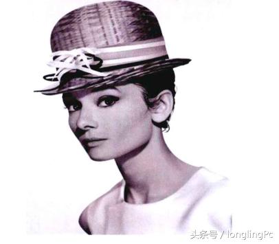

  此 时 完 成 了 图 像 模 式 的 转 换 操 作 , 在图像窗口中可以看到转换为位图模式后的图像效果,如下图所示。

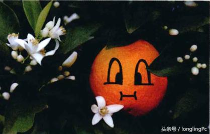

三、将RG B模式转换为C M Y K模式
  将RGB模式的图像转换成CMYK模式,图像中的颜色会产生变化,颜色的色域会受到限制。 因此,最好先在RGB模式下编辑图像,再转换成CMYK模式图像,步骤如下:
  打开待转换图片,如 下图所示。单击打开“图像”菜单,指向“模 式”子菜单,单击“CMYK颜色”命令。
photoshop图片色彩转换运用技巧!
  执行菜单命令后,即可将RGB模式 图像转换为CMYK模式图像,此时图像较之 前的显示偏暗,效果如下:
