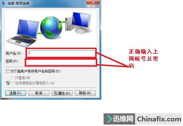

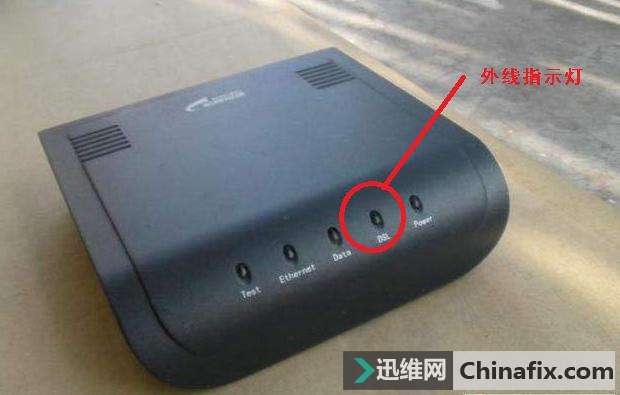

  1、单机拨号上网
  家庭宽带拨号上网,请先确认上网帐号及密码是否正确输入,帐号是否欠费。
网络不通!你也能搞定!
  如果上述两项都正常,请查看ADSL调制解调器状态(俗称猫)是否正常,主要看是否发热、外线指示灯是否常灯,闪烁说明外线有问题。如果外线不正常,请联系网络供商。

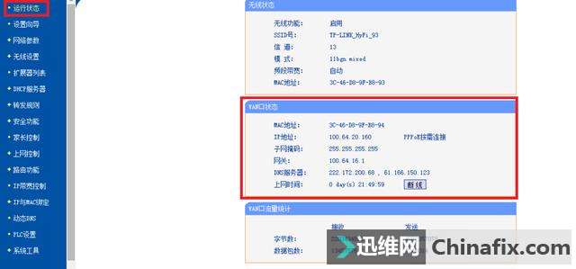

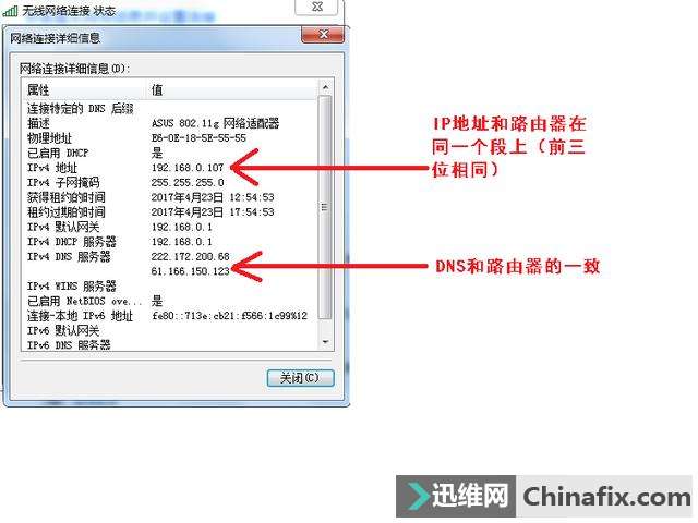

二、路由器上网
  运用路由器上网,请登陆路由器管理地址查看连接状态是否正常,一般的路由器管理地址是:192.168.0.1或者:192.168.1.1,管理帐号及密码默认都是:admin。
网络不通!你也能搞定!
  如果路由器的连接状态正常,请检查本地连接的IP地址、DNS是否正确,本地的ip地址和路由器的是一个段,DNS应该和路由器里面的一致。
  如果路由器长时间开机,请关闭5分钟左右在试。
网络不通!你也能搞定!

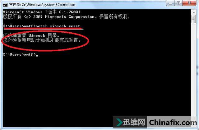

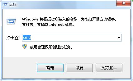

  如果本地IP地址及DNS都正常也无法上网的话,需要重置winsock端口。从系统运行菜单中输入cmd,在命令提示窗口中继续输入:netsh winsock reset.
  重新启动电脑后再试。

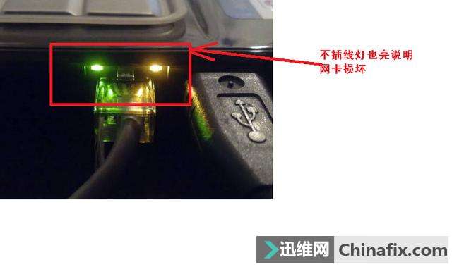

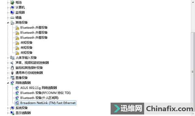

  网卡破坏,一般是表现为:系统设置管理器中没有网卡设置,或者驱动程序没有正确安装,可以通过重装网卡驱动来搞定。
  另外一个表现是:不插网线,网卡数据灯都在常亮或者闪烁。这极有可能被烧坏或雷击。出现这种情况需要更换网卡。

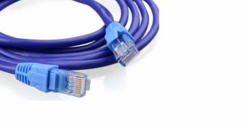

  其次,网线老化或者接触不良也会导致无法上网,可通过网线测验仪来确定。
