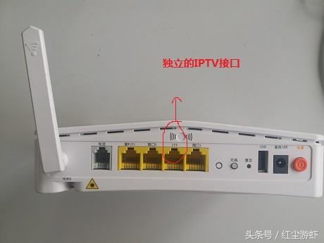

  另外,IPTV和ITV的组网模式也是不一样的。ITV是路由器直接级联机顶盒,通过互联网通道进行收看电视。IPTV是在终端上网设备(光猫)上,有一个独立的接口,连接机顶盒进行收看电视。
