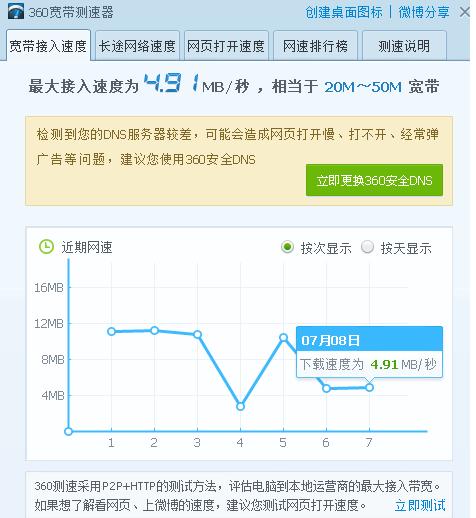

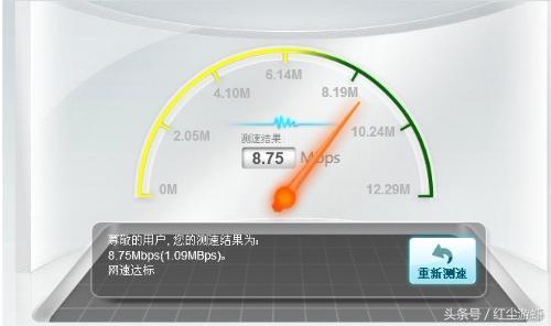

  首先:测速软件的选择,原则就是主流的测速网站,能保障测速结果是真实有效的。比如:360软件自带软件、speed.189.cn(电信官方测速网站)、http://www.speedtest.cn(测速网)、http://cesu.sdinfo.net/index.jsp(联通测速网站)。
