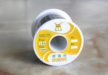

  1.有铅焊锡:由锡(融点232度)和铅(熔点327度)组成的合金。其中由锡63%和铅37%组成的焊锡被称为共晶焊锡,这种焊锡的熔点是183度。
  2.无铅焊锡:为适应欧盟环保要求提出的rohs标准。焊锡由锡铜合金做成。其中铅含量为1000ppm 以下。
  二、按焊锡运用方式不一样可分为:
  1.锡线:标准焊接作业时运用的线状焊锡被称为松香入焊锡或线状焊锡。在焊锡中加入的助焊剂是由松香和少量的活性剂组成。
