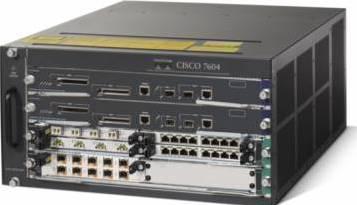

路由器
路由器主要功能
  在主干网上,路由器的主要作用是路由选择。主干网上的路由器,必须知道到达所有下层网络的路径。这需要维护庞大的路由表,并对连接状态的变化作出尽可能快速的反应。路由器的问题将会导致严重的信息传输问题。
  在地区网中,路由器的主要作用是网络连接和路由选择,即连接下层各个基层网络单位--园区网,同时负责下层网络之间的数据转发。
  在园区网内部,路由器的主要作用是分隔子网。早期的互连网基层单位是局域网(lan),其中所有主机处于同一逻辑网络中。随着网络规模的不断扩大,局域网演变成以高速主干和路由器连接的多个子网所组成的园区网。在其中,处个子网在逻辑上独立,而路由器就是唯一能够分隔它们的设备,它负责子网间的报文转发和广播隔离,在边界上的路由器则负责与上层网络的连接。

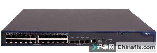

集线器或二层交换机
二层交换机和路由器的分别
  传统交换机从网桥发展而来,属于osi第二层即数据链路层设备。它根据mac地址寻址,通过站表选择路由,站表的建立和维护由交换机自动进行。路由器属于osi第三层即网络层设备,它根据ip地址进行寻址,通过路由表路由协议产生。交换机最大的好处是快速,由于交换机只须识别帧中mac地址,直接根据mac地址产生选择转发端口算法简单,便于asic实现,因此转发速度极高。但交换机的工作机制也带来一些问题。
  1.回路:根据交换机地址学习和站表建立算法,交换机之间不允许存在回路。一旦存在回路,必须启动生成树算法,阻塞掉产生回路的端口。而路由器的路由协议没有这个问题,路由器之间可以有多条通路来平衡负载,提升可靠性。
  2.负载集中:交换机之间只能有一条通路,使得信息集中在一条通信链路上,不能进行动态分配,以平衡负载。而路由器的路由协议算法可以避免这一点,ospf路由协议算法不但能产生多条路由,而且能为不一样的网络使用选择各自不一样的最佳路由。
  3.广播控制:交换机只能缩小冲突域,而不能缩小广播域。整个交换式网络就是一个大的广播域,广播报文散到整个交换式网络。而路由器可以隔离广播域,广播报文不能通过路由器继续进行广播。
  4.子网划分:交换机只能识别mac地址。mac地址是物理地址,而且采用平坦的地址结构,因此不能根据mac地址来划分子网。而路由器识别ip地址,ip地址由网络管理员分配,是逻辑地址且ip地址具有层次结构,被划分成网络号和主机号,可以非常方便地用于划分子网,路由器的主要功能就是用于连接不一样的网络。
  5.保密问题:虽说交换机也可以根据帧的源mac地址、目的mac地址和其他帧中内容对帧实施过滤,但路由器根据报文的源ip地址、目的ip地址、tcp端口地址等内容对报文实施过滤,更加直观方便。
  6.介质相关:交换机作为桥接设备也能完成不一样链路层和物理层之间的转换,但这种转换过程比较复杂,不合适asic实现,势必降低交换机的转发速度。因此现在交换机主要完成相同或相似物理介质和链路协议的网络互连,而不会用来在物理介质和链路层协议相差甚元的网络之间进行互连。而路由器则不一样,它主要用于不一样网络之间互连,因此能连接不一样物理介质、链路层协议和网络层协议的网络。路由器在功能上虽然占据了优势,但价格昂贵,报文转发速度低。
近几年,交换机为提升性能做了许多改进,其中最杰出的改进是虚拟网络和三层交换。
  划分子网可以缩小广播域,减少广播风暴对网络的影响。路由器每一接口连接一个子网,广播报文不能经过路由器广播出去,连接在路由器不一样接口的子网属于不一样子网,子网范围由路由器物理划分。
  对交换机而言,每一个端口对应一个网段,由于子网由若干网段构成,通过对交换机端口的组合,可以逻辑划分子网。广播报文只能在子网内广播,不能扩散到别的子网内,通过合理划分逻辑子网,达到控制广播的目的。由于逻辑子网由交换机端口任意组合,没有物理上的相关性,因此称为虚拟子网,或叫虚拟网。
  虚拟网技术不用路由器就搞定了广播报文的隔离问题,且虚拟网内网段与其物理位置无关,即相邻网段可以属于不一样虚拟网,而相隔甚远的两个网段可能属于不一样虚拟网,而相隔甚远的两个网段可能属于同一个虚拟网。不一样虚拟网内的终端之间不能相互通信,增强了对网络内数据的访问控制。交换机和路由器是性能和功能的矛盾体,交换机交换速度快,但控制功能弱,路由器控制性能强,但报文转发速度慢。搞定这个矛盾的最新技术是三层交换,既有交换机线速转发报文能力,又有路由器良好的控制功能。

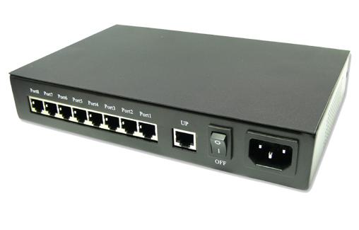

三层交换机
三层交换机和路由器的分别
  在第三层交换技术出现之前,几乎没有必要将路由功能器件和路由器分别开来,他们完全是相同的:提供路由功能正在路由器的工作,然而,现在第三层交换机完全能够执行传统路由器的大多数功能。作为网络互连的设备,第三层交换机具有以下特征:
  1.转发基于第三层地址的业务流;
  2.完全交换功能;
  3.可以完成特殊服务,如报文过滤或认证;
  4.执行或不执行路由处理。
三层交换机与传统路由器相比有如下优点:
  1.子网间传输带宽可任意分配:传统路由器每个接口连接一个子网,子网通过路由器进行传输的速率被接口的带宽所限制。而三层交换机则不一样,它可以把多个端口定义成一个虚拟网,把多个端口组成的虚拟网作为虚拟网接口,该虚拟网内信息可通过组成虚拟网的端口送给三层交换机,由于端口数可任意指定,子网间传输带宽没有限制。
  2.合理配置信息资源:由于访问子网内资源速率和访问全局网中资源速率没有分别,子网设置单独服务器的意义不大,通过在全局网中设置服务器群不仅节省费用,更可以合理配置信息资源。
  3.降低成本:通常的网络规划用交换机构成子网,用路由器进行子网间互连。现在采用三层交换机进行网络规划,既可以进行任意虚拟子网划分,又可以通过交换机三层路由功能完成子网间通信,为此节省了价格昂贵的路由器。
  4.交换机之间连接灵活:作为交换机,它们之间不允许存在回路,作为路由器,又可有多条通路来提升可靠性、平衡负载。三层交换机用生成树算法阻塞造成回路的端口,但进行路由选择时,依然把阻塞掉的通路作为可选路径参与路由选择。
