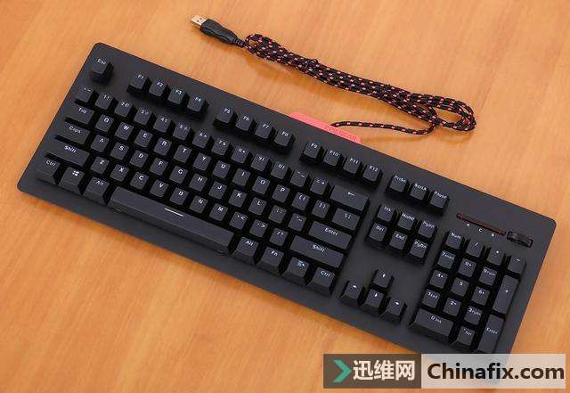

  话说我第一眼看到这款键盘的时候,多少在它身上找到一点CHERRY G80-3000的影子,F区的距离相比一般键盘要远一点,但又没有G80-3000那么宽,另外全黑非窄边框的规划看着就是有点熟悉的复古味,毕竟之前G80-3000用了三年多,对于这个造型多少还是有点感情的。

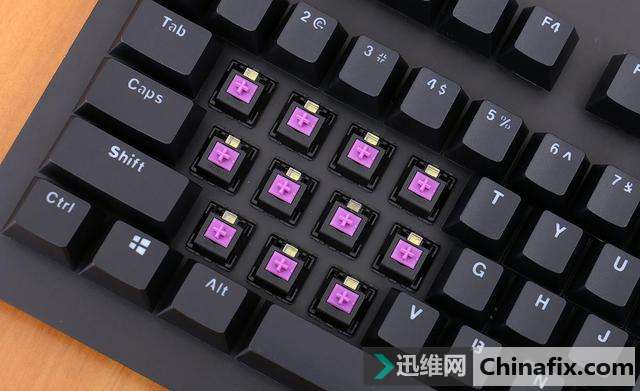

  传统机械键盘,键轴一般都是焊接在PCB上面的,而这种可换轴键盘是利用轴体上的卡扣固定在键盘的上盖上面,估计是这个原因吧,我接触过的两款可换轴键盘都是运用裸轴规划。不过还有个特别的地方,这款键盘上盖可以通过贴膜的形式换成另外一种颜色,如果再搭配上其它不一样颜色的键帽,个性化程度就更高了。

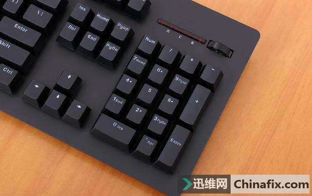

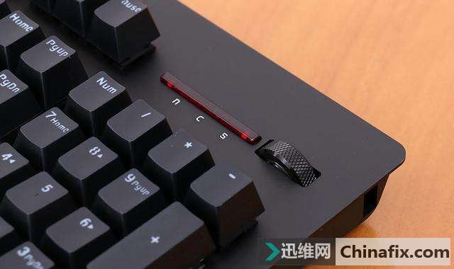

  键盘右上角除了状态指示灯以外还有一个金属滚轮,构造跟鼠标的滚轮应该差不多,左右滚动可以调整音量,按下就是打开或关闭静音,而且滚轮是透光的,静音状态下会有灯光提示,不过滚轮表面虽然已经加入了纹路,但滚起来还是有点滑手,而且滚轮本身阻尼和声音都比较大,幸好平时用得不多。

  蛇皮网包线,镀金USB接口,这些关乎逼格的东西一个都不少,出线位固定在键盘正后方,有一块相似橡胶的东西包着,除了装饰之外,最大的用途应该是保护出线口,然而不能三面出线有点遗憾,毕竟我平时接笔记本比较多,如果能在旁边出线会顺手一点。

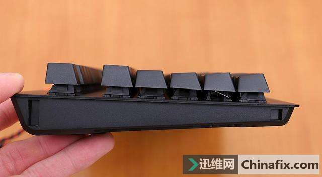

  前面提到过了,裸轴规划,在侧面可以直接看到键轴。键盘是常见的前低后高造型,键帽本身也运用了键位落差的规划。键盘侧面的卡位可以连接额外的快捷键小键盘,然而这个东西和专用的手托一样都需要单独购买。

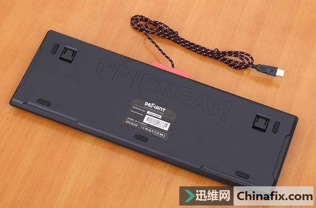

  键盘背面是异极的LOGO和铭牌,防滑垫脚总共五个,支撑脚底部同样有防滑垫。不过我发现这把键盘的支撑脚比较矮,打开之后效果不显著,习惯“大尺度”的用户可能还要在下面垫点东西才舒服。

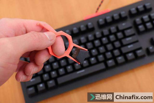

  接下来说说这个有点意思的东西,标配的二合一拔键/轴器,一边用来拔键帽,一边用来拔键轴,理念很不错,然而我相信每一个玩键盘的朋友都不会喜欢这种塑料的工具,相比钢丝拔键器而言,这种塑料的拔键器效率低,而且还很容易刮花键帽,特别是那种表面是涂层的键帽。
换轴进行时,异极战魔者可换轴机械键盘上手玩

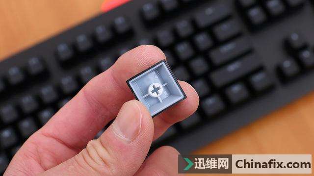

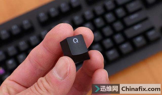

  幸好这是双色注塑键帽,而不是那种表面很娇嫩的涂层键帽,双层键帽壁,比较厚,而且有加强筋规划,边缘处理得比较到位,没有看到脱模留下的显著疤痕。

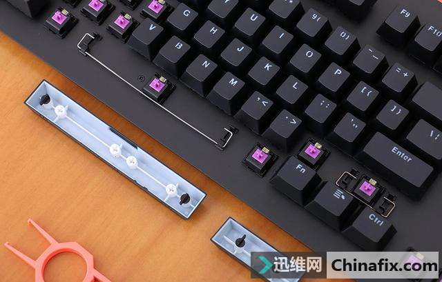

  大键用的是平衡杆规划,手感相比卫星轴要清脆一点,但摇晃感与按键噪音并不算显著。

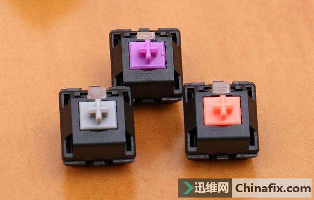

  异极的自有品牌轴,看惯了黑红茶青之后,这一抹紫色还是挺有感觉的。异极的紫轴手感相似于CHERRY的青轴,触发行程1.5mm,压力约50g,同样是两段式规划,敲击起来会有显著的段落感和清脆的“啪啪啪”声音。

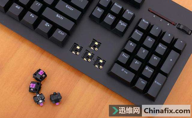

  这里继续吐槽键盘送的拔键/轴器,要拔个轴真的要花点时间,幸亏手上还有另外一把可换轴键盘,它配的金属拔键器可就好用多了,对比后发现,原配的塑料拔键/轴器主要是因为不好发力,而且卡扣的扣位比较厚,导致拔轴的时候很难卡到轴体。
  换成金属的拔轴器就好办了,基本上一秒拔一个。

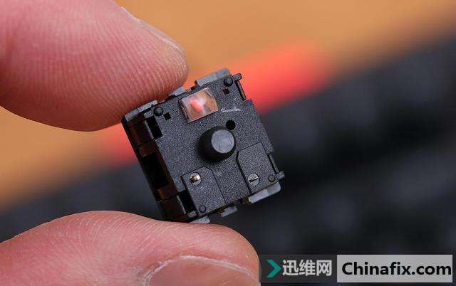

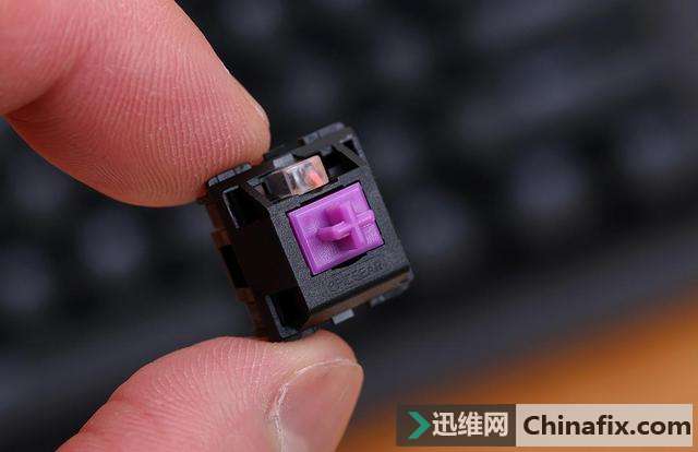

  给轴体来个大特写,轴上面有异极的LOGO。轴体上面的白点并不是灯,这款键盘的灯是做在PCB上面的,白点只是导光柱而已。

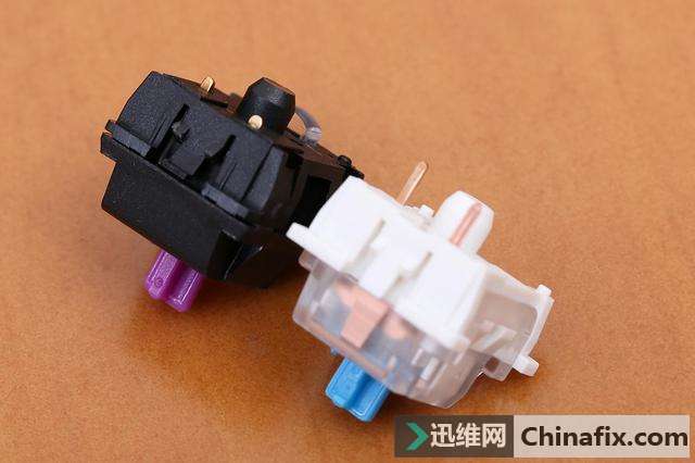

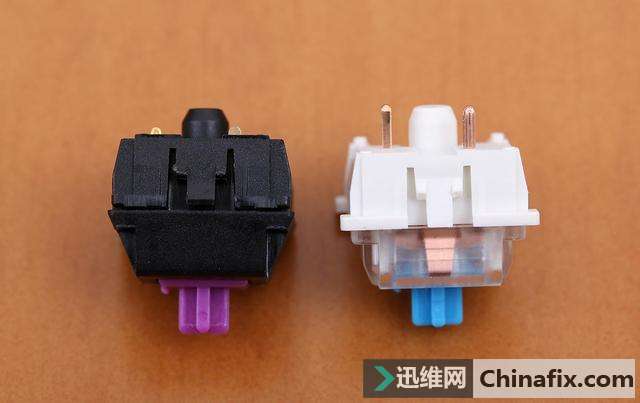

两脚轴规划,跟另外一把可换轴键盘所用的高特轴来个对比。异极这种自有轴的引脚很短很短,而高特轴的引脚倒是跟CHERRY轴的差不多。

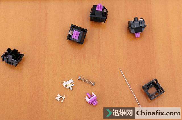

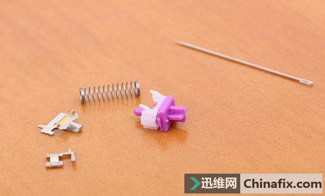

  遇上这么特别的轴,不拆不舒服,反正也很简单,先把导光柱拿下,其实用力就能推出来,接下来用一根绣花针完成了对轴体的拆解。
  从结构上来说,跟传统的机械轴也是区别不大,也是由金属触片,键轴帽和弹簧组成,不过触点的结构就有点不一样,双刀刃和双十字触点结构据说是专利,可以避免按键双击。

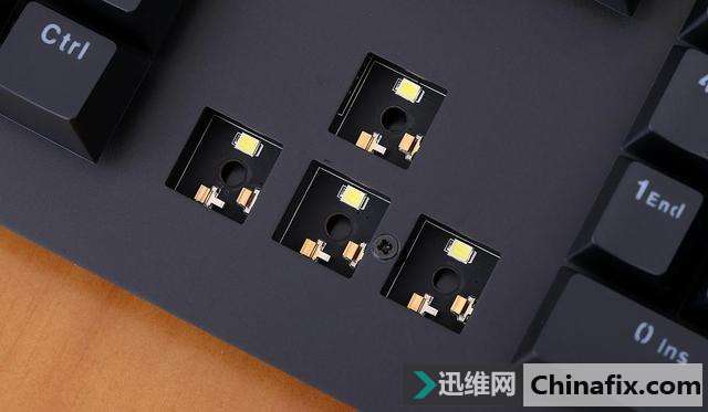

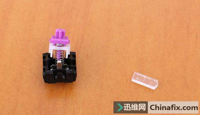

  再看看键座,Z型压力触点规划,异极管这个叫做MMS魔阵可换轴技术,引脚直接压到触片上面,理论上磨损比较少,寿命会比较长,据介绍已经申请了专利。

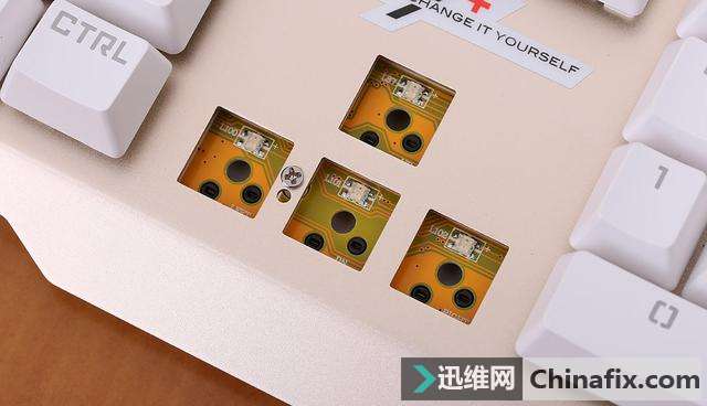

  而手上另外一把可换轴键盘,键座是插销式规划,键帽的引脚需要完全插入,要是接触不好就麻烦大了,不过这种规划可以兼容市面上大部分键轴,而异极这种如果需要运用非异极自家的轴体,还得把引脚锯掉一部分,两种规划各有特色但也是各有利弊。
  另外搞来了几个异极的轴试试手感,前面已经提到,异极的紫轴与CHERRY的青轴手感相似,但个人感觉跟CHERRY青比起来要肉一点点,声音也轻一点,如果是第一次接触机械键盘的估计会容易上手一点。而灰轴和橙轴的手感则相似于黑轴和茶轴。特别说说我最喜欢的茶轴吧,感觉异极橙轴的压力要重一点,而CHERRY茶会感觉轻一点软一点。

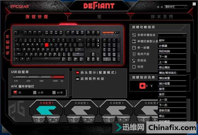

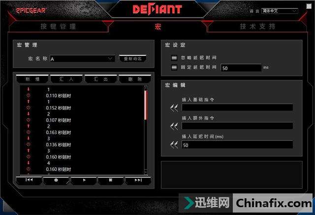

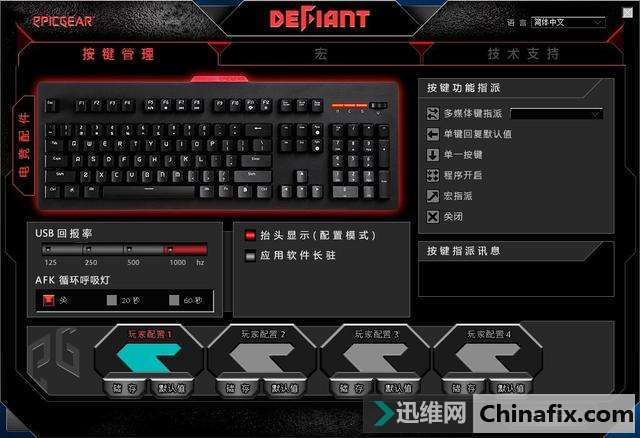

  最后看看键盘的驱动,可以针对每个按键(Fn键除外)进行单独的功能指派,可以打开程序,也可以映射其它键或者打开宏命令等等,此外,USB报告频率在驱动中也可以设置,默认就是1000MHz的,一般情况下保持默认即可,除此之外还有四挡用户设定可以保存,可以用快键键在不一样的设定之间切换。
