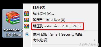

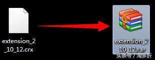

  4、把下载的文件后缀名crx改为rar,解压缩得到文件夹(有错误提示不用理会)。

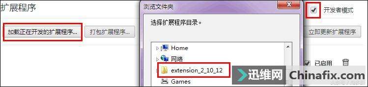

  6、进入扩展程序中心,启用开发者模式,加载正在开发的程序包,选择刚才的文件夹就行了,搞定!
