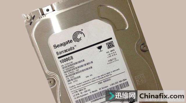

  硬盘坏道是硬盘常见的物理问题之一,什么是硬盘坏道?当扇区内容不能正常读写,此扇区失效,它所在的磁道成为坏道,这就是硬盘坏道。出现硬盘坏道,我们一般不易察觉,坏道不像磁头破坏,磁头破坏一般伴随着异响声,坏道没有这种异响声,坏道一般的现象是数据拷贝慢、文件夹打不开、不认盘等等。
  今天我们结合最新坏道数据恢复案例,看看我们是怎么搞定硬盘坏道的问题。下面是案例详细内容。
硬盘常见物理问题之硬盘坏道!硬盘坏道用户注意事项!
  我们庐江的一位渠道客户,他们1T的希捷台式电脑硬盘不认盘了,于是通过外地发货的方式,将该问题盘寄给我们做数据恢复。他们主要想恢复E盘里的数据,而且该盘里面的数据都很重要。对于我们的渠道客户,我们总会在第一时间帮忙搞定问题,而且他们可以享受渠道最低价。下面看看我们的搞定过程。
  经MHDD检测,客户硬盘有大量坏道。像这种问题我们每天都会恢复很多。对我们来说都是非常简单的小问题。我们直接通过俄罗斯数据恢复设备UDMA-DE物理镜像全盘,数据成功恢复!
  坏道数据恢复就这么简单!爱特数据恢复中心温馨提醒用户:
  第一,平常注意对硬盘的保养,正确运用硬盘,做好硬盘数据备份。
  第二,当出现坏道时,不要长时间通电进行读写操作,以免坏道更多,数据遗失更严重。
  第三,不要自行拆开硬盘检查,硬盘开盘需要在无尘环境下进行,用户自己拆开硬盘,会对硬盘造成损伤,危及数据。
  第四,不要盲目尝试网上的数据恢复软件。
  第五,坏道可轻可重,不建议用户有任何操作,立即断电,找专业数据恢复公司恢复数据。
