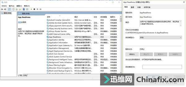

  只是用户不愿坐以待毙,Reddit上出现了一些尝试性的搞定方式——
Win10新版致惠普用户中招:黑屏10分钟
  用小娜搜索“服务”,找到 “App Readiness”,右键点击“停止”,然后双击,将启动类型设置为“停止”,再确定。
  当然,这种民间方式需要个人验证尝试,不代表万金油。
