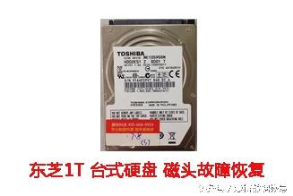

  最近,我们处理了大量的硬盘不认盘的问题,原因有几种:第一、磁头破坏。磁头无法读取数据,导致不认盘。第二,磁头性能不良。磁头读写性能下降,读取速度慢或者不认盘。第三,硬盘大量坏道。没办法正常读取数据,导致不能认盘。第四,电路问题,由于散热不好或者电压不稳,烧毁电路板,硬盘自然不认盘了。
  天气还是比较炎热,也是到了硬盘问题的高发期,虽然硬盘有价,但数据无价。所以硬盘防护工作也变得异常重要了。今天,我们就硬盘不认盘这一问题,结合相关案例,看看如何搞定不认盘问题,下面先看案例。
夏季频发硬盘问题之硬盘不认盘,爱特经验分享!
  合肥某单位台式电脑硬盘不认盘,开机有异响。他们技术判断是硬盘问题。由于该单位是我们的渠道客户,而且距离比较近,所以问题出现,他们直接将硬盘拿过来检测。通过他们的描述,凭我们的经验,应该是盘腔问题。下面是我们的专业检测结果。
  经MHDD检测,该盘有一个磁头性能不良。通过MRT设备先创建磁头位图,然后再剔除性能不良的磁头,先镜像好磁头上面的数据,然后再镜像性能不良的磁头,全盘镜像完成数据成功恢复!
  另外,温馨提醒用户,热天是硬盘问题的高发季,硬盘防护不容忽视。小编支招夏日硬盘防护:第一招,控制好机箱内部温度,注意散热。第二招,防止硬盘工作时震动,破坏磁头和盘片。第三招:硬盘运行时切忌断电,确保稳定的连续供电。第四招,避免无谓的频繁操作,避免硬盘反复读写,从而造成坏道。
