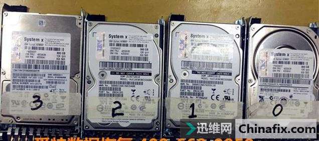

  六安金寨某单位,IBM服务器出现问题,该单位负责人是爱特的老客户了,立即联系了爱特。据该负责人介绍IBM服务器运行速度慢,客户端访问服务器毫无反应,手工拷贝出一些OA附件,部分文件看不到,而且他们拷贝速度慢,重新启动以后,发现服务器无法进入系统,服务器无法运用。
  客户想要恢复服务器中的数据,根据工程师多年的经验,恢复的希望还是非常大的,但是需要一些时间。经过工程师一天一夜的辛苦,客户服务器数据终于恢复出来了,OA系统附件恢复成功。下面是小编记录下的服务器数据恢复的过程。
  工程师通过Victria软件检测,确定硬盘0号和3号均为物理损伤,3号磁盘损伤严重,通过设备完整镜像物理损伤磁盘,反复拷贝坏点位置,手工分析RAID相关参数,虚拟RAID环境,导出数据,验证成功,成功恢复办公OA系统附件。
