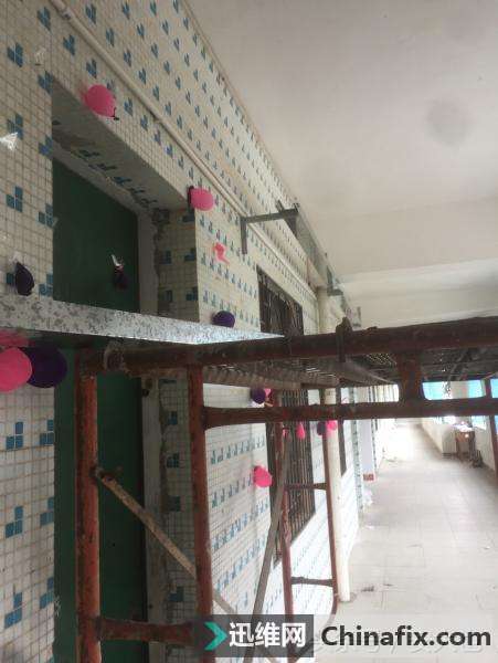

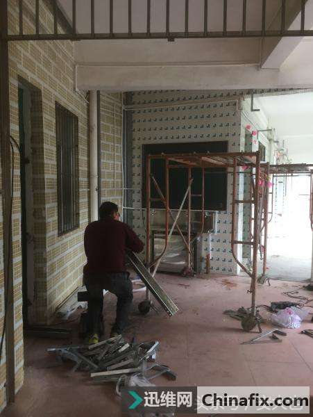

  这是第一天开始安装电力桥架。
无线无线WiFi蹭网不难,但是真正做无线无线WiFi及网络覆盖工程就是这样的

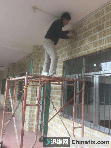

  现场制作中,大伙都非常积极努力。

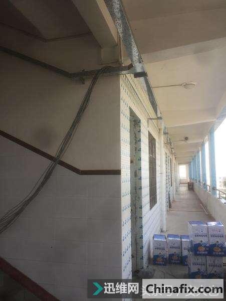

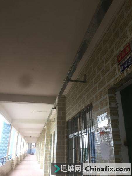

  这是走廊架,一眼看过去挺长的一个走廊。

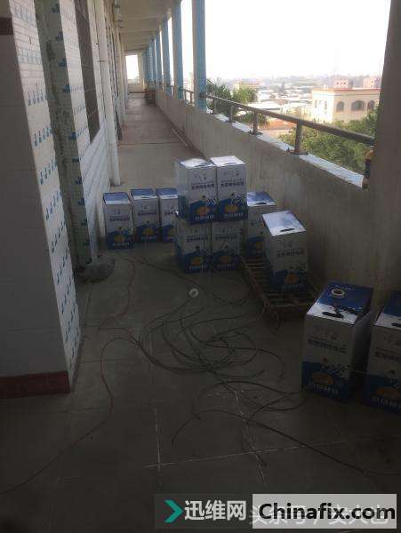

  线材到位,兄弟伙就开整。

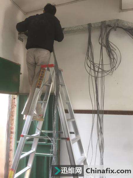

  施工过程中的一角,线已经放上桥架了。
  这种六类线质量真的很好。一层有40多条线。起码要搬20卷到楼层。累人啊。

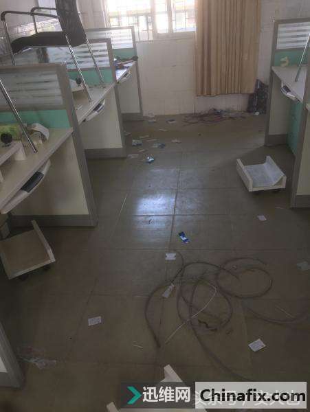

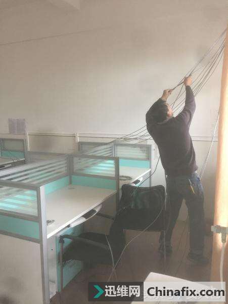

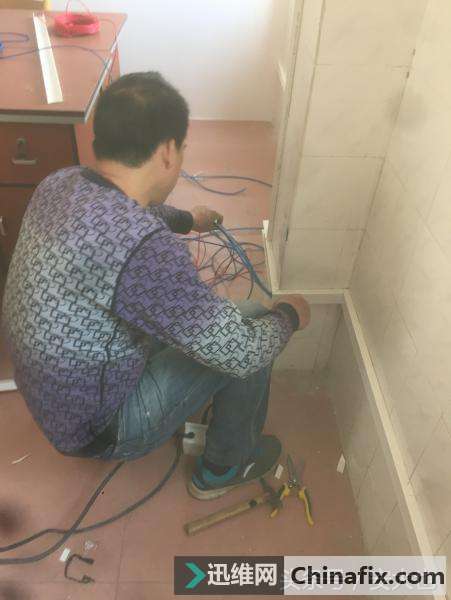

  走线进办公室,现在看起来还比较凌乱哦。
  似乎很狼藉,不过无所谓,后期还需要整理的。

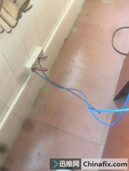

  做好了的明装。

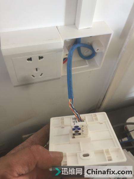

  网线接线板,这个还是需要有点技巧哦,否则不好卡进去。

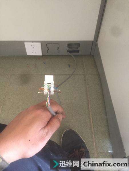

  开始打模块,六类A类接法。
  加上面板就这完成了。一百三十多个,打模块和接电插这里花了8工人。占工程资源30%,其实这是一个很累的活。

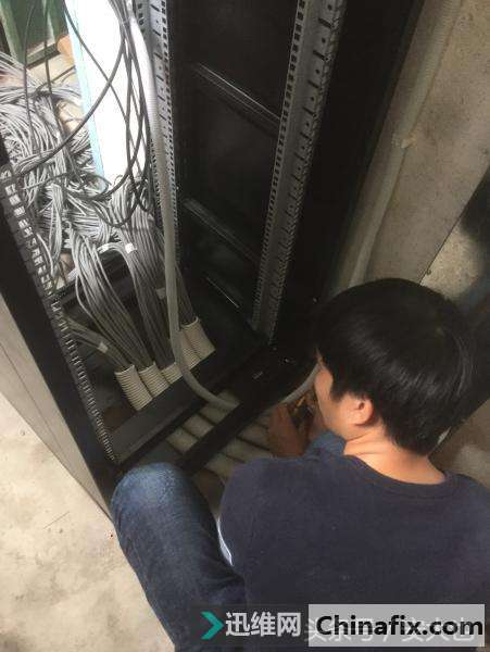

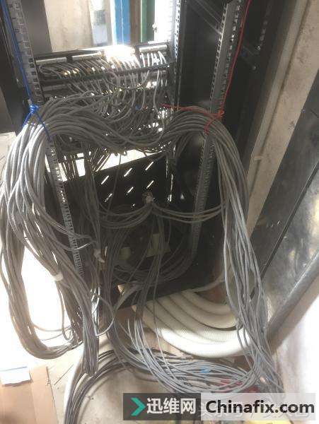

  线到机房。A端机房,核心机房吧,也可以说汇聚。B端做服务器的。

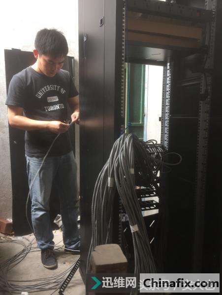

  要分大类,方便区分。
  现在分成小类。就是精确到每个办公室。

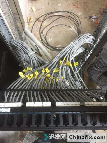

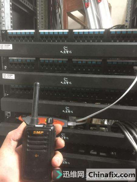

  接着要-报线——或喊线。用对讲机吧,稳妥些。
  几乎完成,用标签给贴上,方便识线。

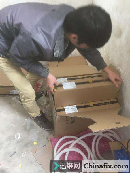

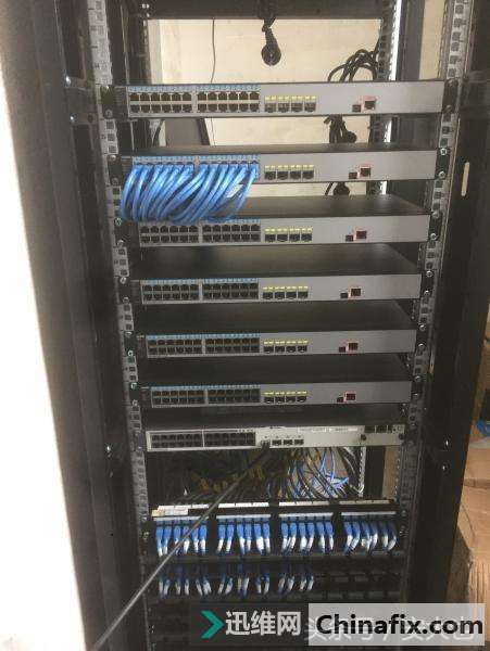

  开始安装设备吧。设备有:三层交换机、二层交换机,都比较简单。

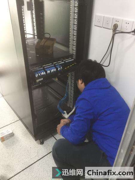

  安装交换机,上机架。

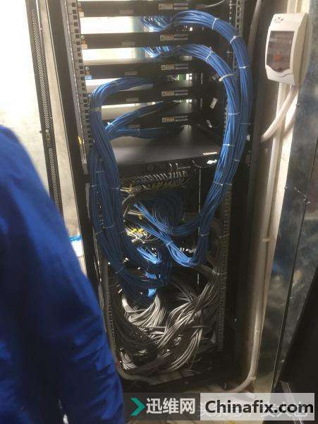

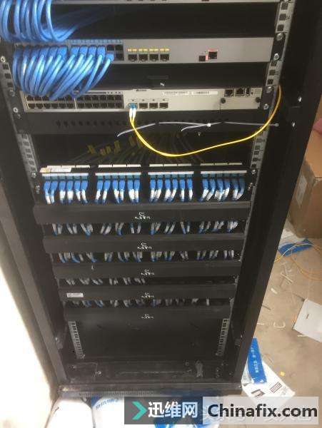

  开始整理网线,这是一门讲艺术的工作。理线的好坏直接影响后期的售后维护工作。
  线路太多了,辛亏机柜够大,一米五机柜肯定容不下了。

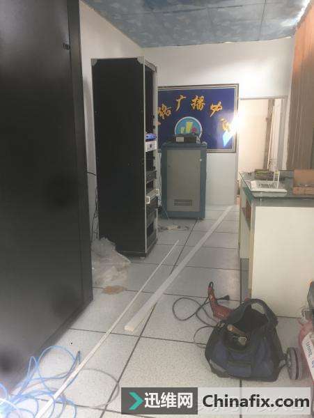

  上线架,感觉就高大上了些,自然造价会贵些,但是符合标准。A端机房搞定了。
  这是B端机房,,就是放置服务器的地方。
  服务器不是我安装。我的工作管两个机房的交换机和各种终端的线路。似乎云服务器甲方很少透露u。。那么密密。
