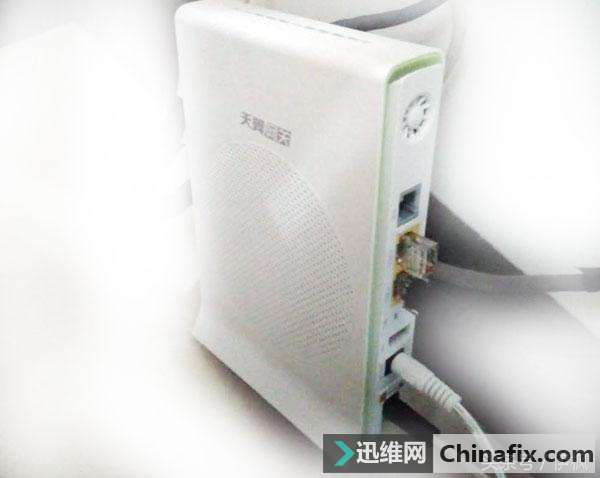

  有了电脑自然需要网络,妹子高兴地把电脑搬回家之后,就在电信拉了条宽带,电信现在运用的都是光猫,直接接入电脑就可以正常运用!本来电信的光猫一般都是自带wifi功能的,但是他们说光猫只能连接5个客户端,而且自动绑定mac地址,至于是否准确,没有经过测验。
帮妹子配了台电脑,却发生了电信与路由器的故事
天猫网关

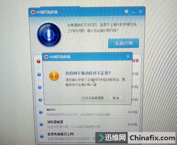

  找到店家之后,妹子愿意付上门调试费用,但是店家却不厚道了,在电脑上操作了几下之后,就直接说电脑网卡驱动不正常,网卡出现问题了!无论是连接路由器,还是直接运用光猫直接连接电脑,都是无法上网。然后竟然还要收调试费用!!!还把检测出错的结果展示出来了!
显示网卡驱动程序有问题

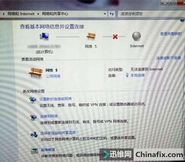

  后来找到电信的售后,电信测验说网络没有问题,也没有了下文!

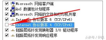

  最后还是需要自己亲自上门给妹子去调试,原来电脑被人改了,IP地址的设置有原来的IPV4改为了IPV6,结果网络出现问题。
  直接把IP的设置改回IPV4,然后在路由器中设置自动获得IP,问题搞定!不用两分钟的事情,想不到会有人这样动手脚来坑人。

电信的wifi不是自己的宽带,是另收费的……而连光猫则要拨号,图片这款不是路由猫。而你那个情况不是ipv4改ipv6~只是禁用了ipv4,连不上路由器第一件事就应该看ip,比较容易搞定。

一年前办的电信,光猫是tp的,还要自己花200元购买,不赠送。而且真的就是猫,没有其他功能

我是帮电信装宽带的,友华这款光猫有个缺点,长时间用自带WIFI,会造成死机,重新启动就好了,再加上客户不会改里面WIFI密码,所以这些不是问题的问题就报问题,搞的问题率很高,我装机一般都会关掉WIFI功能。
