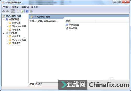

  首先我们依次打开:开始—运行—输入:gpedit.msc。打开系统程序【本地组策略编辑器】
如何防止别人在自己电脑上乱装软件
  然后我们打开:计算机配置—WIN设置—安全设置

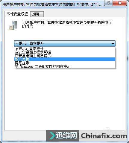

  在安全设置下的文件夹里找到:安全选项。点开后在右侧的列表中找到:管理审批模式下管理员的提升权限提示的行为
如何防止别人在自己电脑上乱装软件

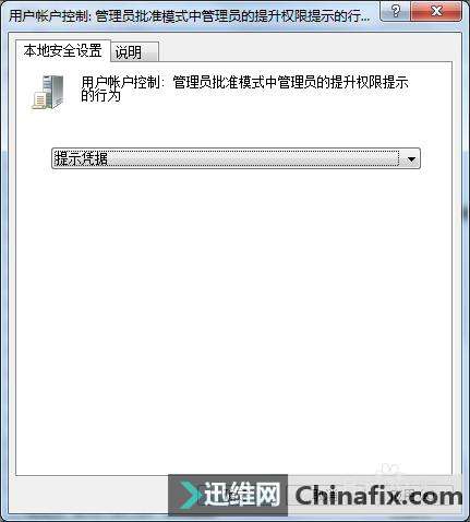

  选择并打开后将系统默认的不提示直接提升修改为:提示凭据
如何防止别人在自己电脑上乱装软件
  然后选择确认,这样就设置好了,然后别人在不知道我们的账号密码的情况下是无法安装软件的
如何防止别人在自己电脑上乱装软件
  当然,如果是我们自己想要安装的话,或者取消这项服务,只需要将【提示凭据】修改为【不提示,直接提升】即可
