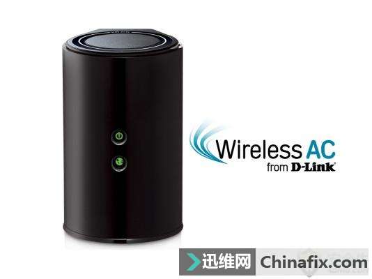

  一名安全研究员因为对D-Link之前的漏洞曝光体验不满,而选择公开揭露了D-Link DIR 850L无线AC1200双频千兆云路由器的10个零日漏洞。
  安全研究员皮埃尔·金这次选择公开揭露这些漏洞,并援引了2月份一次“协调非常糟糕”的D-Link信息披露。那个时候他向D-Link报告了9个漏洞,但D-Link花了5个月才发布新固件,且新固件只修复了其中1个漏洞。
  总的说来,Kim认为D-Link 850L路由器“规划糟糕”,因为“基本上,每样东西都被黑了,从LAN到WAN。甚至定制MyDLink云协议也被滥用了。”
