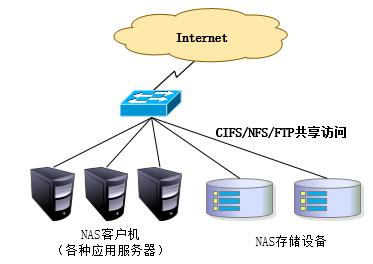

NAS(network attachment storage,网络附加储存)
  NAS储存设备相当于一台独立的服务器,设备本身带有操作系统,也拥有网络接口,因此不依赖于其他服务器,在NAS设备中为客户机分配储存空间时,通常采用共享文件夹的方式进行发布,储存的数据以文件的形式进行传输,采用CIFS或者NFS等协议;结构如图所示
iSCSI网络储存服务

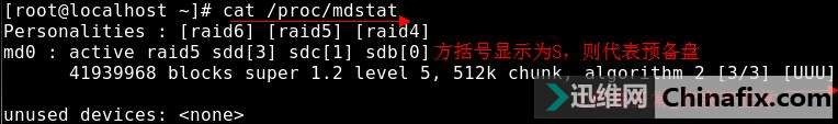

  如果磁盘容量比较大,可以直接查看/proc/mdstat文件来了解RAID创建和运行情况
iSCSI网络储存服务

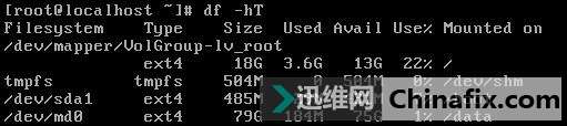

  如果要本机运用,可以格式化并挂载(建议设置开机自启动和自动挂载)
  创建/etc/mdadm.conf这个配置文件,即可开机自启动
iSCSI网络储存服务
  修改/etc/fstab文件,设置开机自动挂载

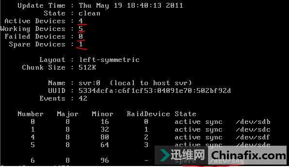

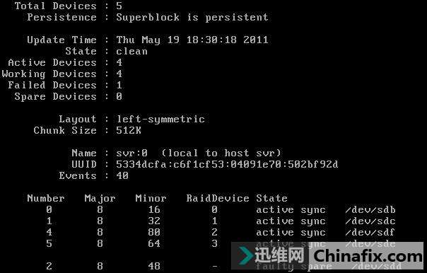

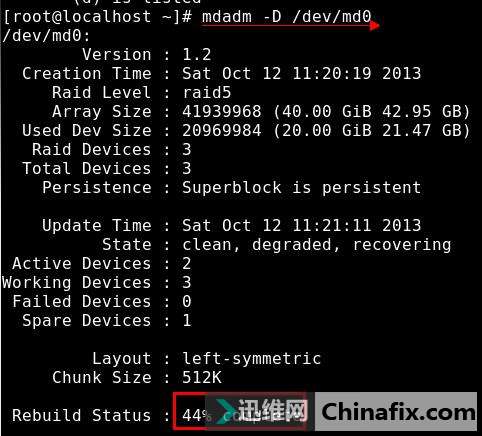

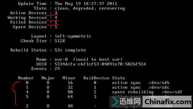

  2模拟RAID5中一块磁盘破坏,检验spare磁盘的功能(raid5中允许一块磁盘破坏,我们所设置的那1块spare磁盘会立即替代破坏的磁盘,进行RAID的重建,保障数据的安全):
  [root@svr ~]# mdadm --manage /dev/md0 --fail /dev/sdd
  //运用此命令设置磁盘sdd成为出错的状态
  来查看一下:mdadm --detail /dev/md0
iSCSI网络储存服务
  可以查看cat /proc/mdstat文件查看RAID5的重建过程
  再来看一下重建完后的结果
iSCSI网络储存服务
iSCSI网络储存服务
  /mnt/raid5还可以正常运用

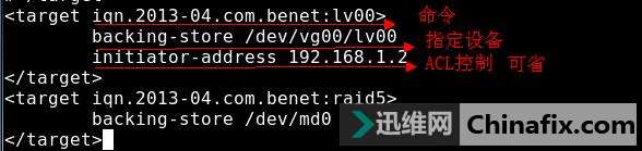

  即将准备好的储存设备(逻辑卷和RAID5)添加到iSCSI中,为客户端准备储存空间(LUN);有两种方式:一种是运用命令的添加方式(略);一种是直接修改配置文件;
  iscsi target配置文件是/etc/tgt/targets.conf(在文件尾部添加如下内容)
iSCSI网络储存服务
  Target的命名在同一子网内应该是唯一的,标准命名方式为:
  iqn.yyyy-mm.[:identifier]
  其中:
  iqn:表示“iSCSI Qualified Name”,简称iqn。
  yyyy-mm:表示年份-月份。这里是2011-08。
  reversed domain name:表示倒过来的域名,这里是com.example。
  identifier:表示识别代码,这里是disk
  backing-store用于指定储存设备,一般指非实际的物理磁盘,如LVM卷、某个分区、raid磁盘阵列。
  initiator-address 地址 用于将target指派给指定的客户机运用,为了安全,可自定义设置

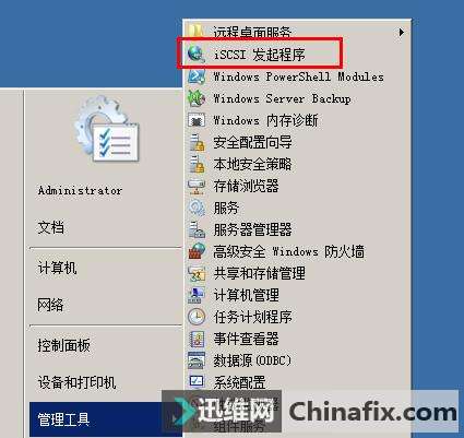

  ·windows客户端运用iSCSI储存设备
  Win Server2008 自带iSCSI客户端程序
  1确保客户机与服务器的通信
  2打开管理工具-iSCSI发起程序
iSCSI网络储存服务

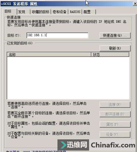

  3输入服务器地址,直接点击快速连接
iSCSI网络储存服务
