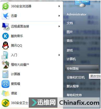

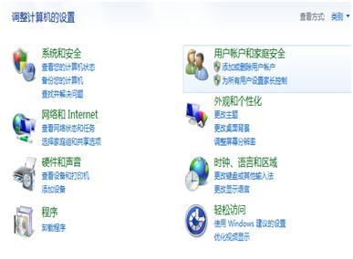

  1、点击【开始】--打开右侧的【控制面板】
Win7备份有窍门,关键时刻有大用

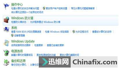

2、进入控制面板页面后,点击【系统与安全】
Win7备份有窍门,关键时刻有大用

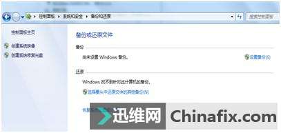

  3、再打开的页面,点击备份和还原中的【备份您的计算机】
Win7备份有窍门,关键时刻有大用

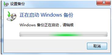

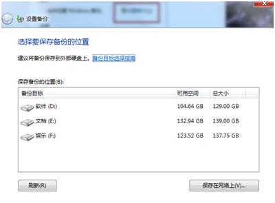

  4、进入页面后选择【设置备份】,进入如下页面,选择备份要保存的位置
Win7备份有窍门,关键时刻有大用
Win7备份有窍门,关键时刻有大用

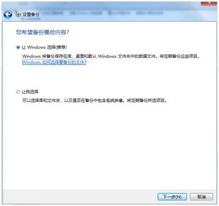

  5、设置备份内容
Win7备份有窍门,关键时刻有大用
Win7备份有窍门,关键时刻有大用

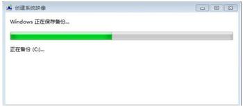

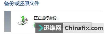

  6、开始备份直到成功

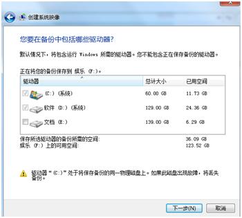

选择需要备份的磁盘,开始备份
Win7备份有窍门,关键时刻有大用
Win7备份有窍门,关键时刻有大用

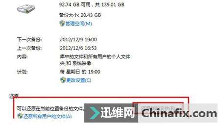

  1、【开始】--【控制面板】-【系统与安全】-选择备份与还原中的【从备份还原文件】
Win7备份有窍门,关键时刻有大用
  2、在这个页面就可以还原我们之前的备份文件了
