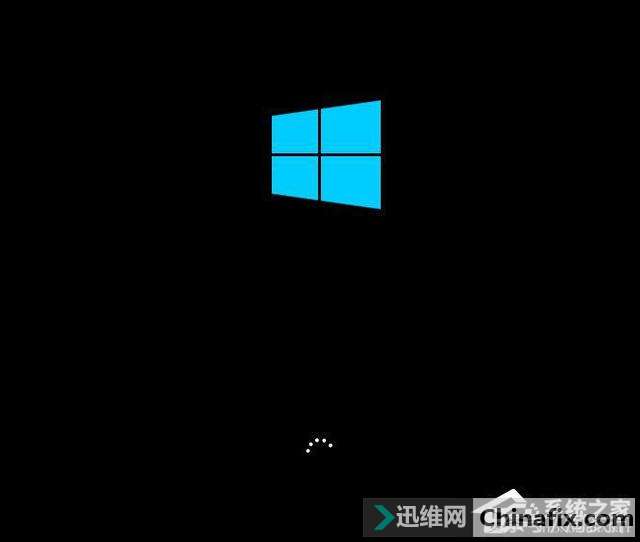

  1、关机状态下启动计算机,然后在出现滚动的小圆圈的时候按住电源键强制关机;

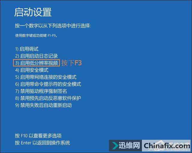

  4、在高级选项中点击“启动设置”;
Win10显示器输入不支持怎么办?辨别率设置太大进不去如何搞定?
  5、这里我们点击“重新启动”,然后选择“启用低辨别率视频模式”进入系统;
