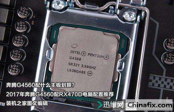

  奔腾是intel发布的一款面向2017年主流游戏玩家的一款处理器,与以往的奔腾有所不一样,以往的奔腾都是双核处理器,而这一次G4560的处理器,它拥有与酷睿i3相同的双核四线程规划,而价位只有i3的一般,由此网友都称之为神U。最近有装机用户咨询小编奔腾G4560配什么主板划算?今天小编就来说道说道,此外再分享一款奔腾G4560配RX470D电脑配置推荐。
奔腾G4560配什么主板划算?神U奔腾G4560组装机配置单
  intel奔腾G4560配什么主板划算?
  奔腾G4560是一款基于LGA1151接口的七代kabylake架构处理器,最佳搭配是200系列的主板,并且兼容100系列的主板,而现在最佳搭配是B250主板,不过今天的话题是奔腾G4560配什么主板划算,如果你不考虑后期升级(时间久了,接口也会改变,没有升级的余地),则建议H110主板,对于绝大数的装机用户来说,H110主板是性价比之选。我们在选择H110主板的时候,切记让商家升级主板bios,否则会造成点不亮的情况。

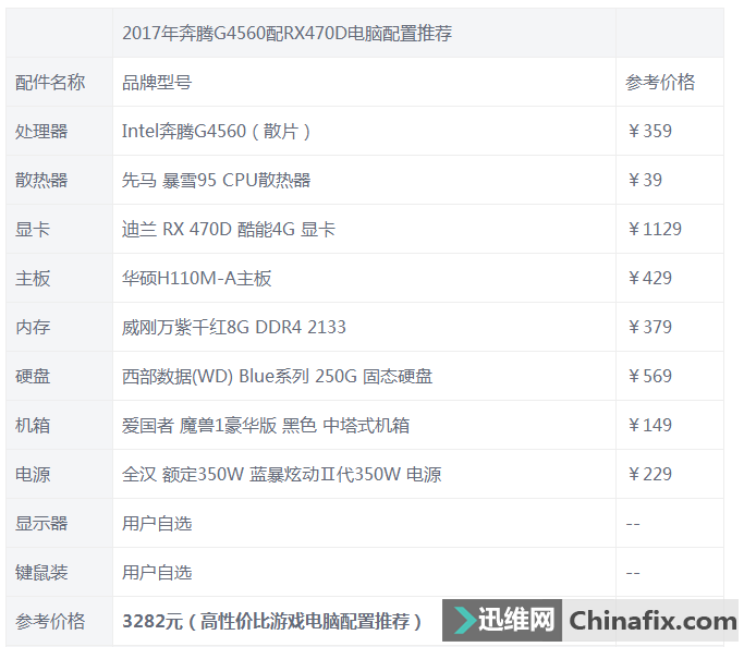

  好了,到了分享电脑配置环节,这是一款G4560处理器搭配华硕H110主板,考虑是一款游戏电脑配置,选择了一款中端主流级的RX470D独显,相比搭配GTX1050Ti,性能比更高,具体配置如下:

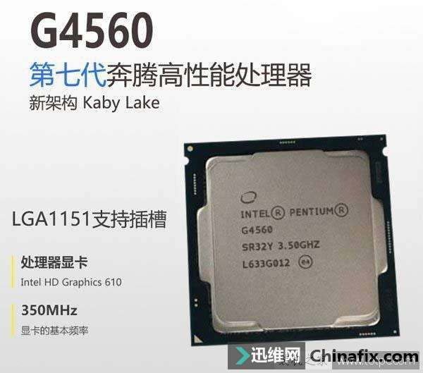

  处理器方面,G4500是今年装机用户老生常谈的一款高性价比处理器,凭借着出色的处理器性能、多线程规划、高性价比,而被广大玩家成为“神U”,奔腾G4500是Intel面向2017年最新发布的七代奔腾处理器,首次加入了四线程技术,使之处理器性能可以接近i3-6100,能够更好的满足用户需要。
Intel奔腾G4560处理器
  奔腾G4560原生双核四线程规划,默认主频3.5Ghz,拥有3M三级缓存,内置HD610核心显卡,处理器性能接近主流级别,只不过内置的H610核心显卡性能显得鸡肋,不过这款处理器可以说是为主流游戏玩家定制的,搭载独立显卡能够发挥出处理器良好的性能,那么畅玩各种主流级游戏毫无问题。

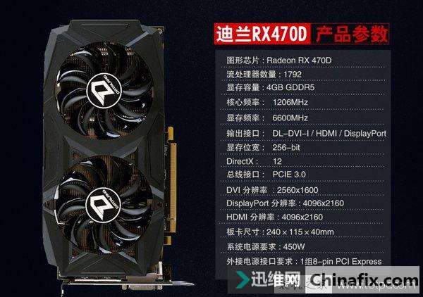

  显卡方面,现在主流定位中端级别的新N卡有GTX1050、GTX1050Ti,而新A卡有RX460和RX470D,对显卡性能稍高,则建议GTX1050Ti和RX470D,近日装机之家小编发现,不少网友称GTX1050Ti是一款智商检测卡,此外根据权威媒体测评,奔腾G4500搭配RX470D显卡比较合适,因此配置中选用RX470D,关键小编也打不过这些小愤青。
迪兰 RX 470D 酷能4G 显卡
  迪兰RX470D 酷能 4G显卡采用了AMD全新14nm工艺打造,显卡的显存规格为4GB/256-Bit,搭载了1792个流处理器,核心频率为1206MHz,显存频率达到6600MHz。显卡第四代GCN架构特有的异步引擎,原生支持DirectX 12,可直接迎战时下各类单机与网络游戏,实现多款游戏大作的自然畅玩,帮助用户全方位感受游戏乐趣。
  迪兰RX470D 酷能4G显卡整体打造能力出众,从现在曝光的相关测验数据来看,与对手GTX 1050 Ti显卡相比,迪兰RX470D 酷能 4G显卡在测验中所取得的数据至少领先25%以上,畅玩《守望先锋》、《战地1》等游戏大作不在话下。
  其它硬件介绍及电脑配置点评:
  由于散片奔腾G4560处理器性价比更加显著,那么配置中采用了散片处理器方案,因此装机用户需要自行购买处理器散热武器。考虑到处理器功耗较低,这里小编推荐的是先马 暴雪95 处理器散热器,镇压奔腾G4560那是妥妥的。

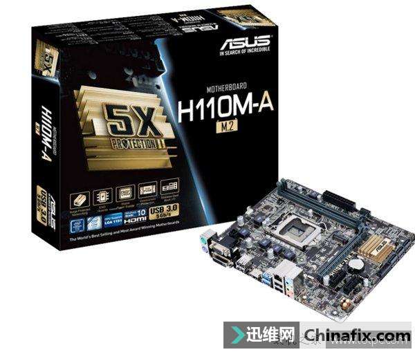

  主板方面,奔腾G4560最佳搭配的是Intel 200系列主板,并依然兼容100系列主板,鉴于选用100系列主板更加划算,所以在配置中装机之家小编推荐的是主打亲民级的华硕H110M-A主板,一线品牌,主板质量与稳定性更为可靠。温馨提示:选用H110主板,一定要将主板BIOS升级至最新,否则开机点不亮找商家理论,商家将你打成猪头就不管我什么事了。

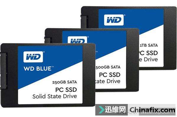

  内存方面,鉴于H110主板最高只支持2133内存,因此我们选用了威刚万紫千红8G DDR4 2133主流内存,如果你非要较真上2400频率内存,那么建议B250主板。硬盘方面,如今的游戏玩家怎么可能不用固态硬盘?配置中选用了西部数据(WD) Blue系列 250G 固态硬盘,容量适中,满足绝大数用户运用,家中有旧机械硬盘的朋友可以安装入主机作为储存数据运用。

  电脑配置点评:
  通过各大IT媒体网站的测评结果来看,G4560搭配RX470D相比GTX1050Ti游戏性能更佳。这款电脑配置最大亮点就是搭配了高性价比的神U,为主流玩家节省了不少预算,是主流玩家不错的高性价比之选。有预算3000元出头的主流玩游戏玩家,不妨参考一下这款DIY电脑主机配置方案。

这配置可以的 性价比绝对的

你这个配置电源稍微弱了点,我一般会用五百瓦额定功率,并且用全模组的。

处理器和主板都是低端产品,上600块的全模组电源意义何在了?//@私享旅: 你这个配置电源稍微弱了点,我一般会用五百瓦额定功率,并且用全模组的。
