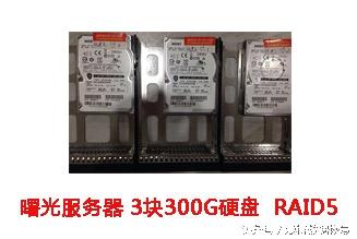

  合肥某单位曙光服务器,用3块ToshibaSAS 300G硬盘做RAID5。在机器正常运行过程中,由于人为误操作,拔掉了一块硬盘,导致服务器报警。之后,用户进RAID控制器强行上线掉线盘过程中,另外两块盘也同时掉线,RAID失效,系统无法启动,数据遗失。用户在网上找到我们做数据恢复。
  首先,我们通过WINHEX工具完整镜像3块物理磁盘,然后手工分析镜像盘底层代码,计算RAID参数,虚拟RAID环境,重组数据,成功恢复数据!
