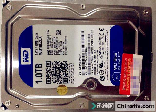

  很多IT人士频繁的运用电脑,会发现电脑有时候出现蓝屏症状,其实蓝屏问题可大可小,如果是偶尔性发生,有时候重新启动一下就好了,如果重新启动后还是相同的情况,那么很遗憾的告诉你,你可能遇到一些“大”的问题了,下面我们来看看合肥的王先生电脑发生蓝屏的问题案例吧
  案例记实:合肥的王先生在正常进行电脑开机时发现电脑蓝屏,于是王先生重新启动了电脑,发现电脑还是蓝屏,这让王先生意识到问题了,于是王先生进入了BIOS查看了一下,发现找不到硬盘,这让王先生一下子着急了,自己工作多年的数据还在里面呢,如果遗失,后果不堪设想,于是王先生在网上开始寻找帮忙恢复数据的商家,最后经过各方面实力比较,最后决定到爱特数据恢复中心进行数据恢复。下面看看王先生的电脑硬盘检测和硬盘数据恢复的过程
电脑开机蓝屏,系统中找不到盘,该如何找回数据?
  案例分析:工程师用MHDD系统检测该西部硬盘盘腔有铛铛铛异响声,磁头破坏。在无尘实验室开盘检测下发现硬盘盘面状态良好。以工程师的经验判断此盘可以恢复。工程师先找一块型号相同的硬盘当备件盘,无尘实验室开盘将备件盘磁头更换到客户盘里面。然后连接MRT设备通电正常认盘。在通过MRT-DE物理镜像全盘,数据成功恢复。
