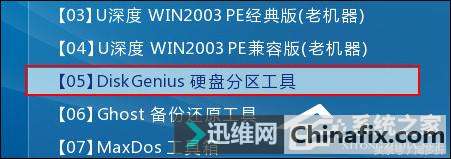

  1、将制作好的u深度u盘启动盘插入电脑接口,开机按快捷键进入主菜单界面,选择“【05】DiskGenius硬盘分区工具”,如下图所示:

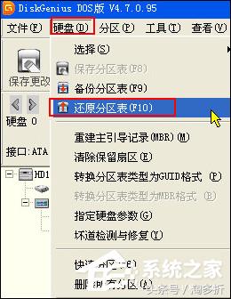

  2、进入DiskGenius DOS版界面后,依次点击“硬盘-还原分区表”,如下图所示:

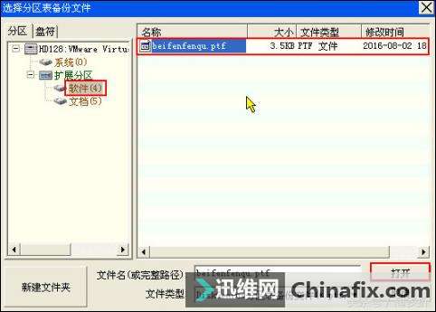

  3、在弹出的窗口中,选择备份分区表所在的路径,点击“打开”,如下图所示:
