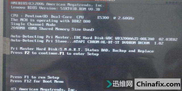

  本文将介绍较常见的两种BIOS(AMIBIOS和AwardBIOS)的自检问题提示音的具体含义,(关于电脑运用的BIOS型号可从BIOS芯片上或者从开机自检的信息中看到,如看到AMI的字样则为AMIBIOS;如看到Award字样则为AwardBIOS)如下图红框中就可以看出!
听电脑开机BIOS自检提示音辨别电脑问题,从此电脑维修自己搞定!
红框中就可以看出电脑运用的BIOS型号
