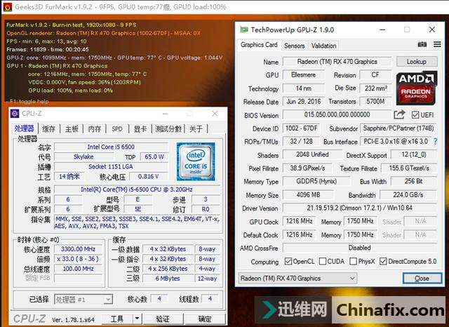

  裸机平台下面,RX470满载20分钟,温度已经是77度。很难想象,挤进一体机后,温度会不会过百。要不,强行降频?

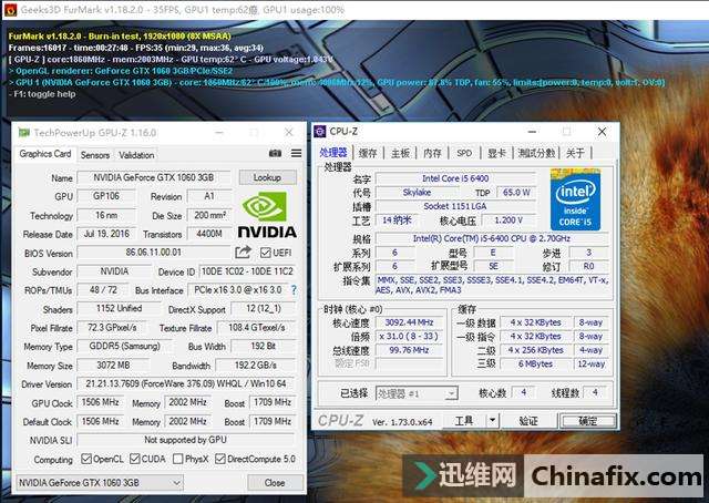

为什么说GTX1060是网咖一体机正确方式,实测有真相
  而用GTX1060的一体机,满载27分钟也不过是62度

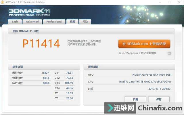

  1.3DMARK 11 DX11图形性能测验

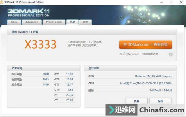

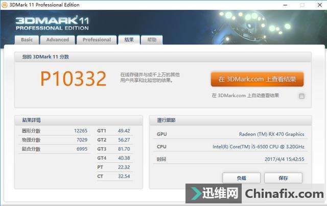

  X模式下面,RX470是3333分,GTX1060是5205分
  P模式下面,RX470是10332分,GTX1060是11414分
  RX470本回合完败

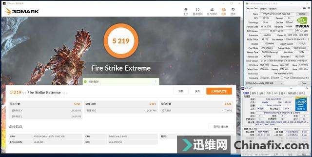

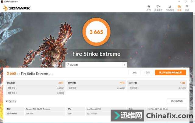

  firestrike场景,EX模式下面,RX470是3665分,GTX1060是5219分

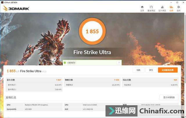

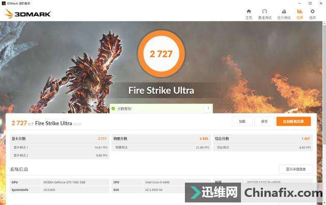

  4k辨别率下面,firestrike场景,Ultra模式,RX470是1855分,GTX1060是2727分

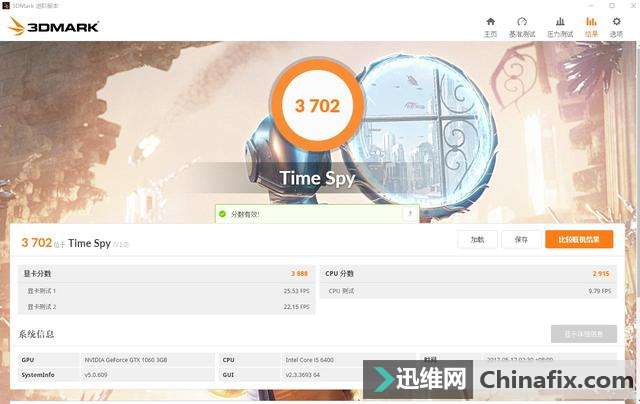

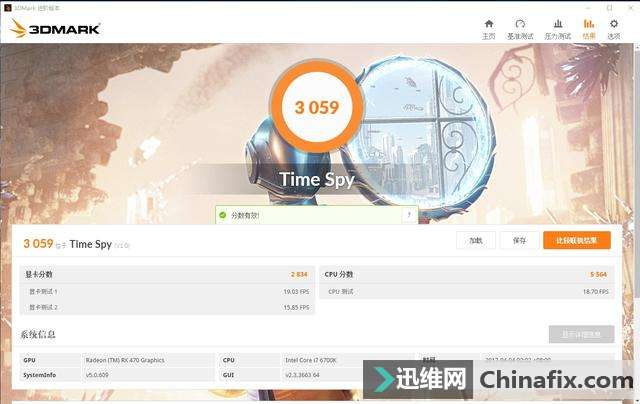

  DX12可以说是A卡主场了,Time spy场景下面,RX470是3059分,GTX1060是3702分
  可以看到,哪怕是A卡有优势的测验,还是GTX1060全胜

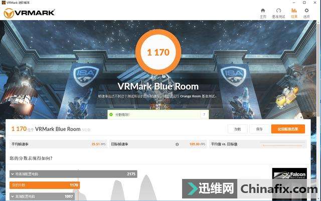

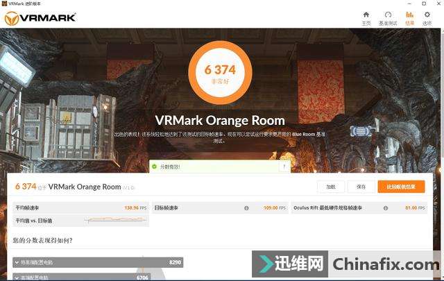

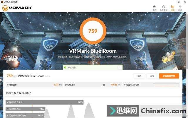

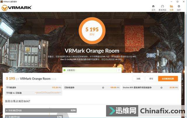

  3.VRMARK VR性能测验
  Orange Room场景下面,RX470是5195分,GTX100是6374分
  Blue room场景,RX470是759分,GTX1060是1170分
  看来VR还是N卡靠谱多了

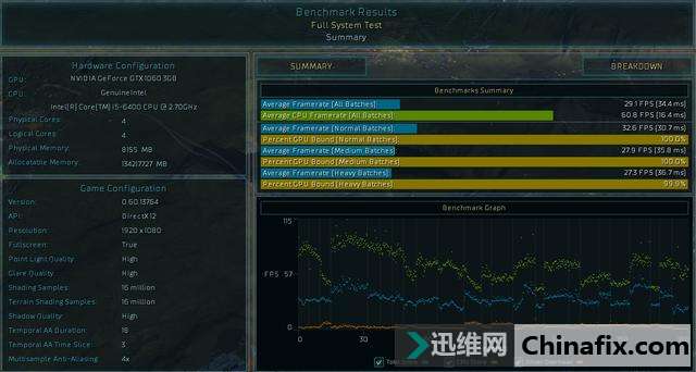

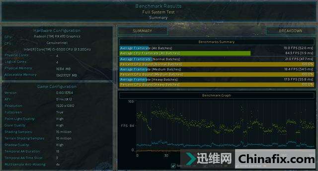

  4.奇点燃尽

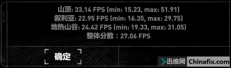

  0.6版本下面,RX470是17帧,GTX1060是29.1帧,几乎后者是前者一倍。

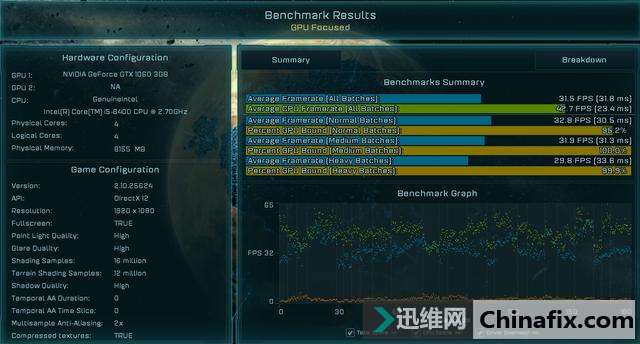

  奇点燃尽完全版本下面,RX470是22.1帧,GTX1060是31.5帧。

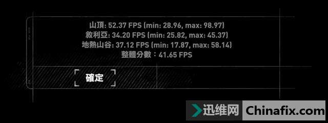

  5、古墓丽影十崛起
  RX70是27帧,GTX1060是41.65帧

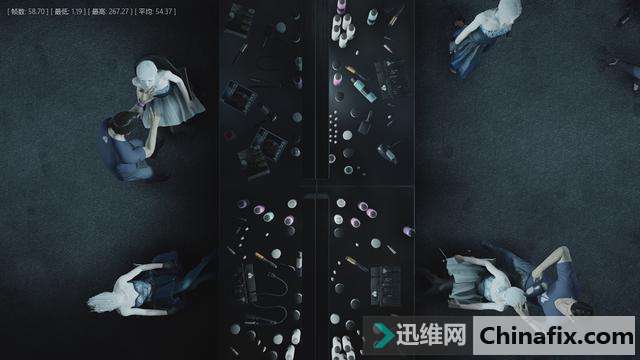

  6.杀手6
  两者都是54帧左右,这回合算是打平,或者说RX470小胜

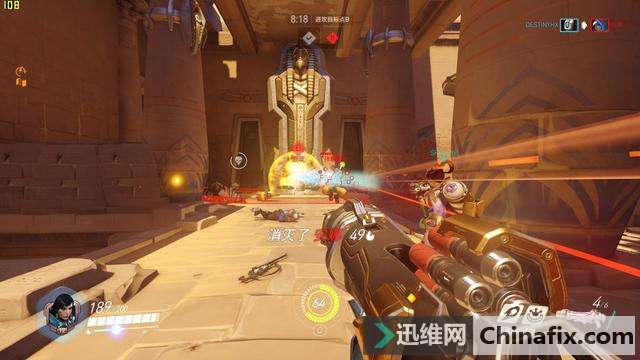

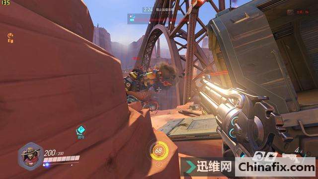

  守望先锋的话
  特效全开,1080P辨别率下面,RX470是108帧

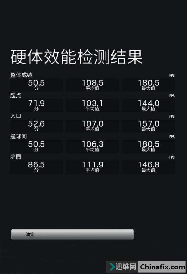

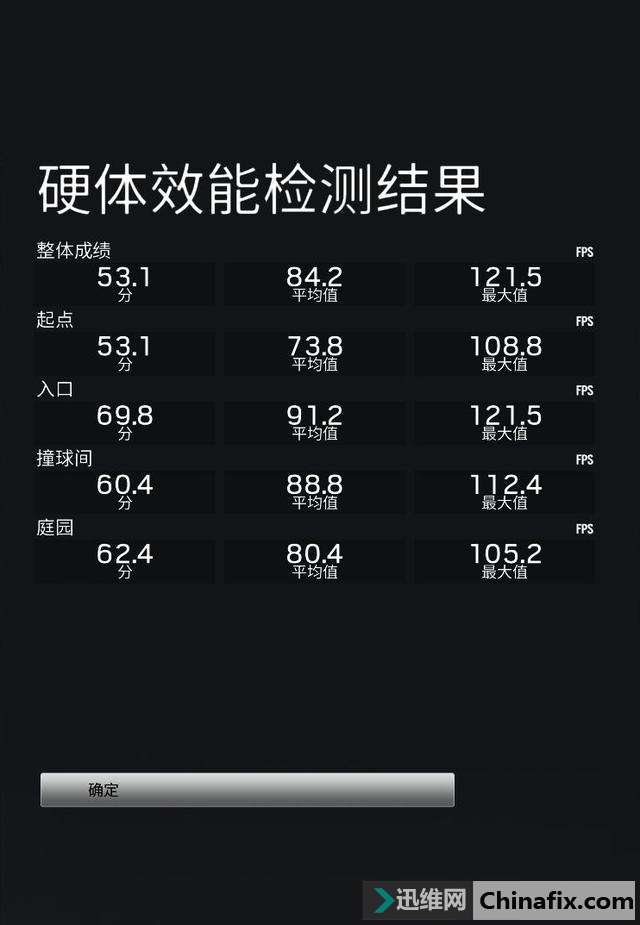

  7.彩虹六号
  RX470平均只有84.2帧,GTX1060有108.5

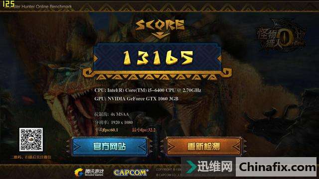

  RX470是36.1帧,GTX1060是60.1帧

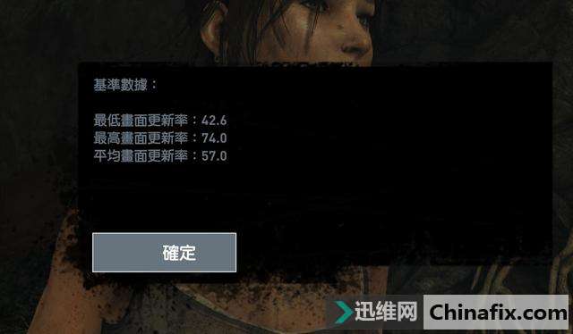

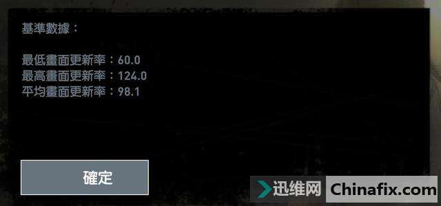

  RX470是57帧,GTX1060是98.1帧

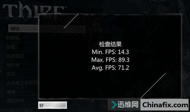

  10.神偷4

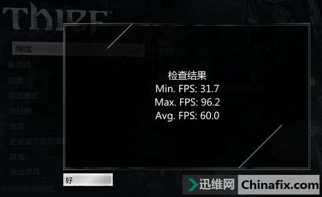

  RX470是60帧,GTX1060是71.2帧

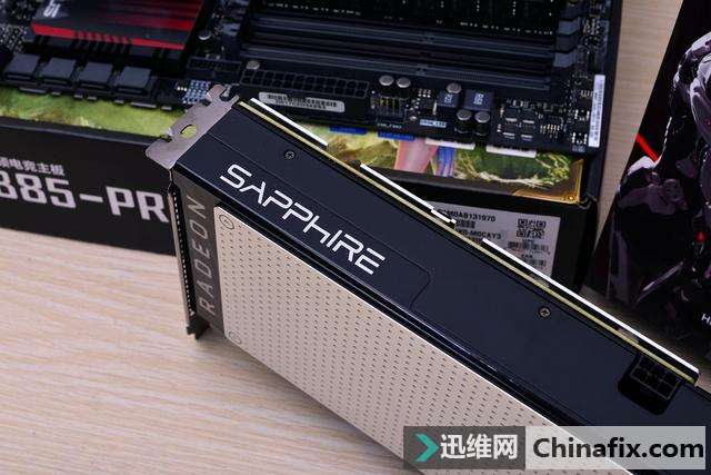

  可以看出,RX470在测验中基本上完败,有些测验甚至落后80%。测验中所用的是一块蓝宝石RX470白金版

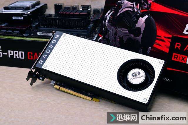

  RX470白金版价格便宜,但是公版散热,温度和噪音都有点高
  因此,此测验成绩仅仅代表的是此卡的性能

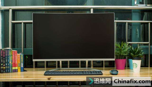

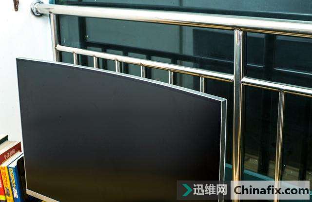

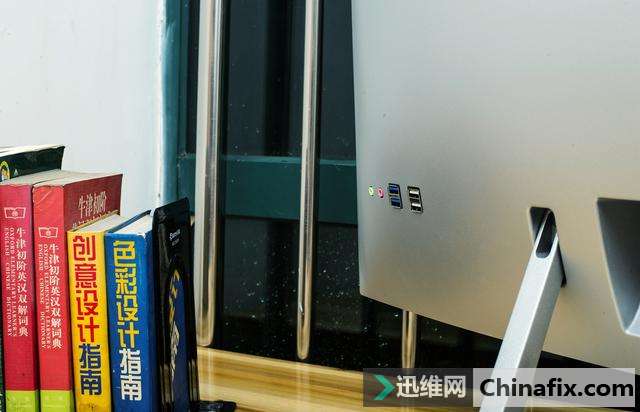

  一体机是乐事32寸曲屏,超窄边框,配置是i5 6400+GTX1060 3GB+8GB内存

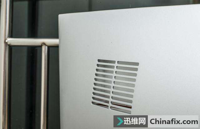

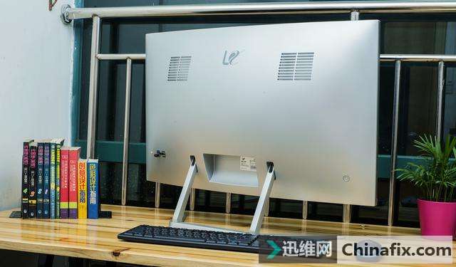

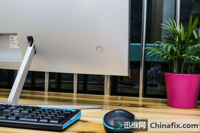

  正面和侧面无按钮和插孔,所有集中到背面
  其中散热方面,cpu和显卡有独立的散热风道,因此一体机的温度也可以控制在62度左右
  一体机放家里用,小清新,跟家电一样,方便容易打理。性能前面也说了,单机游戏基本上都能流畅,电竞就更无压力了
  总体而言,玩一体机就是为了方便,现有的一体机在游戏性能方面也是不俗了。但是,受限于架构,还是N卡更加适合一点。期待下一代A卡,Vega会有新惊喜。
