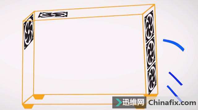

关于风扇位置和选择的学问
  我们都希望废热尽可能快速的直接排出机箱,因此应该慎重对待风扇朝向。如果你用了两个以上的风扇,让进气扇比排气扇稍微多一些,创造一个正压的机箱环境会是一个好主意,这会迫使空气更高效地排出机箱。如果你的机箱有加滤网的话,可以减少灰尘的堆积,风扇也可能转的更慢一些,带来更安静的电脑体验。除此之外,运用相同数目的进气和排气,也是一个保守的好办法,排气口最好尽量靠上,因为热空气会上升。

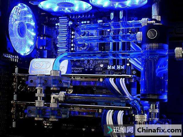

关于水冷部件选择的学问
  刚开始玩水冷的人,有一个很容易犯的错误,就是他们买的水冷部件可能不是同种金属材质的,如果买一个铜冷头和一个铝冷排,然后把他们放进同一个水路,它们最终会因为混合金属所发生的化学反应而被腐蚀,毁掉的不仅是你的水冷,还可能导致漏水,带走你昂贵的电子器。
