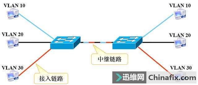

三 VLAN Trunk(跨交换机的VLAN通信)
·Trunk概述
  1 Trunk作用:使同一个VLAN能够跨交换机通信
  2通信的过程:当VLAN 30中的主机A发送数据帧给主机B时,主机A发送的是普通数据帧;交换机SW1接收到数据帧,在数据帧中打上VLAN 30的标识后发送给SW2;于是SW2删除数据帧中的VLAN标识并还原为普通数据帧发送给主机B
虚拟局域网VLAN
  3交换网络中的链路类型:接入链路、中继链路

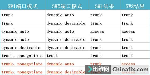

  6 Trunk的协商:协商端口的Trunk传输模式;DTP动态中继协商,只用于交换机之间的中继链路,不能用于交换机和路由器之间的中继链路;交换机端口默认开启DTP协商
7 Trunk的模式
  接入(access):永久的非中继模式
  干道(Trunk):永久的中举模式
  动态期望(Dynamic desirable):尝试将链路转换为中继链路
  动态自动(Dynamic auto):允许将接口转换为中继链路
  非协商(Nonegotiate):非Cisco设备适合这种模式;必须手动将邻接口也配置为Trunk模式
协商结果

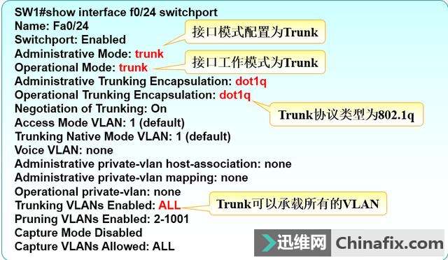

  Switch#show interfaces f0/1 switchPort查看接口模式
虚拟局域网VLAN
  ·如果发现网络不一样,检查接口模式是否为Trunk;封装类型是否兼容;Native Vlan配置要相同

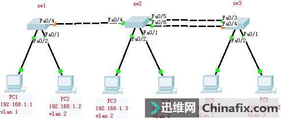

五 实验
实验目的:配置Trunk,实现相同VLAN跨交换机通信
实验环境:如图所示
虚拟局域网VLAN
实验要求:实现相同VLAN中的主机能够进行通信,不一样VLAN中的主机不能通信;实现SW2和SW3以太网通道的通信
实验步骤:
·配置SW1
1 在SW1创建VLAN 2(VLAN 1默认存在)
Switch(config)#vlan 2
Switch(config-vlan)#name caiwu(为了方便管理,可以设置vlan名称)
Switch#show vlan brief查看VLAN信息
2 将一号接口添加端口到VLAN 2中(无需更改端口模式,默认协商为access模式)
Switch(config)#int f0/1
Switch(config-if)#switchport access vlan 2
3 设置四号接口的继接口模式为Trunk(无需设置封装类型,默认为dot1q)
Switch(config-if)#int f0/4
Switch(config-if)#switchport mode trunk
Switch#show interfaces switchport查看端口模式
·配置SW2
1 创建vlan 2和vlan4
Switch(config-vlan)#vlan 3
2 将二号端口添加进vlan 2;一号端口添加进vlan 3
Switch(config-if)#int f0/2
Switch(config-if)#int f0/1
Switch(config-if)#switchport access vlan 3
3 将四、五、六号端口设置为Trunk并捆绑五、六号端口为以太网通道
Switch(config)#int f0/4
Switch(config)#int range f0/5 -6
Switch(config-if-range)#switchport mode trunk
Switch(config-if-range)#channel-group 1 mode on
·配置SW3
1 创建vlan 3
Switch#vlan database
Switch(vlan)#vlan 3
2 将一号端口添加进vlan3
Switch(vlan)#vlan 3
3 将三、四号端口设置为Trunk并捆绑为以太网通道
Switch(config-if)#int range f0/3 -4
