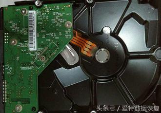

  硬盘容量为0,提示格式化,注意谨慎操作,不要反复尝试,这种情况可能是硬盘有坏道或者磁头性能不良。用户需要及时找专业的数据恢复公司检测。下面给大家带来爱特近日处理的一个相关案例,告诉你遇到这样的硬盘问题该怎么办。
西数硬盘分区显示0字节,提示格式化,该怎么办?
  合肥王先生在公司办公用的台式电脑,分了三个区,用来储存办公软件和办公文件。之前电脑正常运用,正常关机。日前,王先生发现有一个分区找不到,另外两个分区显示0字节,并提示格式化。王先生对电脑出现的这种现象很是不解。于是反复重新启动尝试,结果还是一样。他让办公室技术人员看了一下,可能是硬盘问题了。由于王先生的单位之前跟我们合作过,于是他直接找到我们恢复几个分区的数据。
  经MHDD检测,该硬盘有一个磁头性能不良,通过MRT设备先创建磁头位图,然后再剔除性能不良的磁头,先镜像好磁头上面的数据,然后再镜像性能不良的磁头,全盘镜像完成数据成功恢复。
  硬盘磁头性能不良,电脑可能出现一些状况,稍轻一点的,可能导致电脑反应慢,严重时可能分区打不开、提示格式化或者不认盘了。所以用户一旦发现问题,尽量备份数据,找专业数据恢复机构检测。
